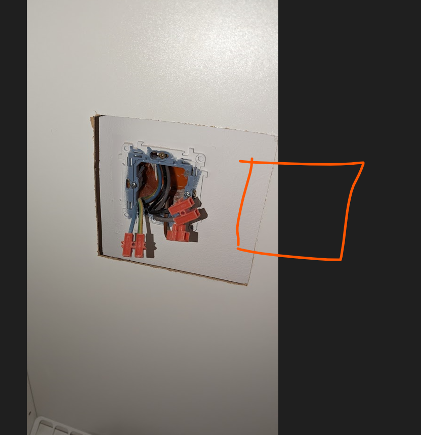

    Witam, mam pytanie odnośnie tego, co musi być zrobione by podłączyć piekarnik i płytę indukcyjną. Piekarnik niestety jest na wtyczkę, płyta jest zwykła, na kabel.
    Za szafką kuchenną mam puszkę z kostką, pierwsze zdjęcie. Przewody YDYpżo 5 × 2,5 mm2, gniazdka na piekarnik nie ma, więc rozumiem, że można go dorobić z jednej fazy siły. Samo podłączanie oczywiście mam zamiar zlecić elektrykowi. Budynek jest nowy, oddany do użytku w tym roku.
    Chcę wywiercić obok obecnej puszki otwór na kolejną, osadzić puszkę, zrobić dziurę między nimi i resztę zostawić elektrykowi.
    Czy rzeczy opisane powyżej mają sens i mogę tak zrobić?
    Zdjęcie puszki
    Widok puszki elektrycznej z kablami w ścianie, z zaznaczeniem miejsca na kolejną puszkę.

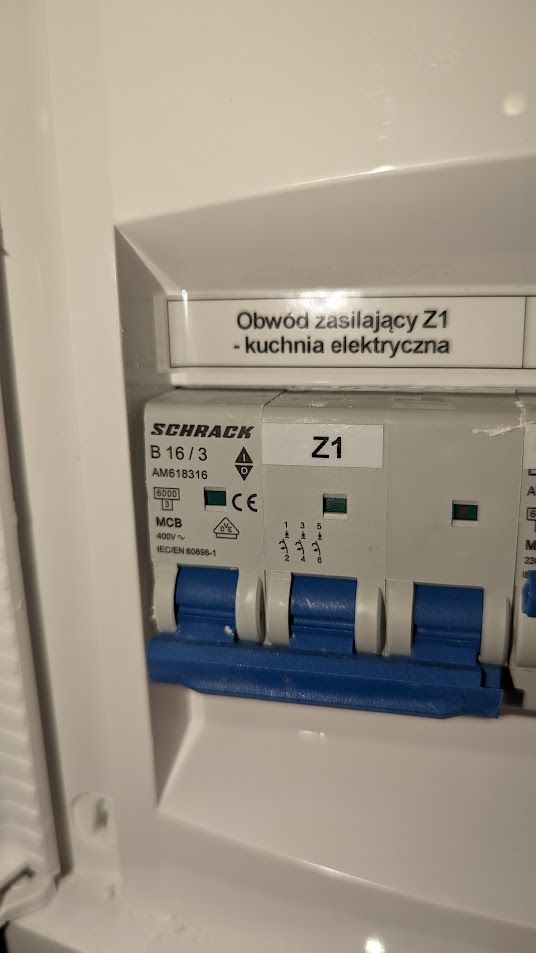

    Bezpieczniki
    Wyłącznik automatyczny oznaczony jako Z1 w tablicy rozdzielczej z opisem Obwód zasilający Z1 - kuchnia elektryczna.

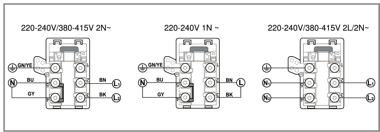

    Schemat możliwych podłączeń płyty
    Schemat połączeń elektrycznych płyty indukcyjnej z trzema wariantami

    W bloku masz "siłę" - 3 niezależne fazy, serio?

    Instrukcja do mieszkania mówi:
    Zasilanie kuchni elektrycznej trójfazowej wykonano przewodem YDYpżo 5 × 2,5 mm2 doprowadzonym do listwy zaciskowej umieszczonej w puszce.

    Mam zrobione identycznie jak planujesz. Nie zmienia to faktu, że zgodnie ze sztuką piekarnik z racji pobieranej mocy powinien mieć osobny, zabezpieczony obwód. Cóż deweloperzy oszczędzają na wszystkim.

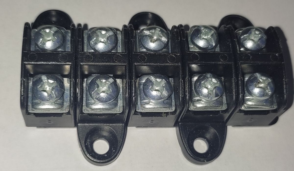

    Zmienić tą puszke na większą, protokątną
    Zastosować taką łączówkę
    Listwa zaciskowa z ośmioma śrubami

    A więc elektryk podłączył prostokątną kostkę, jak tu sugerowano, i dorobił wtyczkę dla piekarnika na przewodzie termicznym, bez kucia.
