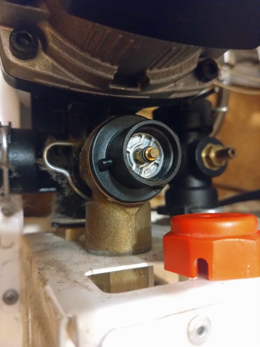

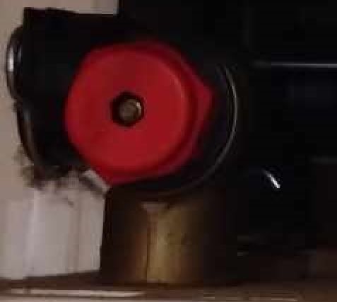

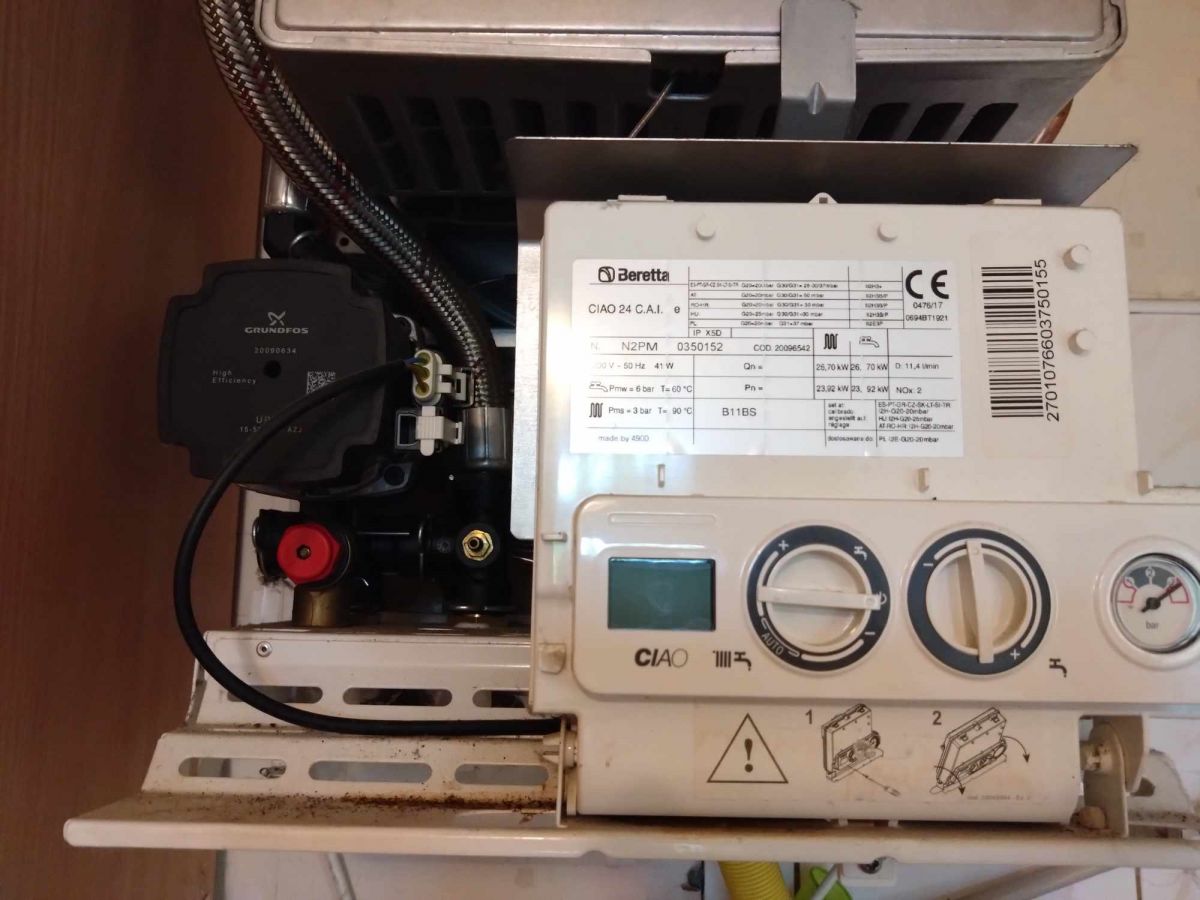

    Cześć. Czy ktoś z was wie w jaki sposób mogę otworzyć zawór zabezpieczający od wody 3-barowy? Na obrazku ma czerwony kapturek. Czy mogę go po prostu odkręcić? Niby pasowałby na niego klucz nasadowy chyba 25 (mam tylko 24 i 27). Mam zbyt wysokie ciśnienie i kapie z niego. Dokręciłem zawór dopuszczający wodę chociaż nie wyglądał na poluzowany.

    Czerwony kapturek jest do sprawdzania ręcznego.
    Niektóre przekręcasz na ile pozwolą i się leje, niektóre przeskakują i trzeba je delikatnie naciągać żeby spuścić wodę.
    Przydałby Ci się manometr z normalną skalą, żeby stwierdzić czy masz za duże ciśnienie czy zepsuty zawór i manometr w piecu.
    Często taki objaw występuje, jak szlag trafi naczynko wzbiorcze.

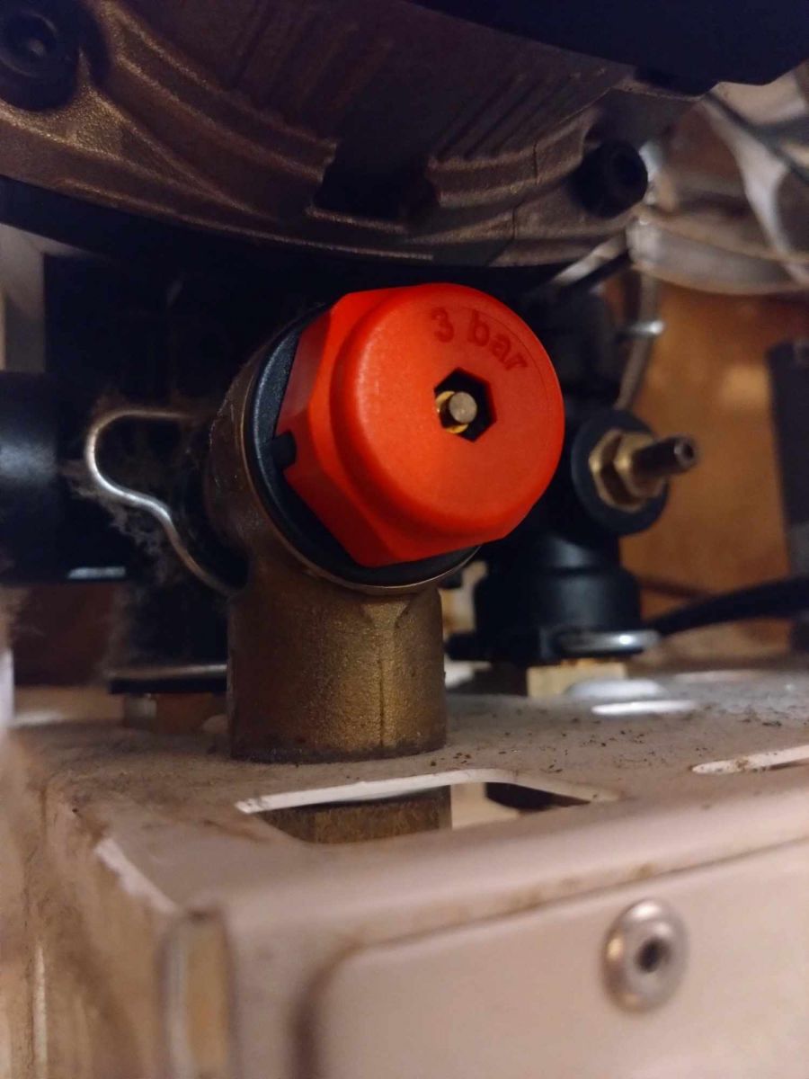

    Spuściłem nieco wody z centralnego ogrzewania, aby zbić ciśnienie. Naczynie zbiorcze miało na wentylu 0,9 bar, uzupełniłem do 1 bar wg specyfikacji. Zawór bezpieczeństwa ma zdejmowany kapturek. Czy taki zawór można przekręcić (całość czarnego) lub popchnąć/pociągnąć nieco wystający pręt, aby spuścić wodę? Czy taki zawór można regulować, aby zmieniać jego czułość? Czerwony zawór bezpieczeństwa z oznaczeniem 3 bar na rurze instalacji. Zawór bezpieczeństwa centralnego ogrzewania z czerwonym kapturkiem.

    Ok, ja się spotykałem z takimi jak na zdjęciach Link
    Osobiście złapałbym w kombinerki i spróbował wepchnąć / pociągnąć.
    Obejrzyj wcześniej instalację, bo gdzieś w niskim punkcie powinieneś mieć spust do celów serwisowych. Namierz też zawory odcinające, jakby coś poszło nie tak.
    Z dopuszczeniem powietrza jak instalacja jest pełna wody bywa trudno, tzn w poduszce nie ma tyle miejsca na powietrze, co przy pustej instalacji.
    Ps. jak z tym zaworem Ci nie wyjdzie i nie znajdziesz serwisowego, zawsze możesz zluzować odpowietrznik na pionie lub przy kaloryferze.

    Wodę spuszczałem na kaloryferze, mam założony zawór więc chwila moment i litr zszedł. Po pociągnięciu pina na zaworze bezpieczeństwa woda poleciała. Będę musiał go jednak jakoś wyczyścić, bo błotko poleciało i nie zamyka się w pełni. Jutro spuszczę całość wody z pieca i uzupełnię ciśnienie na zbiorniku wyrównawczym. Dzwoniłem wcześniej na numer załączony do grzejnika, ale czas mają dopiero w piątek i z marszu zalecają nowy piec za ~3k.

    Z instrukcji:
    ciśnienie robocze w instalacji musi zawierać się pomiędzy 1 a 2 bar i nie może przekroczyć 3 bar.
    Ogólnie te zawory (do C.O.) mają być na 3 bary i się ich nie reguluje.
    Ciekawe też są czasem różnice cenowe między zaworem z gwintem w sklepie hydraulicznym, a takim do pieca na szybkozłączkę danego producenta, obawiam się że wszystko przed Tobą. Nam się kiedyś po odkamienianiu instalacji przez panów woda całą dobę przez taki zaworek lała :) Przy czym i tak na koniec trzeba było zdemontować wymiennik i potraktować czymś mocniejszym, bo piec cały czas ubolewał nad różnicą temperatur zasilania i powrotu.

    Cześć. Wymiennik ciepła jest rozszczelniony pomiędzy centralnym ogrzewaniem a wodą użytkową. Piec będzie wymieniony z atmosferycznego na kondensacyjny. Można naprawiać, ale wolę uniknąć konieczności wymiany całości zimą, a w razie czego atmosferycznego już mi nie wstawią bo przepisy już nie pozwalają przy mojej kuchni.
