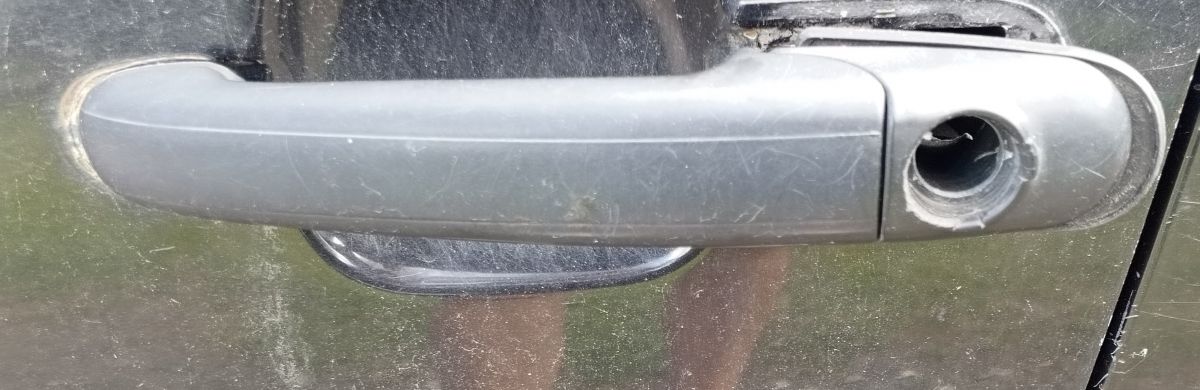

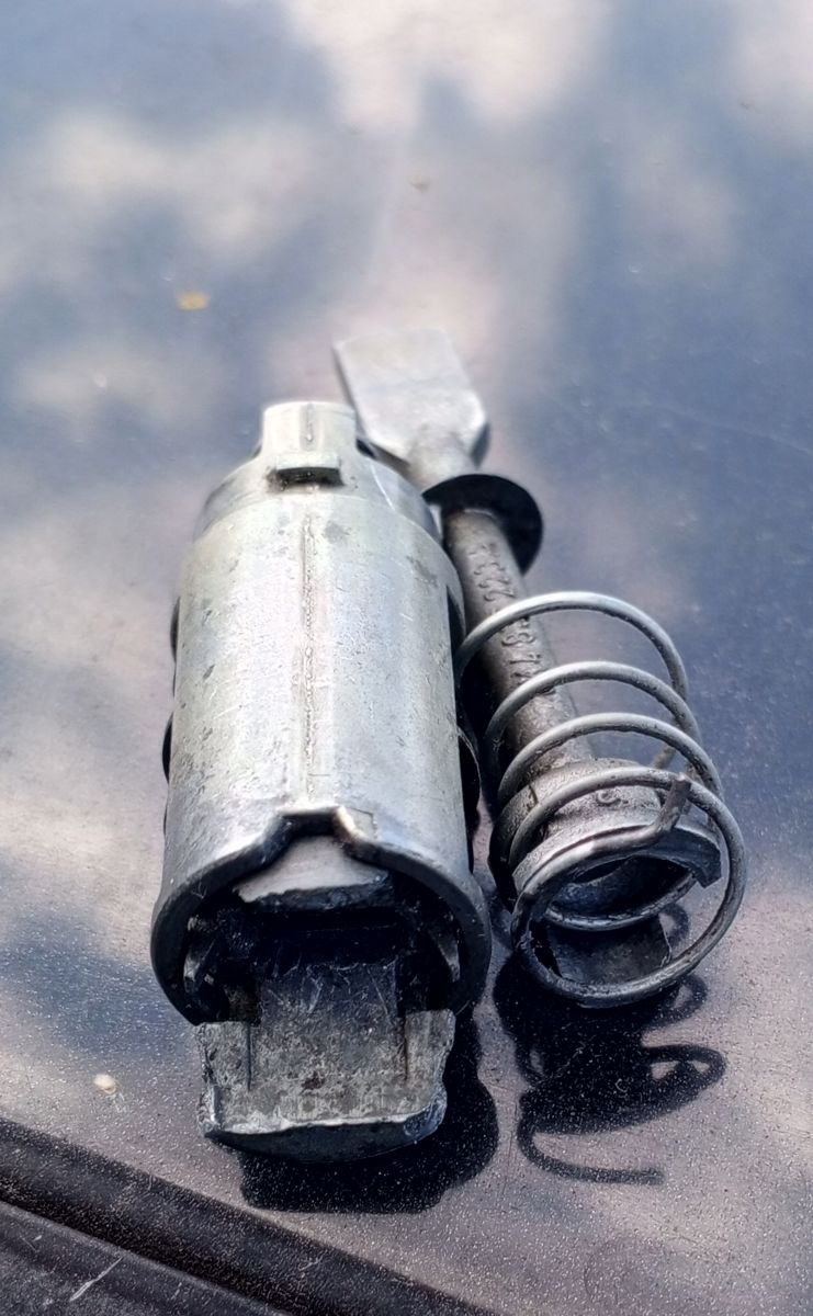

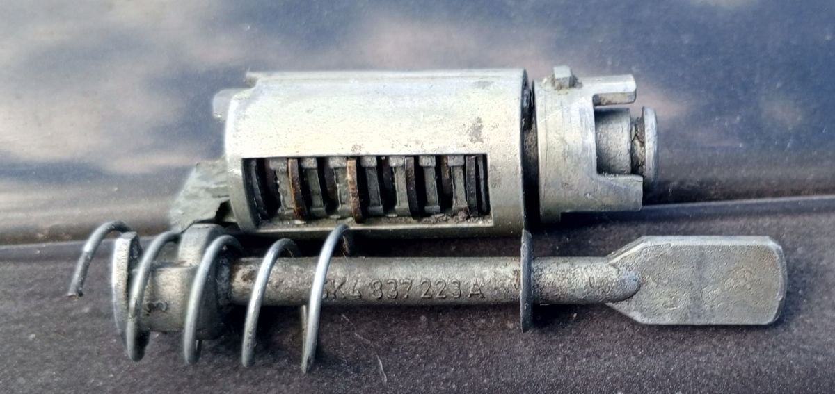

    Seat Cordoba 2002 problem z doborem wkładki.
    Mam problem ponieważ chciałbym kupić wkładkę do drzwi, wraz z kluczami, ponieważ jest uszkodzona.
    Ewentualnie cała klamkę z wkładem i klucze.
    Lewa strona od kierowcy
    Jest tych ogłoszeń mnóstwo , i nie chciałbym znowu zrobić babola i kupić niewłaściwą.
    Dane auta
    Seat 2002 1.9 SDI MR'00 6K SIGNO
    Dane wkładki : Trzpień 65mm
    NR na trzpieniu : 6K4837223A
    Fotki poglądowe
    Uchwyt drzwi samochodu Seat Cordoba 2002 z brakującą wkładką zamka
    Wkładka zamka z drzwi samochodu z widoczną sprężyną, na ciemnym tle. Zdemontowana wkładka zamka drzwi samochodowych z numerem 6K4837223A leżąca na ciemnym tle.

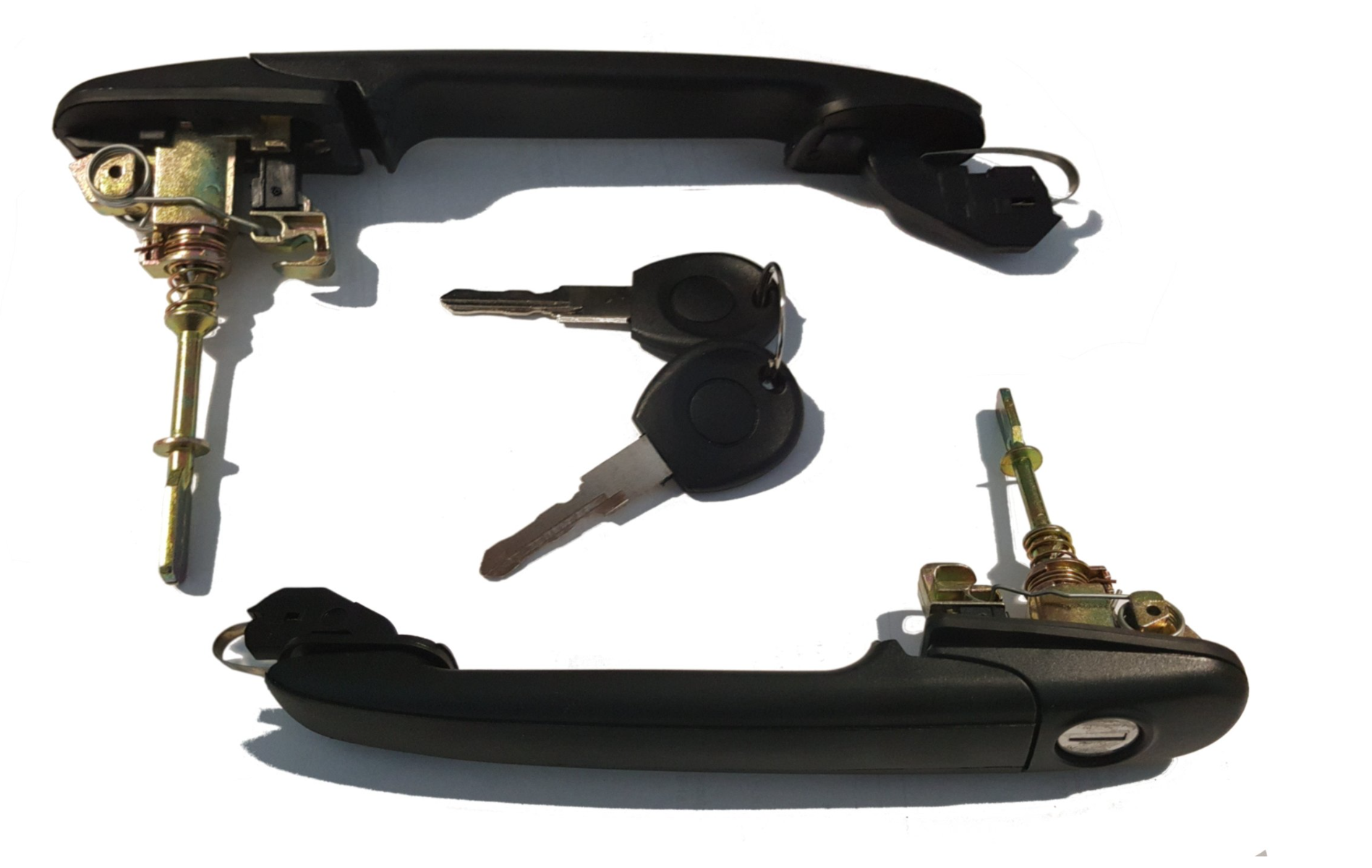

    Czarny zestaw klamek samochodowych z dwoma kluczami.
    Kupiłem na Allegro taki zestaw i pasuje :) Cięgno pasuje idealnie. Działa zamykanie i otwieranie kluczem.
    Niestety drzwi nie można otworzyć od zewnątrz klamką, tylko od środka?
    Przy starej klamce też tak było?
    Gdzie szukać przyczyny?
    Klamka od lewej strony kierowcy, wszystkie inne otwierają się bez problemu.
