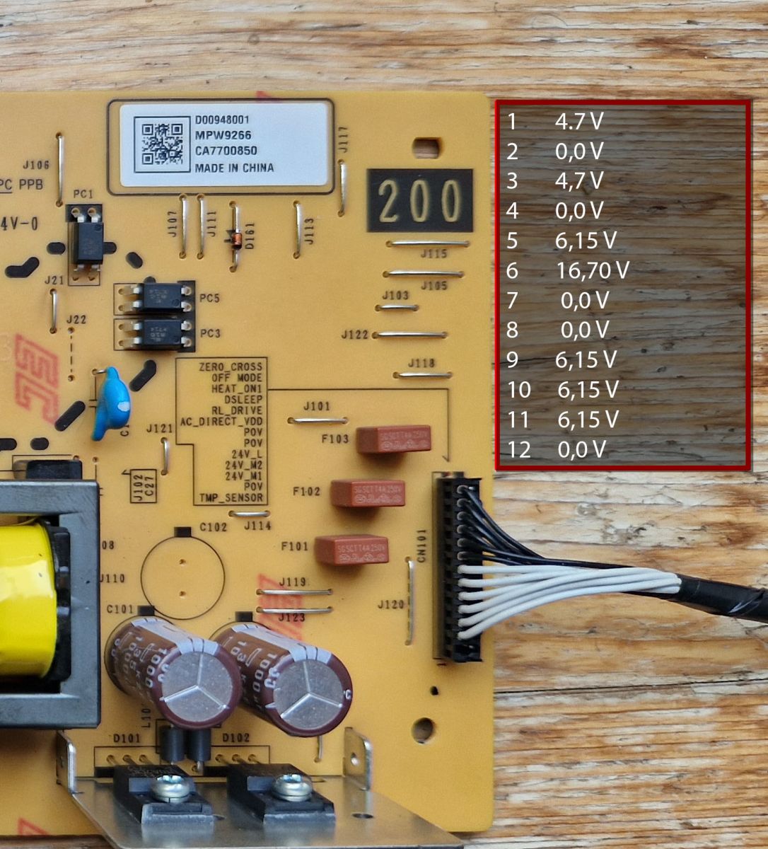

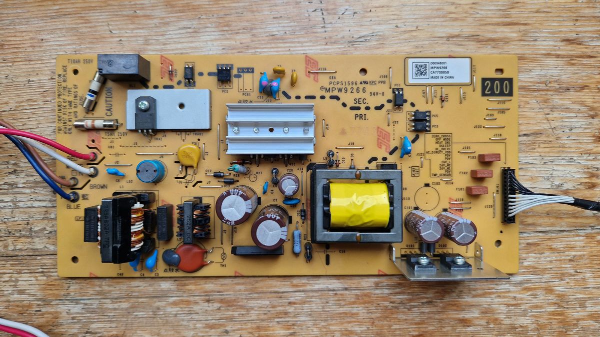

    Drukarka prawdopodobnie po burzy BROTHER MFC - L 8690 CDW
    Totalny trup, nie świeci żadna dioda, ekran czarny, wentylatory nie kręcą.
    Wyjąłem zasilacz i podaję napięcia jakie z niego wychodzą ( na foto ), ale jakoś dziwne.
    Po podpięciu do płyty napięcie 16 V zmienia się na 4 V, supercap wymieniony na nowy, ale przy pomiarze wlutowanego ma jakieś znikome napięcie. Co może być uwalone?

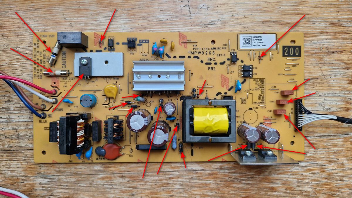

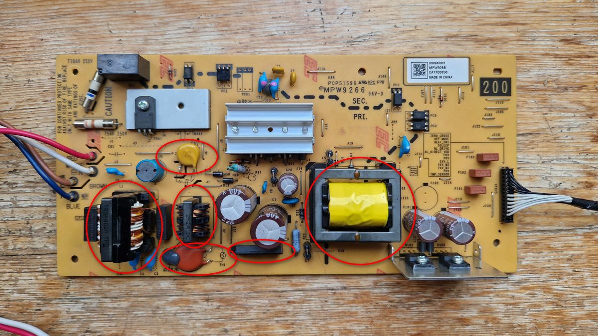

    k45i89o98j66 napisał:
    Płytka drukowana z zaznaczonymi elementami i opisem.
    Na tej diodzie miernik piszczy ( po wylutowaniu dioda jest sprawna ) reszta diod OK przepuszczają w jedną stronę. Bezpieczniki ok,

    Jeśli piszesz o diodzie zaznaczonej zielonym prostokątem to skoro już ją miałeś wylutowaną to należałoby spisać jej nazwę i sprawdzić w internecie co to za dioda, najprawdopodobniej jest podwójna a "miernik piszczy", bo mierzyłeś uzwojenie transformatora, w które dioda jest wpięta anodami...
    Prześledź układ zasilacza oraz płyty głównej czy napięcie 4.7V i 6.15V są być może prawidłowe a służą do zasilania elektroniki na MB, pozostałe napięcia mogą się pojawić gdy MB zwrotnie poinformuje zasilacz, aby je podał. Na MB powinno być obecne napięcie 5V oraz 3.3V (i być może 1.8V) tworzone przez stabilizatory lub przetwornice.
    Ja obstawiam uszkodzenie MB a nie zasilacz (jeśli żaden z bezpieczników w zasilaczu nie uległ przepaleniu i był wymieniany).
    Wymiana kondensatora supercap bez związku z usterką.

    >>21125871 Płytka drukowana z pokazanymi napięciami na przewodach
    U mnie wygląda to tak
    Myślałem, że ma być 24 V na tych przewodach bez względu czy jest podpięta do MOBO
    Popatrzę dokładnie na płytę główną, ale wczoraj nic nie zauważyłem

    1 - wymieniałeś bezpieczniki na płytce zasilacza?
    2 - napięcia na stronie wtórnej mierzysz używając jako tzw. "masy" (minusa) ścieżek do których przylutowane są minusy kondensatorów 1000uF /35V ?
    3 - jakie napięcie masz na 2 kondensatorach (te na 400V) filtrujących wyprostowane napięcie zasilające ?
    4 - bezpieczniki 101 do 103 są sprawne ?
    5 - czy napięcia na zasilaczu, mierzone na gnieździe wiązki wyjściowej z wyjętym wtykiem do MB są takie jak w nadruku na zasilaczu ?
    W twojej sytuacji (raczej brak doświadczenia w serwisowaniu i diagnostyce elektroniki) zrobiłbym tak - wymienił ten niewielki kondensator elektrolityczny stojący obok 2 kondensatorów na 400V oraz oba kondensatory 1000 uF/35V filtrujące napięcie 24V.
    Napięcie 24V musi być tej wartości. Jeśli jest 16V to coś szwankuje, przetwornica, która je generuje źle pracuje. Jeśli dodatkowo to napięcie spada po podłączeniu MB to "na dwoje baba wróżyła" - albo przetwornica generująca +24V pracuje źle lub niestabilnie albo MB pobiera tak duży prąd, że napięcie spada. Możesz zastąpić MB sztucznym obciążeniem, np. żarówką na 24V lub rezystorem (rezystorami połączonymi równolegle), aby przy napięciu 24V płynął prąd 1A - jak na tym sztucznym obciążeniu napięcie będzie spadać to problem jest w zasilaczu (przetwornica 24V) a jak będzie stabilne to MB pobiera zbyt duży prąd (zwarcie).
    Ustaw miernik na pomiar diody i poprzez porównanie odczytów zmierz wszystkie transoptory, pamiętaj, że transoptor to dioda świecąca oraz fototranzystor więc jedną stronę mierzysz jak diodę a druga (ta w stronę sterowanego elementu) ma się zachowywać inaczej a z pewnością nie mieć zwarcia lub niskich wartości.
    Ten zasilacz wbrew pozorom nie jest prosty do szybkiej diagnostyki i naprawy...
    Nie mam zdolności do opisywania pomiarów, wybacz.

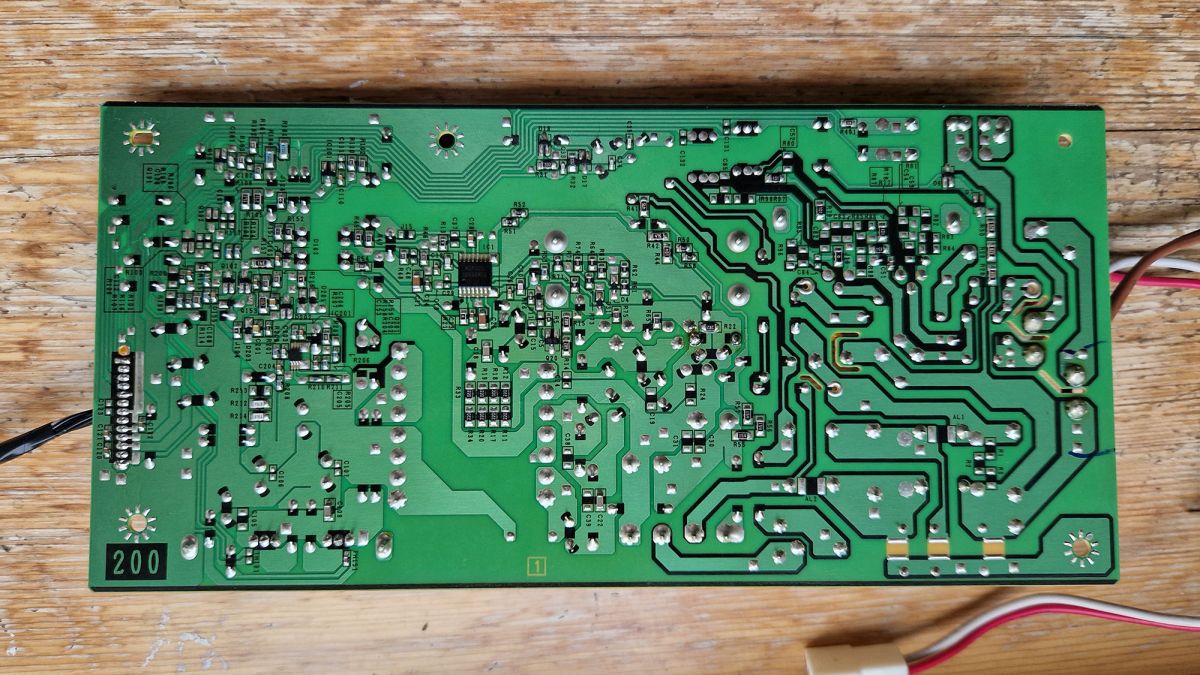

    Na szybko, jeżeli bezpieczniki na wejściu, diody prostownicze i MOSFETy i kondensatory w sekcji PFC są sprawne to na szybko podmieniłbym od spodu układ SMD, którym zapewne jest MIP005 ;) on często płata figle ale nie dostępny tak łątwo w europie. Często też padały procki i i scalaki Toshiby na płycie formattera drukarki. Jak nie masz dawcy na podmiankę, dalsze grzebanie to inżynieria wstaczna, która będzie kosztowała Ciebie mnóstwo czasu.
