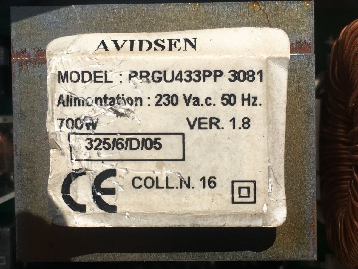

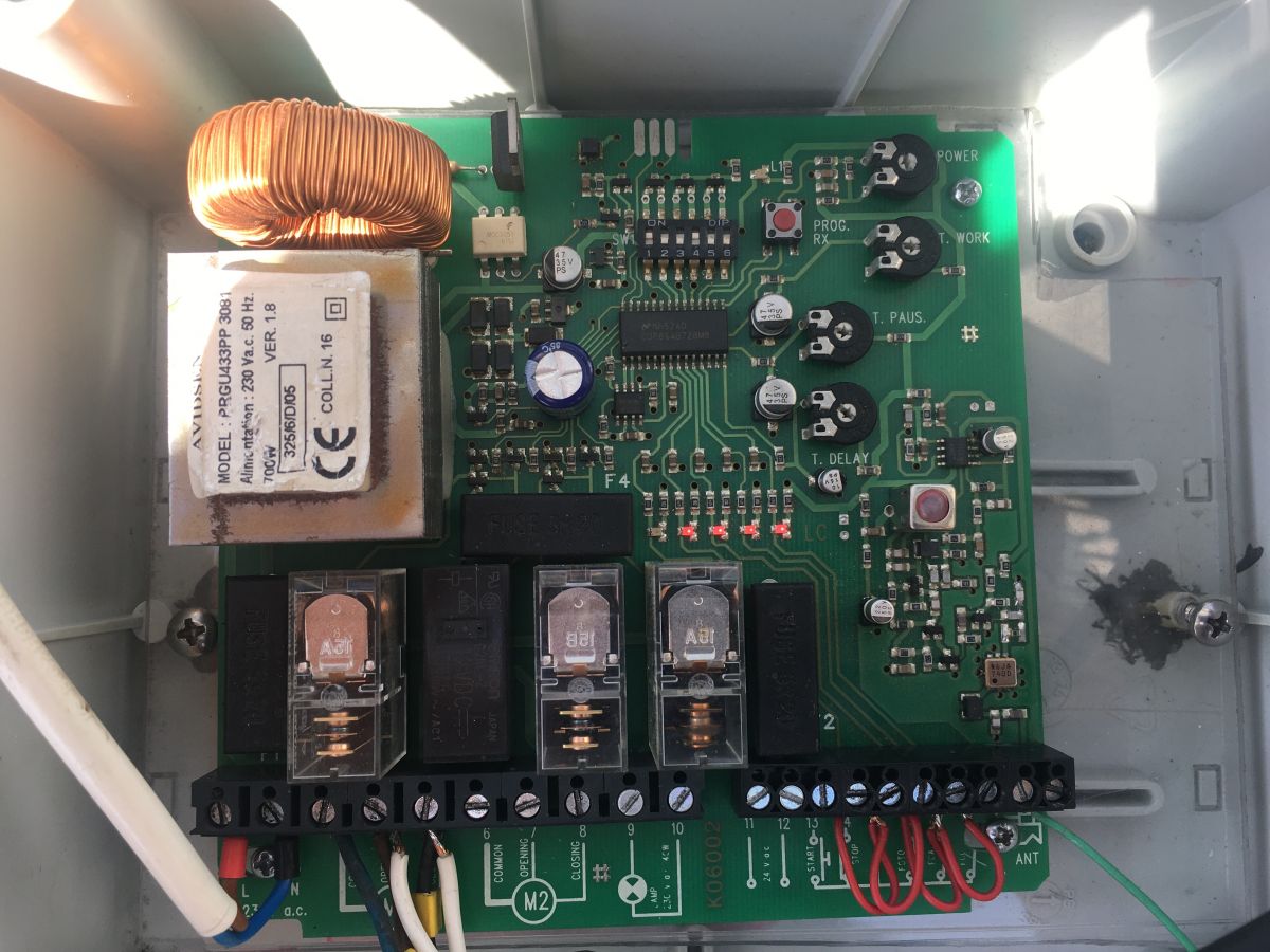

✨ Użytkownik poszukiwał instrukcji do centrali sterującej AVIDSEN PRGU433PP, przeznaczonej do obsługi bramy jednoskrzydłowej z jednym siłownikiem. Inni uczestnicy dyskusji zasugerowali, aby poszukać instrukcji w Internecie, ponieważ różne firmy mogą używać tej samej płytki. Użytkownik miał problemy z prędkością działania siłownika, który po podłączeniu działał wolno. Po podkręceniu potencjometru mocy, siłownik zaczął działać prawidłowo. Użytkownicy wymienili również, że odpowiednie ustawienie czasu otwierania i zamykania jest kluczowe dla prawidłowego działania.
