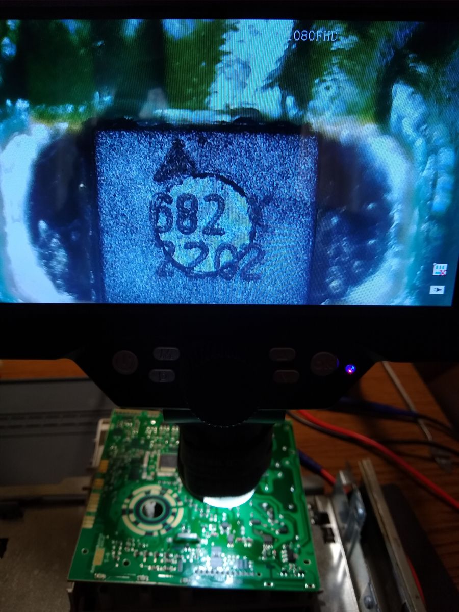

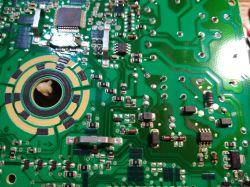

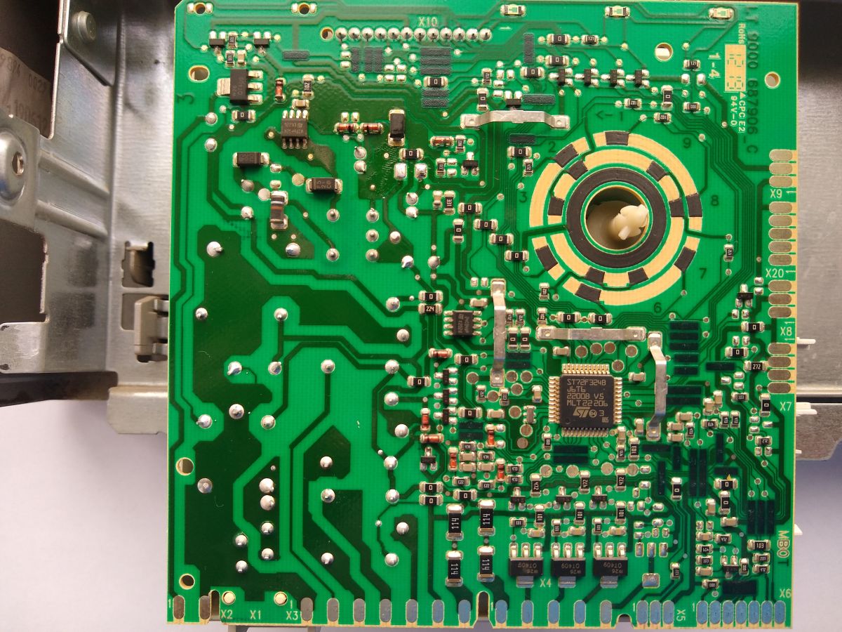

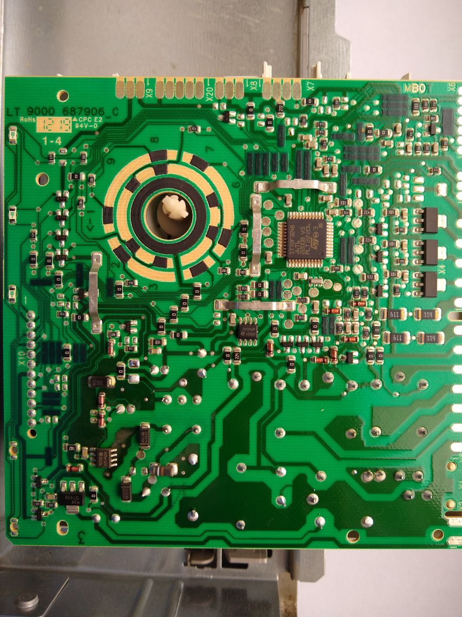

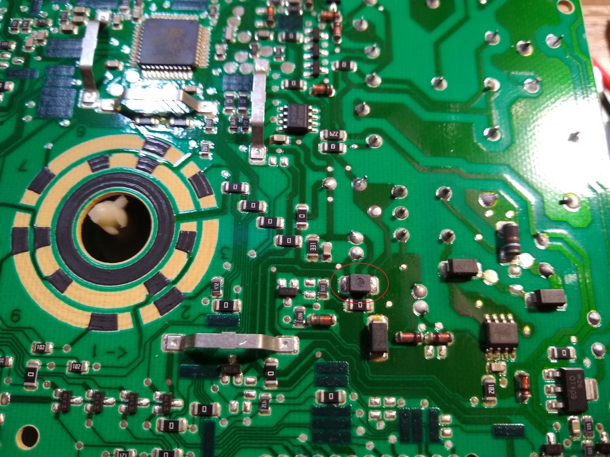

    Zmywarka Siemens SE25E865EU (tak wiem, zabytek), nie kończy mycia i w efekcie ostatnia minuta to nie kończąca się praca pompy myjącej. Dobrałem się do programatora i na płycie znalazłem podejrzanie wyglądający element o oznaczeniu 682 2202 z opornością 2.5 Ω. Po jego wylutowaniu oporność na padach skoczyła do 1.2 MΩ, ale nie mogę sobie poradzić z odszukaniem takiego elementu. Ktoś jest w stanie rozpoznać co to jest?
    Model programatora: 9000 683 155. W załączniku dołączam zdjęcie, pierwsze jest przed wylutem, kolejne dodałem ponieważ, ostrość zdjęcia była zbyt słaba.
    Zdjęcie płytki drukowanej z programatora zmywarki Siemens, z zaznaczonym podejrzanym elementem elektronicznym. Zbliżenie płytki drukowanej z elementami elektronicznymi wewnątrz zmywarki Siemens SE25E865EU. Płyta programatora zmywarki Siemens z widocznymi elementami elektronicznymi.

    Szkoda że do tego nie ma schematu, muszę wlutować ten element z powrotem ponieważ sprawdziłem przekaźniki (HF3FD) i jeden z nich tylko lekko stuka, jak by o plastik i nie przewodzi. Może w lokalnym sklepie uda mi się taki kupić.
    I na całe nieszczęście ten element o nieznanym oznaczeniu przy ustawionej temp. na grocie 320 stopni potrafił się delikatnie przytopić, niby dalej ma taka oporność, po niżej wrzucam zdjęcie przed wylutowaniem.
    Dlaczego podejrzanie? Jest to dławik i rezystancja ok. 2.5 Ω jest dla niego jak najbardziej właściwa.
