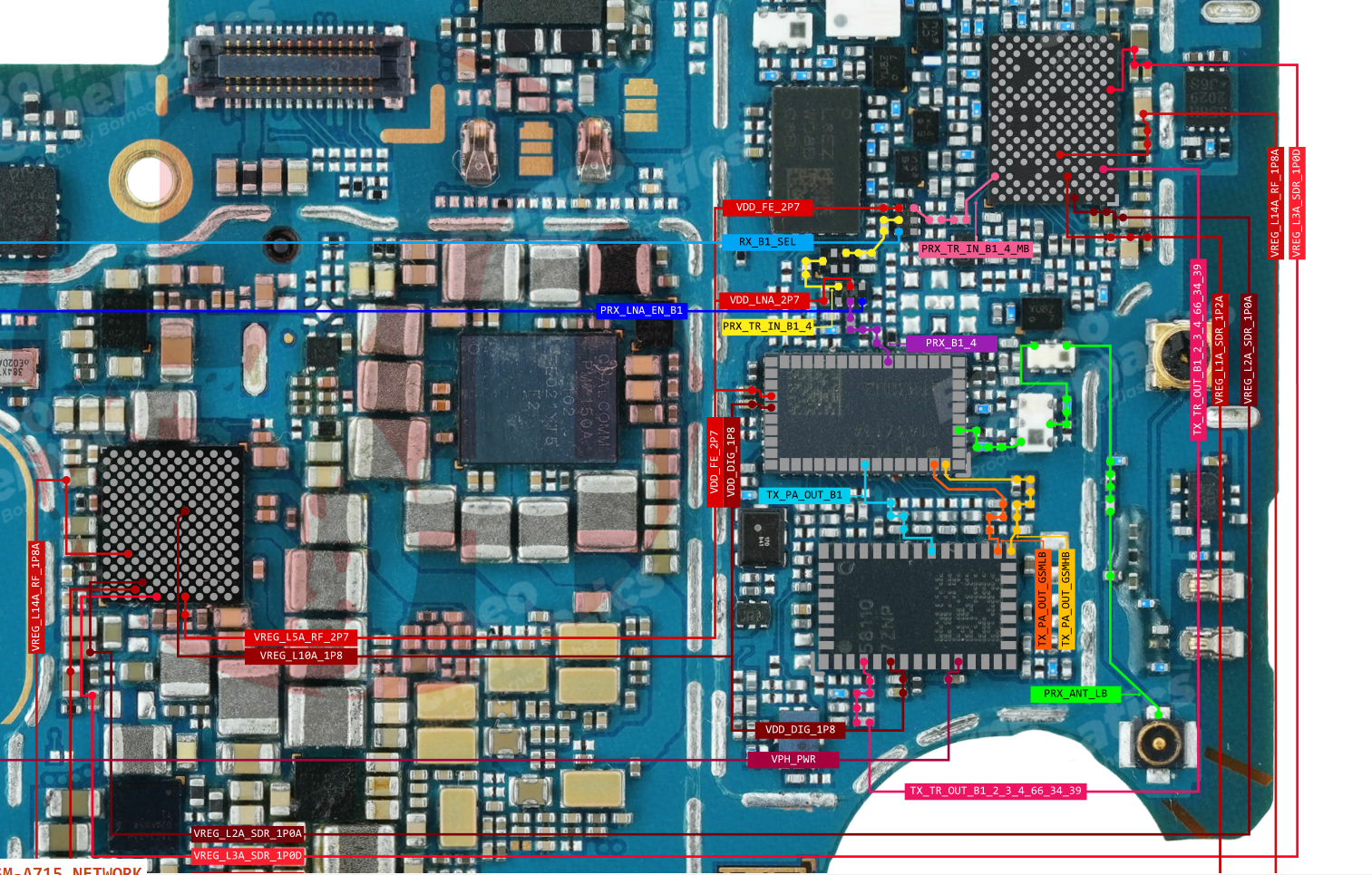

    Potrzebuję wartości rezystorów lub schematu do Samsung Galaxy A71 wg zdjęć.
    Zalany był układ z 3 rezystorami i ceramikiem, najprawdopodobniej zasilanie modułu GSM, bo telefon nie ma zasięgu.
    Bardzo proszę o pomoc, bo przy przekładaniu z innej uszkodzonej płyty gdzieś mi jeden uciekł, ale fajnie byłoby znać wszystkie elementy wokół tego układu i ewentualnie nazwę układu 356H?
    356H wg googla to A96T356HF i jest to podobno touch sensor hmm nie wygląda na taki a bardziej na stabilizator napięcia ale pewny nie jestem.

    To co wskazales nie ma zadnego zwiazku z zasiegiem. Wszystko od zasiegu znajduje sie pod tym duzym ekranem na lewo.
    Na poczatek i tak powinienes sprawdzic czy nie ma zadnego MIPI DEVICE FAIL w menu *#0011#. Jesli jest, to czesto problemem jest dolna plyta, tasma badz gniazdo na plycie glownej ktore laczy dolna plytke z plyta.

    Sprawdziłem i jest fail już wcześniej, płytka USB jest ok, taśma ok, złącze FPC na głównej płycie postawiłem nowe bo było rozwalone i nie ładował, podstawiłem inną inaczej uwaloną płytę główną i na niej w tym korpusie zasięg jest więc uszkodzenie płyty głównej. Potem znalazłem to zalanie i brak jednego komponentu (zjadło dławik najprawdopodobniej a zdjęcia są już po oczyszczeniu i pocynowaniu i uzupełnieniu więc nie widać zalania ale marker zalania jest czerwony)
    Wartości i tak tego rezystor a nie mam na part liście ich nie ma :( Zmierzyłem go na innej płycie i miał 2,18k więc stawiam na 2,2k ale takiego nie miałem i dałem 2,49k Szkoda, że nie ma całego schematu żeby czegoś się nauczyć.
    PDF z procedurami naprawy mam z neta ale jest jakiś nie bardzo, numeracja elementów nie zgadza się z rysunkiem płyty i zgłupiałem :(

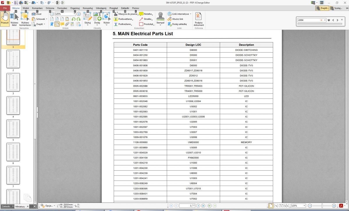

    Jest, przeciez wrzucilem liste czesci, R1004, 2007-008588, 2.2KOHM,5%,1/20W,TP,0603,T0.23, aczkolwiek to nie jest zwiazane z zasiegiem.
    Jesli fpc wlutowane jest prawidlowo i reszte sprwadziles, a mimo tego nadal sa MIPI DEVICE FAIL, to pozostaje ci wylutowac ten ekran pod ktorym jest wszystko od zasiegu i szukac dalej.

    Tak mi się wyświetla PDF Zrzut ekranu z programu PDF-XChange Editor z otwartym dokumentem przedstawiającym listę głównych elementów elektrycznych.
    Może ja ślepy jestem, dziś mam zły dzień :(
    Wyrwe ekran, opornik mierzyłem na płycie na której znowu wibra nie działa i tą płytę zapakowałem w korpus i zasięg był. Złącze sprawdziłem pin po pinie czy siadło ale RF chyba idzie kablem koncentrycznym i potem przez dopasowanie LC idzie pod ekran tak jak opisujesz. Pewnie weszła woda i zgniło.

    Moze to kwestia rozrozniania malych i wielkich liter w programie z ktorego korzystasz, u mnie normalnie znajduje ta pozycje.
