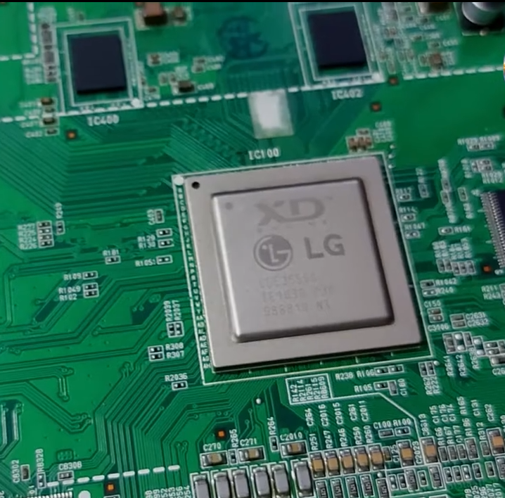

    Mam tv LGLE5500 (10-cio letni ca), który przez kilka lat był nieużywany. Postanowiłem wykorzystać go na działce, podłączyłem kablem HDMI do dekodera telewizji publicznej i ten tandem nie zadziałał. Zrobiłem udate oprogramowania dekodera i obraz na tv się pojawił, wszystko działało. Na drugi dzień przy ponownym włączeniu tv i dekodera obrazu nie ma, choć co dziesiąty raz zaskakuje. Sprawdziłem wszystkie pozostałe złącza jest to samo i podobnie z podmienionym innym kablem HDMI. Podstawienie innego telewizora, też LG podobnie wiekowego i wszystko gra. Przy podglądzie źródeł sygnału, podłączenie dekodera kablem HDMI uaktywnia z szarego na czarny kolor odpowieni numer HDMI, zaczyna wyszukiwanie, ale nie kończy. Mam pytanie czy rodzaj kabla HDMI możę wywoływać takie objawy. Mógłbym kupić nowy kabel, ale nie wiem jaki rodzaj, biorąc pod uwagę wiek tv i podłączony dekoder, być może on ma jakieś wymagania.

    Każdy kabel HDMI nawet najtańszy ogarnie Ci TV + dekoder. Jeśli nie wykrywa Ci źródła sygnału to są 4 opcje niepoprawnie ustawiony format obrazu na dekoderze, walnięty kabel, walnięte wyjście lub chip dekodera, walnięte gniazdo lub chip na płycie telewizora (niepoprawne skreślić :) ).

    Zmień to
    Zbliżenie na płytę główną z procesorem XD firmy LG.

    No właśnie kolego nie :) bo jak dobrze kojarzę to te telewizory miały osobny kontroler HDMI nie wbudowany w procesor.
