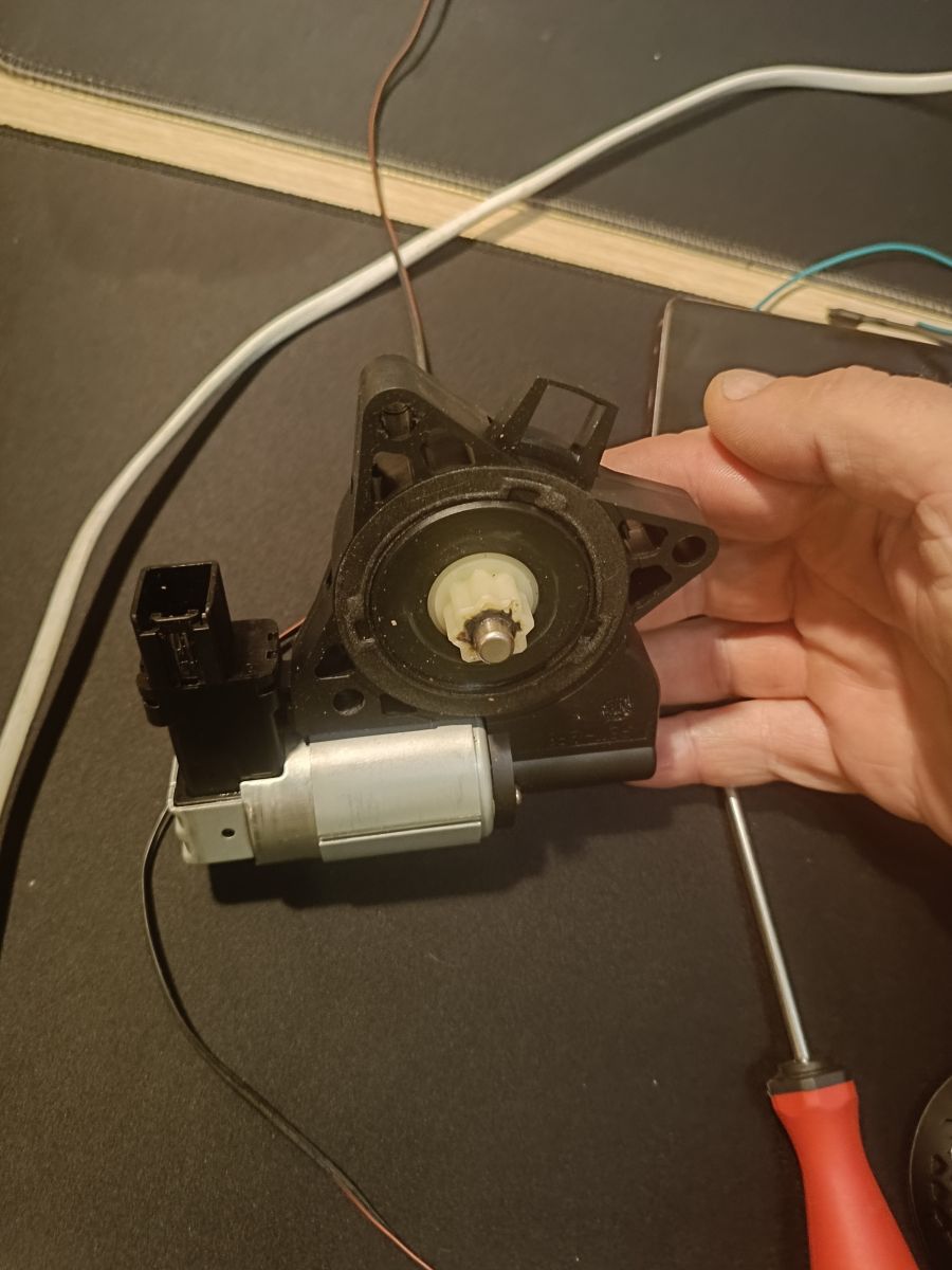

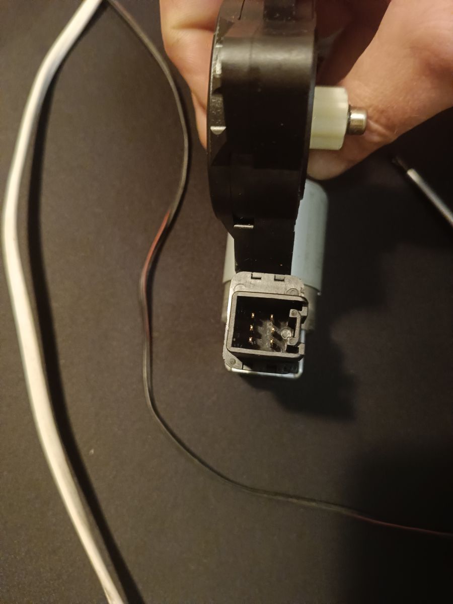

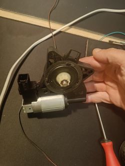

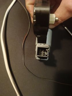

    Witam. Pacjent to Mazda 5 2007r i szyba kierowcy opuszcza się, ale już nie podnosi. Lewa tylna szyba ani się nie podnosi ani nie opuszcza żadnym przyciskiem. Moje główne pytanie: Silniczek w kostce ma 6 pinów, czy ktoś się orientuje który za co odpowiada? Na moją chłopską logikę powinny być tylko 3 - masa i dwa do obrotów prawo lewo... Ręka trzyma silniczek z kostką sześciopinową, obok leży śrubokręt. Wtyczka silnika z 6 pinami w samochodzie Mazda 5 z 2007 roku.

    Na chłopską logikę może tak jest, ale zauważ, że w silniczku masz zapewne trochę elektroniki. Poza tym nieważne ile masz pinów w gnieździe, lecz ile przewodów masz w kostce. Oprócz zasilania (dwa przewody "+" i "-") masz zapewne przewody sterujące. I tutaj najlepiej byłoby zajrzeć do schematu lub poświęcając trochę czasu przy użyciu miernika sprawdzić które dają jakie sygnały. Często jest tak, że silniczki te sterowane są przy użyciu sieci CAN lub LIN i wówczas zwykły miernik ci nie wystarczy. A tak w ogóle to najlepiej zacząć od podłączenia skanera i sprawdzenia błędów, być może one powiedzą co jest uszkodzone.

    Bardzo dziękuję za odpowiedź i poświęcenie mi czasu. Siedziałem w nocy dotąd, aż znalazłem doraźne rozwiązanie. Otóż tylko dwa przewody z sześciu to plus i minus, na których zmiana polaryzacji zmienia kierunek obrotów. Wykorzystałem przełącznik z dwoma strefami tj. góra dół, zrobiłem zworki na krzyż i do dwóch środkowych podałem zasilanie. Proste i działa. Wada to brak automatycznej blokady, ale jakby coś w tym kierunku wymyślił, to te ich mega awaryjne rozwiązania można wywalić w diabły. Nie mogę nigdzie doczytać w jaki sposób jest tu rozwiązany sygnał o tym, że szyba już jest we właściwej pozycji i zastanawiam się, czy te pozostałe cztery przewody nie mają z tym związku. Pozdrawiam

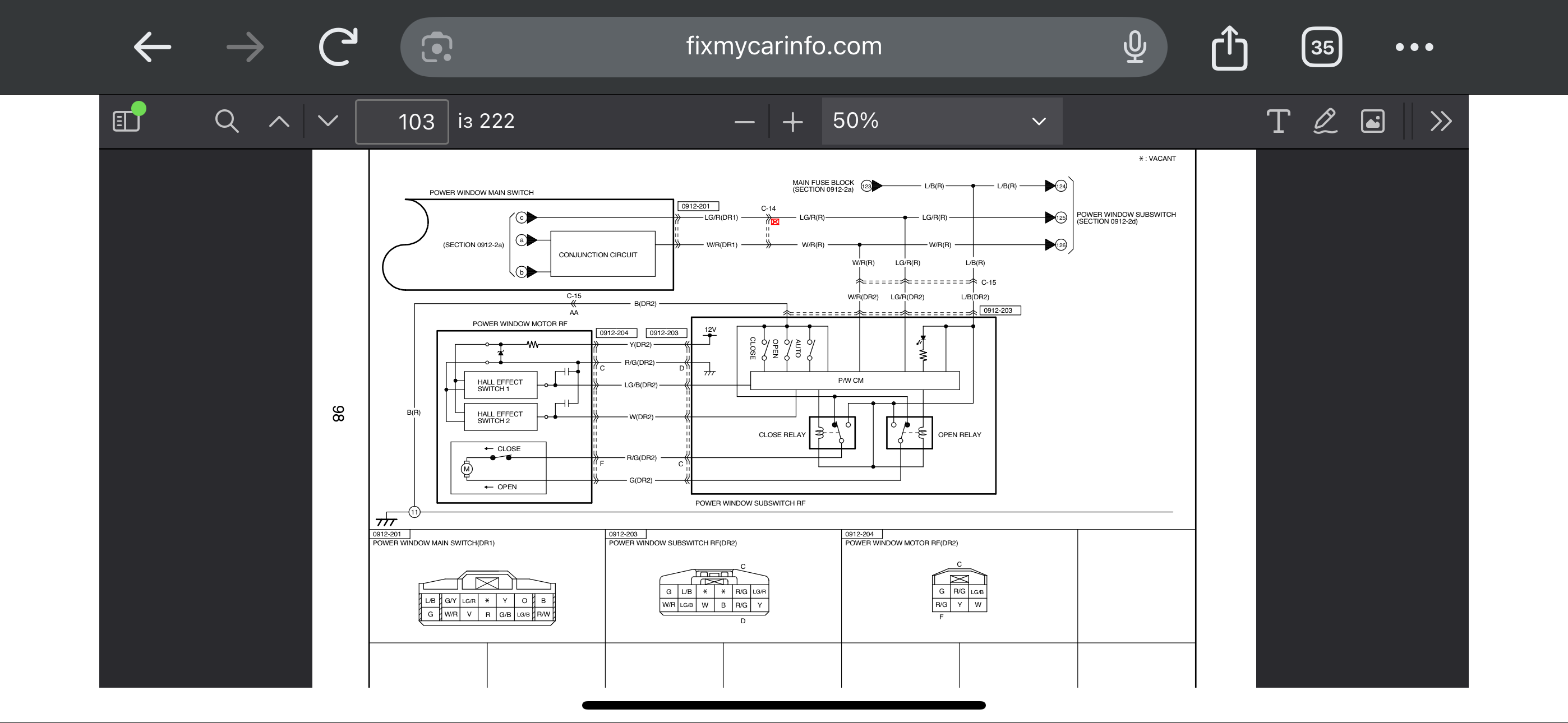

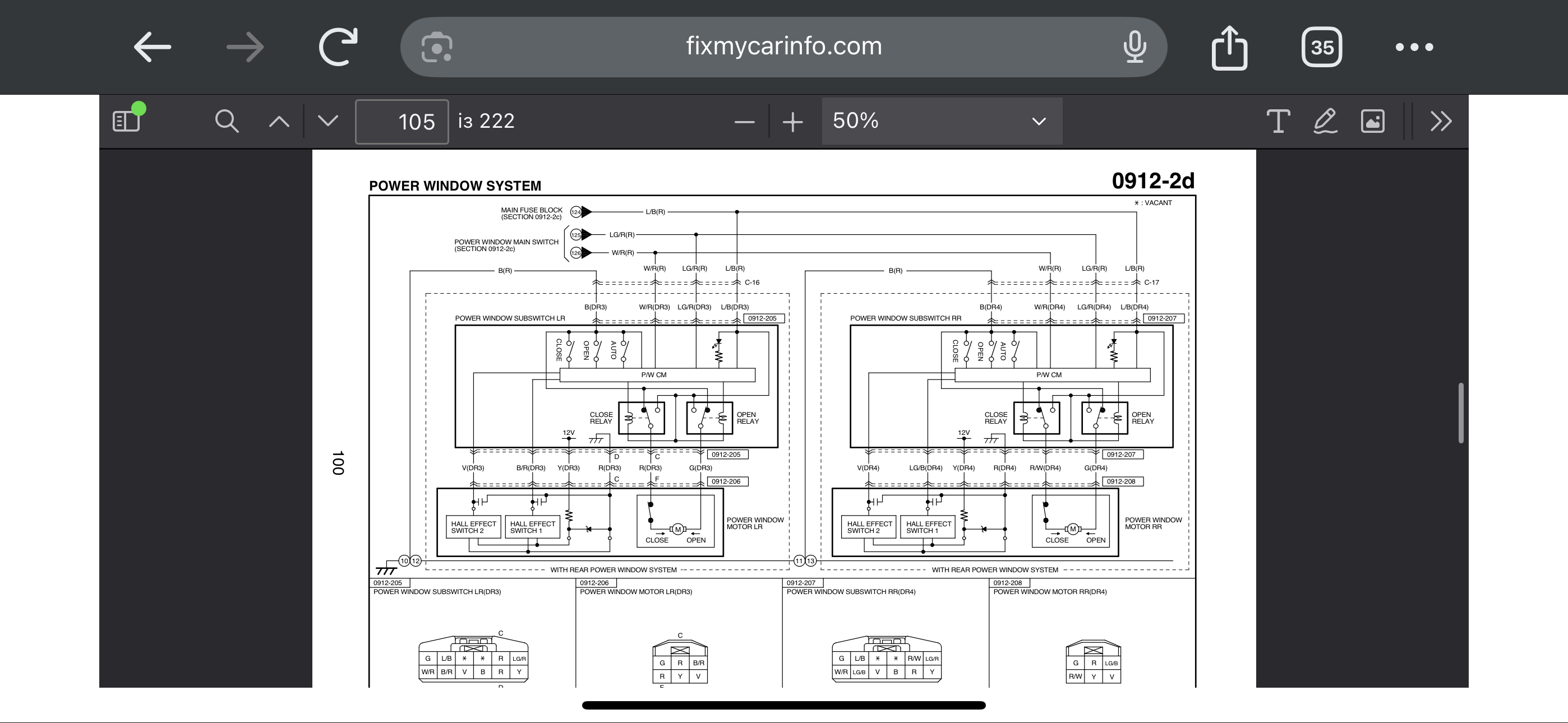

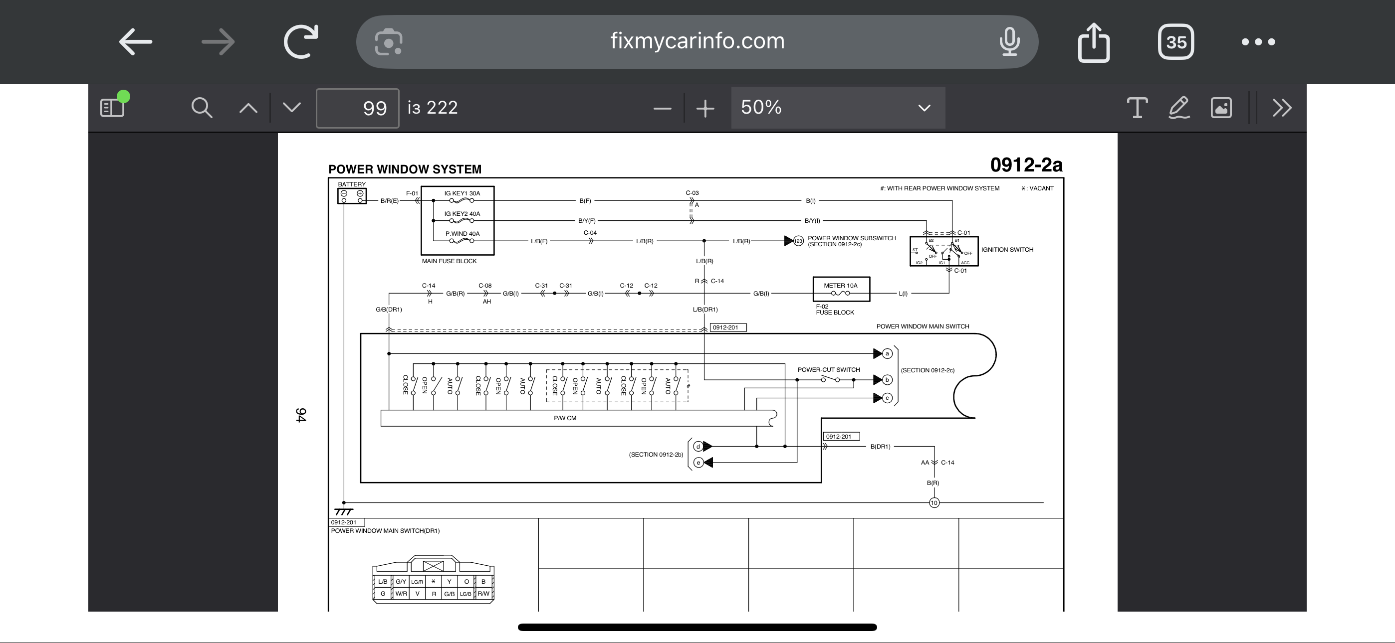

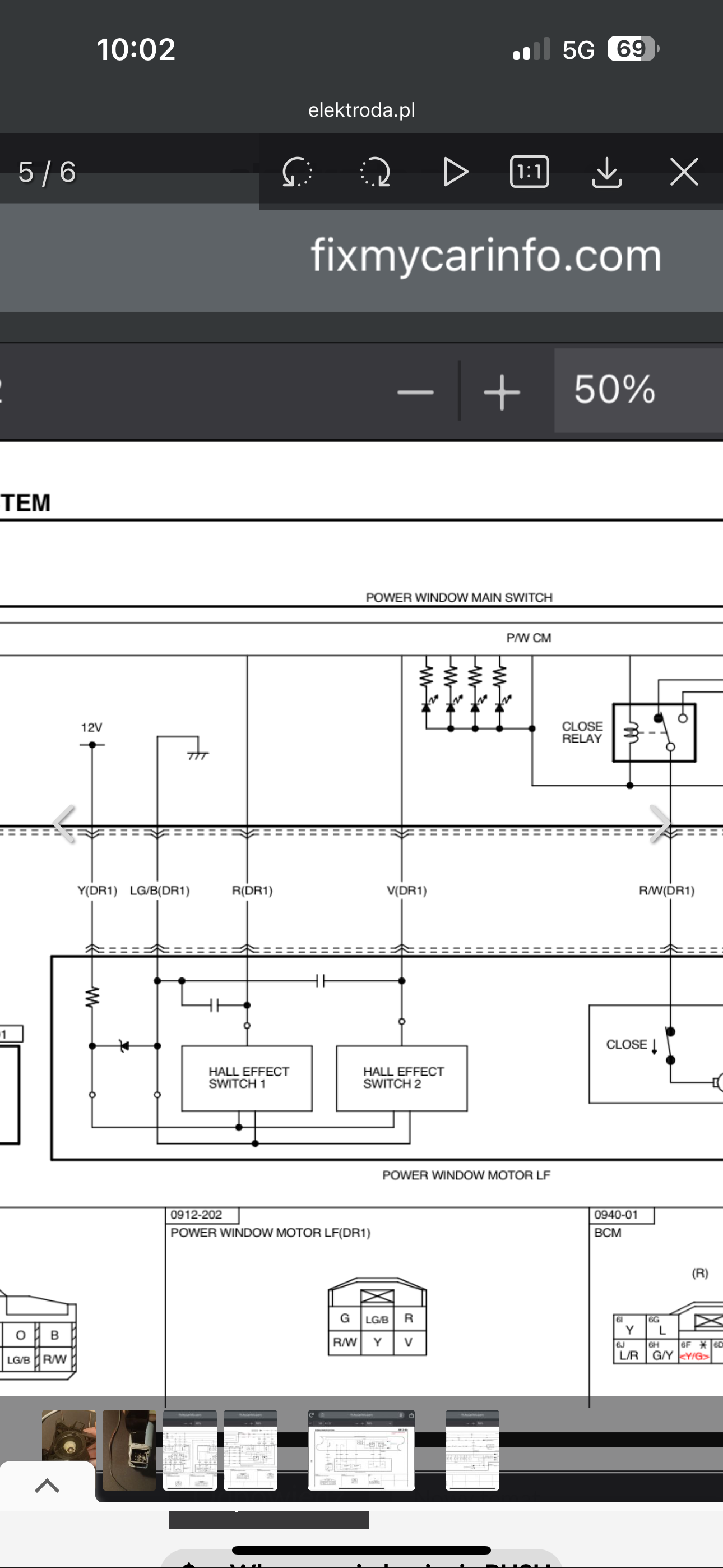

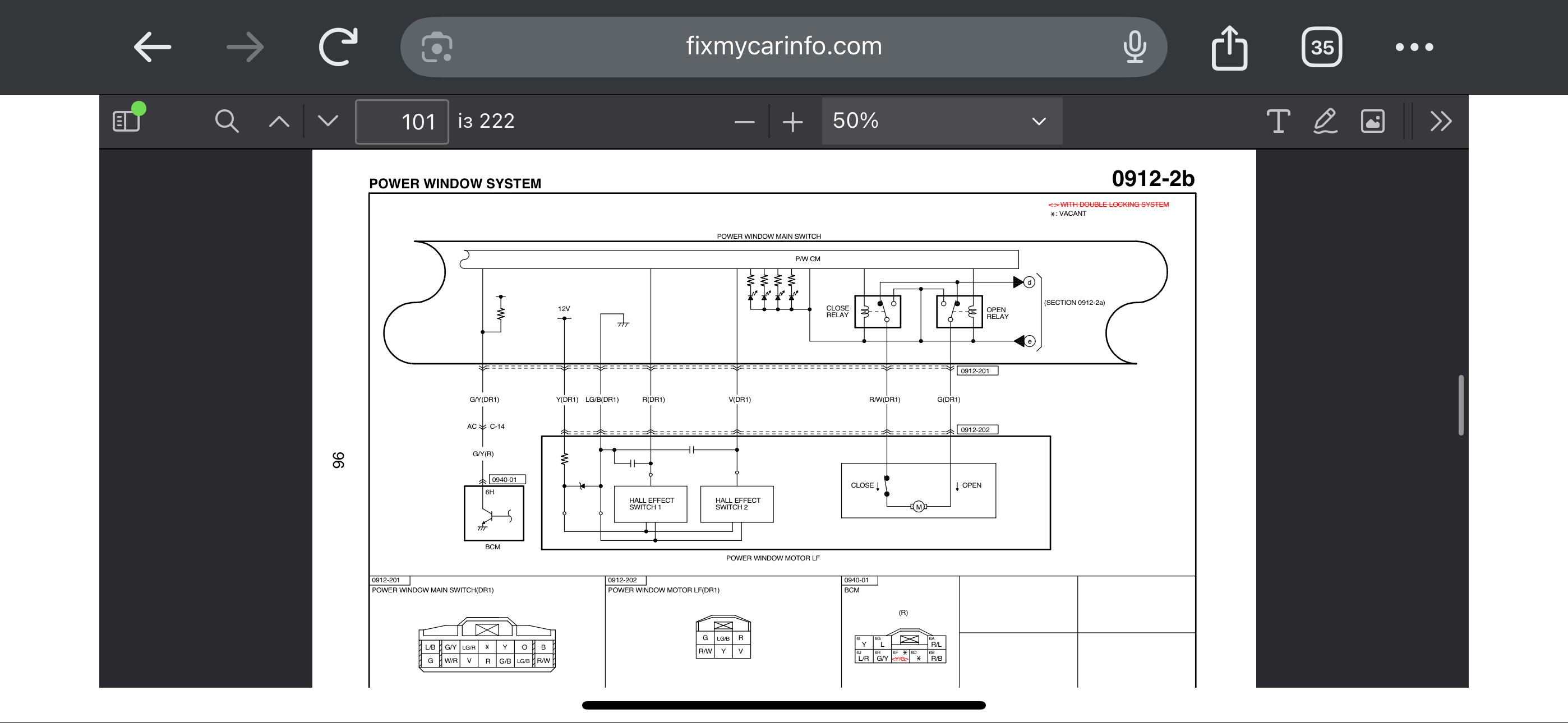

    Masz schematy, szyba kierowcy to jest „Power windows motor LF”, czyli Left Front.
    Mazda 5 2007 - Szyba kierowcy nie podnosi się, tylna lewa nie działa, 6 pinów w kostce
    Tam są 2 czujniki z Hall effect. Jeden z czujników widzi, że coś blokuje szybę i włącza system bezpieczeństwa, i nie daje podnieść szybę. Wariant 1: rozebrać sterownik silnika i przelutować czujniki. Wariant 2: wymiana całego modułu podnoszenia. Ale to wszystko w razie sprawdzenia wszystkich przewodów, które idą do tego modułu.

    Jak działa podnośnik szyby przedniej lewej (Power Window Motor LF):
    1. Główny przełącznik szyb (Power Window Main Switch):
    • Umożliwia sterowanie szybami — sygnał trafia do przekaźników: CLOSE RELAY (zamykanie) i OPEN RELAY (otwieranie).
    • W zależności od wciśniętego kierunku zmieniana jest polaryzacja napięcia, co powoduje ruch silnika w odpowiednią stronę.
    2. Zasilanie:
    • Do układu dostarczane jest napięcie 12 V.
    • Przekaźniki przełączają zasilanie na silnik podnośnika — zamykanie lub otwieranie szyby.
    3. Silnik podnośnika szyby (Power Window Motor LF):
    • Odbiera sygnał sterujący i obraca się w zależności od polaryzacji.
    • Ruch obrotowy przekładany jest na ruch szyby — w górę (zamknięcie) lub w dół (otwarcie).
    Funkcja czujników Halla (Hall Effect Switch 1 i 2):
    Są to czujniki magnetyczne umieszczone wewnątrz silnika podnośnika szyby.
    Ich zadania:
    1. Monitorowanie ruchu szyby:
    • Czujniki rejestrują ilość obrotów silnika lub jego prędkość.
    • Dzięki temu moduł BCM (Body Control Module) wie, gdzie znajduje się szyba (np. w połowie, całkowicie otwarta itp.).
    2. Funkcja zabezpieczenia przed przycięciem (anti-pinch):
    • Jeżeli szyba napotka opór (np. rękę dziecka), obroty silnika się zmienią.
    • Czujniki Halla wykrywają to, a BCM zatrzymuje lub cofa szybę, zapobiegając zgnieceniu.
    3. Przekazywanie sygnału do BCM:
    • Sygnały z czujników Halla przesyłane są do BCM przez przewody np. LG(DR1), R(DR1) itd.
    • BCM analizuje dane i decyduje o dalszym działaniu (np. cofnięcie szyby, automatyczne domykanie po zamknięciu auta itp.
