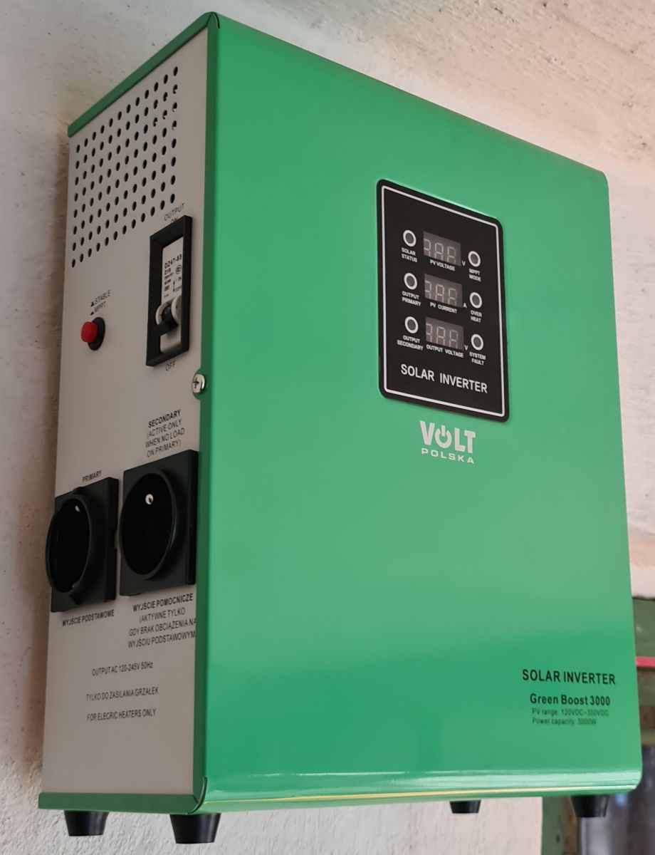

    Cześć, mam prostą instalację do grzania wody w bojlerze, tj. 6 paneli po 250 W i inwerter Volt Polska 3000 W Eco Boost. Wiem, że prąd nadaje się "teoretycznie" tylko do urządzeń grzewczych. Jednak czy są jakieś urządzenia, które mógłbym do tego inwertera również połączyć?
    Myślę nad podpięciem do dodatkowego gniazda zwykłej pompy do wody brudnej, która zatopiona jest w małym stawie wodnym, do napowietrzania tejże wody. Czy pompa się nie uszkodzi od tak zniekształconego prądu przemiennego? Jakie jeszcze inne urządzenia mógłbym podłączać, aby wykorzystać niewykorzystany prąd?
    Zielony inwerter Volt Polska 3000 W zamontowany na ścianie.

    Z instrukcji:
    "Green Boost 3000/3000T (120-350 V=) do grzania wody, bojlera, ogrzewania podłogowego i innych."
    i
    "Rodzaj napięcia wyjściowego: Modyfikowany sinus"
    Czyli generalnie do topornych rzeczy jak czajniki (chociaż nie wiem, jak z współczesnymi), tostery itp. Ale np. do odkurzaczy (i innych rzeczy z silnikami) i różnych wrażliwych urządzeń musi być pełny sinus.
    Ale ten temat był już wielokrotnie poruszany. Choćby tutaj: https://www.youtube.com/watch?v=4_WeiNolP5M
    Edit:
    Ona ma dwa tryby. W trybie "STABLE", to tak jak wspomniałem, "W trybie MPPT - napięcie na wyjściu może oscylować w granicy 120-245 V~ (50 Hz) dzięki czemu przy niskiej mocy z paneli słonecznych (małe nasłonecznienie) będzie podawało zasilanie na gniazda wyjściowe od 120 V~" - tu już się sytuacja komplikuje. Jak taki np. toster jest tylko na 230 V, to takie coś może mu się nie spodobać.

    >>21147500
    Mam Eco Solar Boost 3000 od Azo Digital i używam do czajnika, żelazka, kuchenki elektrycznej, tostera, gofrownicy. Oczywiście latem. Ostatnia woda w czajniku zagotowała się na początku listopada bo potem to już tylko na grzejnik zapodaję.
