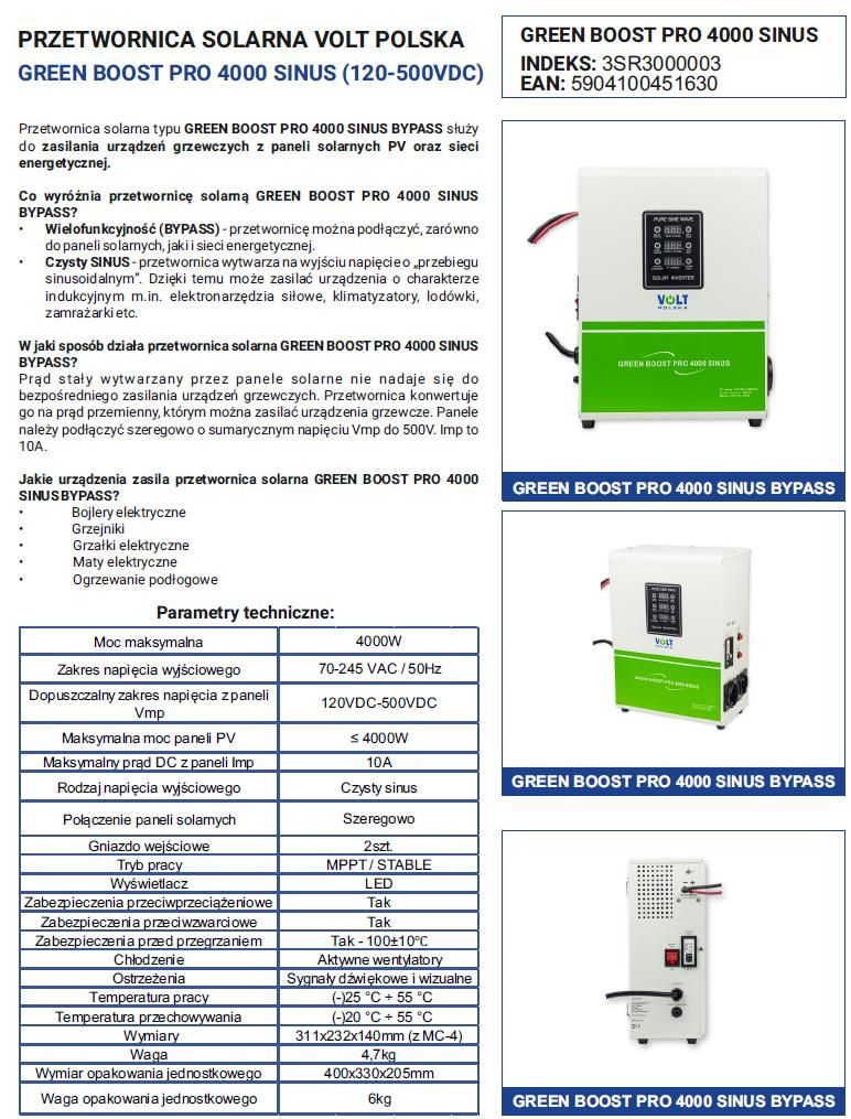

    Jak działa przetwornica solarna Green Boost Pro 4000 sinus - gdzie producent się chwali pełnym sinusem, którym można zasilić nie tylko grzałki, ale także klimatyzatory, lodówki itp.? Czy to znaczy, że na wyjściu przetwornicy zawsze jest napięcie około 230V jak w zwykłym gniazdku (dopóki oczywiście z paneli prądu wystarcza)?
    Dotychczasowe przetwornice dawały takie napięcie jakie wynikało z podłączonych paneli, trzeba było dobrać odpowiednio zestaw paneli żeby uzyskać na przetwornicy oczekiwane napięcie.
    Czy w tej przetwornicy jest inaczej?
    W ofertach aukcyjnych są zestawy z tą przetwornicą w których komplet paneli da napięcie nawet 400V. Czy ta przetwornica nie da na wyjściu za dużego napięcia AC które mogłoby uszkodzić różne urządzenia?
    Przetwornica solarna Green Boost Pro 4000 Sinus z opisem technicznych parametrów.

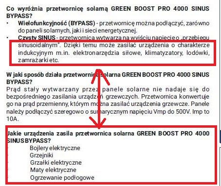

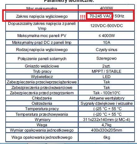

    Zwróć uwagę na czerwoną ramkę.
    Tabela parametrów technicznych z czerwoną ramką wokół zakresu napięcia wyjściowego.
    oraz na niespójność danych (zaznaczyłem poniżej).
    Fragment instrukcji z wyróżnioną czerwoną ramką, odwołujący się do sinusoidalnego zasilania i niezgodności w opisie urządzeń.

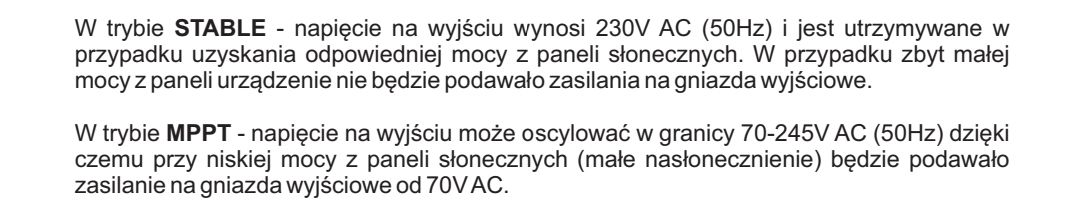

    Na jednej ze stron w necie jest opis trybów pracy:
    MPPT - pozyskiwanie max. energii z paneli bez regulacji napięcia wyjściowego
    STABLE - utrzymywanie 230Vac lub wyłączanie się.
    Ten drugi tryb warto stosować dla silników (bez wbudowanego falownika) gdzie moment obrotowy zależy od I²
    #4 21023507
    michalPV
    Posty: 2283
    Pomógł: 93
    Ocena: 705
    Wg instrukcji ma dwa tryby pracy:
    Przetwornica solarna do grzania wody z czystym sinusem - jak to działa w praktyce?
    https://voltpolska.pl/przetwornice-solarne/gr...twornica-solarna-do-grzania-wody-bojlera.html
    Czyli jak dla mnie: w STABLE podaje 230V 50Hz jak panele tyle generują a jak nie generują tyle to przestaje podawać.
    W mppt podaje tyle ile generują panele i tym sposobem taką grzałka chodzi non stop ale ze zmienną mocą.
    No i z opisu wynika, że wytwarza czysty sinus.
    Nie, ma ograniczenie napięcia wyjściowego w trybie MPPT, o ile dobrze pamiętam, do ~245V(AC). W trybie STABLE trzyma napięcie zgodnie z normą.
