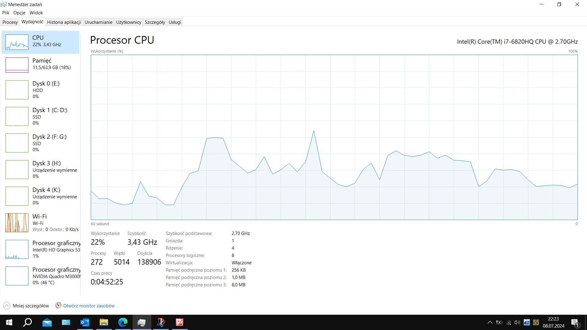

    Daj zrzut z HWInfo > zakładka : sensor
    - przed wył. się laptopa (kilka minut, w przeglądarce)
    Pokasz takze > Task Manager> Performance
    - czy czasem cpu nie ma Throtlingu (obniżona F)

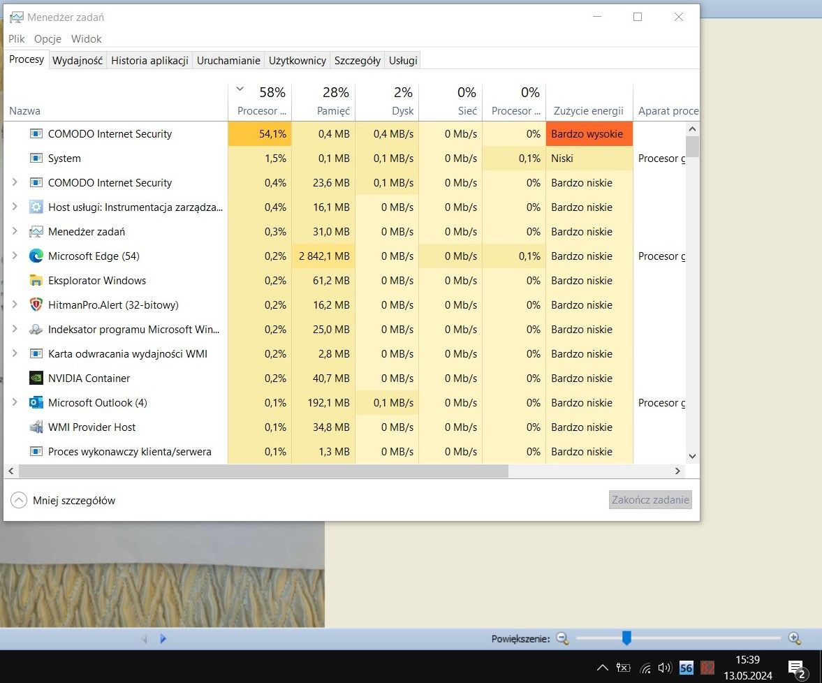

  • #6 21147884
    Piotrekop
    Posty: 326
    Ocena: 17
    to jest jakiś programik?
    Zrzut ekranu Menedżera zadań Windows pokazujący użycie zasobów przez różne programy.
    Zrzut ekranu Menedżera zadań systemu Windows z zakładką Wydajność.

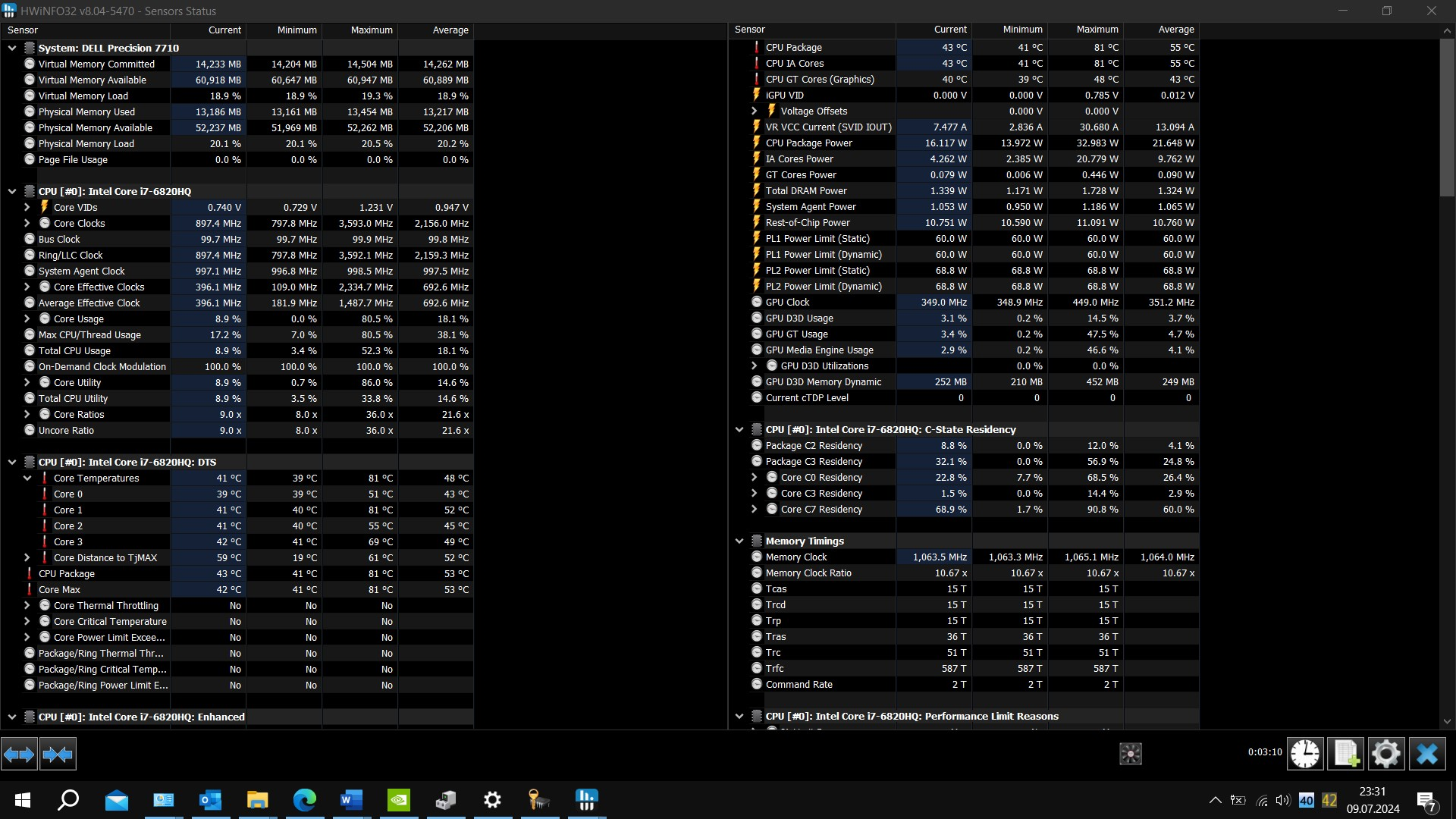

    program HWInfo już mam ale nigdy go nie używałem. On zapisuje w formacie chyba cvs do excela ale to groch z kapustą. Chodzi o ten program?

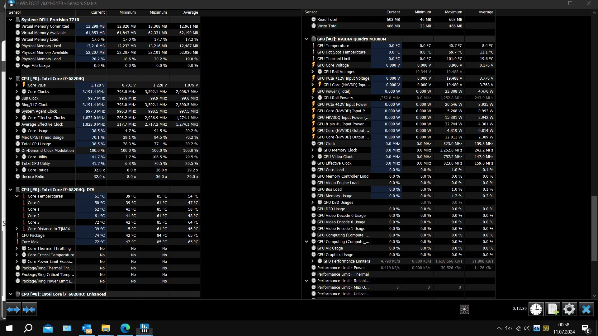

    Temp. cpu masz OK.
    Co zTemp. dla NVidii?

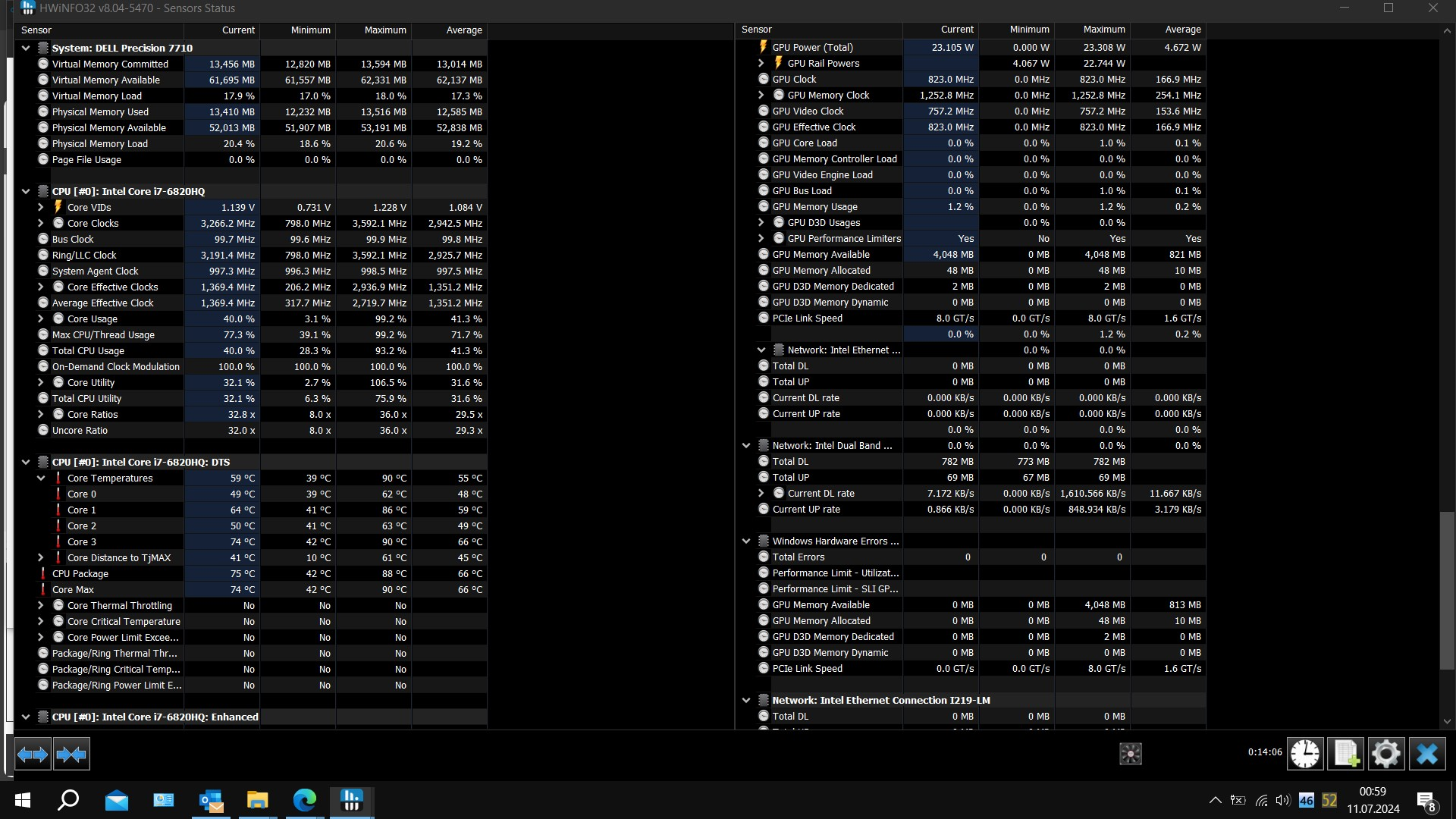

    Piotrekop
    Posty: 326
    Ocena: 17
    lisek napisał:
    ASUS GPU TWEAK II
    Na Dell'u raczej nic z ASUS'a nie instalowałem. chyba, że Dell'a jest podobny program i może cos zostało doinstalowane. Sprawdziłem folder ze sterownikami do Dell'a i nie ma nic w nazwie z GPU i TWEAK.
    Zrzut ekranu z programem monitorującym HWiNFO, pokazujący status czujników komputera Dell Precision 7710. Ekran aplikacji HWiNFO z danymi systemu Dell Precision 7710.
    karty są dwie Intel na płycie i NVIDIA. Raczej NVIDIA może to powodować jak system wchodzi na wyższe obroty przy zwiększonym użyciu zasobów. sprawdzałem ustawienia NVIDII ale ubogo jakoś w ustawienia albo źle szukam.

    @Piotrekop odinstaluj comodo skoro obciaza.
  • #13 21150705
    Piotrekop
    Posty: 326
    Ocena: 17
    >>21150523
    Comodo tak obciąża ale nie powoduje wyłączeń i zamykania systemu. Jeśli użyje programu FormatFactory Portable do konwersji video 2,5GB to po kilkunastu sekundach wyłącza system. Nie wiem czy nie robi tego karta GPU Intela, ta zintegrowana z płytą. Obojętnie która aplikacja czy program podniesie temp do 85 st. C procesora to zamyka system.
    odinstalowałem sterowniki i zainstalowałem od nowa. Bez zmian. Nie ma znaczenia jaka aplikacja podnosi temp. 85 st. C i zamyka system. To samo było przed wymianą pasty z ta różnicą, że ogólnie temp. spadła.

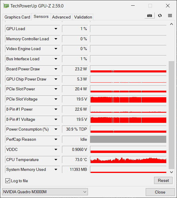

    Z tego prawego zrzutu o NVidia (dziwne wyniki) . wynika ,ze chyba w niej problem ?

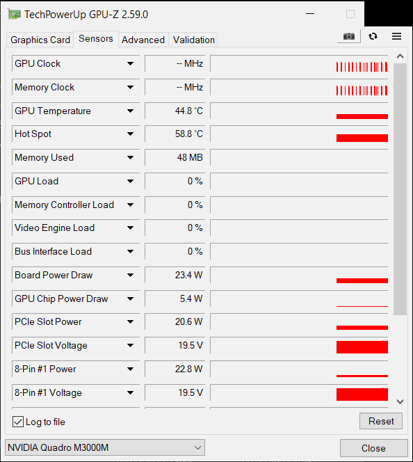

    Daj zrzut z gpu-z (zakładka : sensors)

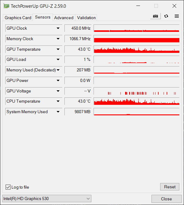

    Zrzut ekranu z aplikacji TechPowerUp GPU-Z 2.59.0 pokazujący parametry karty Intel HD Graphics 530.Zrzut ekranu z programu TechPowerUp GPU-Z pokazujący dane o karcie graficznej NVIDIA Quadro M3000M.Zrzut ekranu programu TechPowerUp GPU-Z 2.59.0, pokazujący różne metryki karty graficznej NVIDIA Quadro M3000M.
  • #18 21151700
    lisek
    Serwisant RTV
    Posty: 39774
    Pomógł: 6318
    Ocena: 6821
    Wyjmij grafiké ze slotu i zobacz efekt.

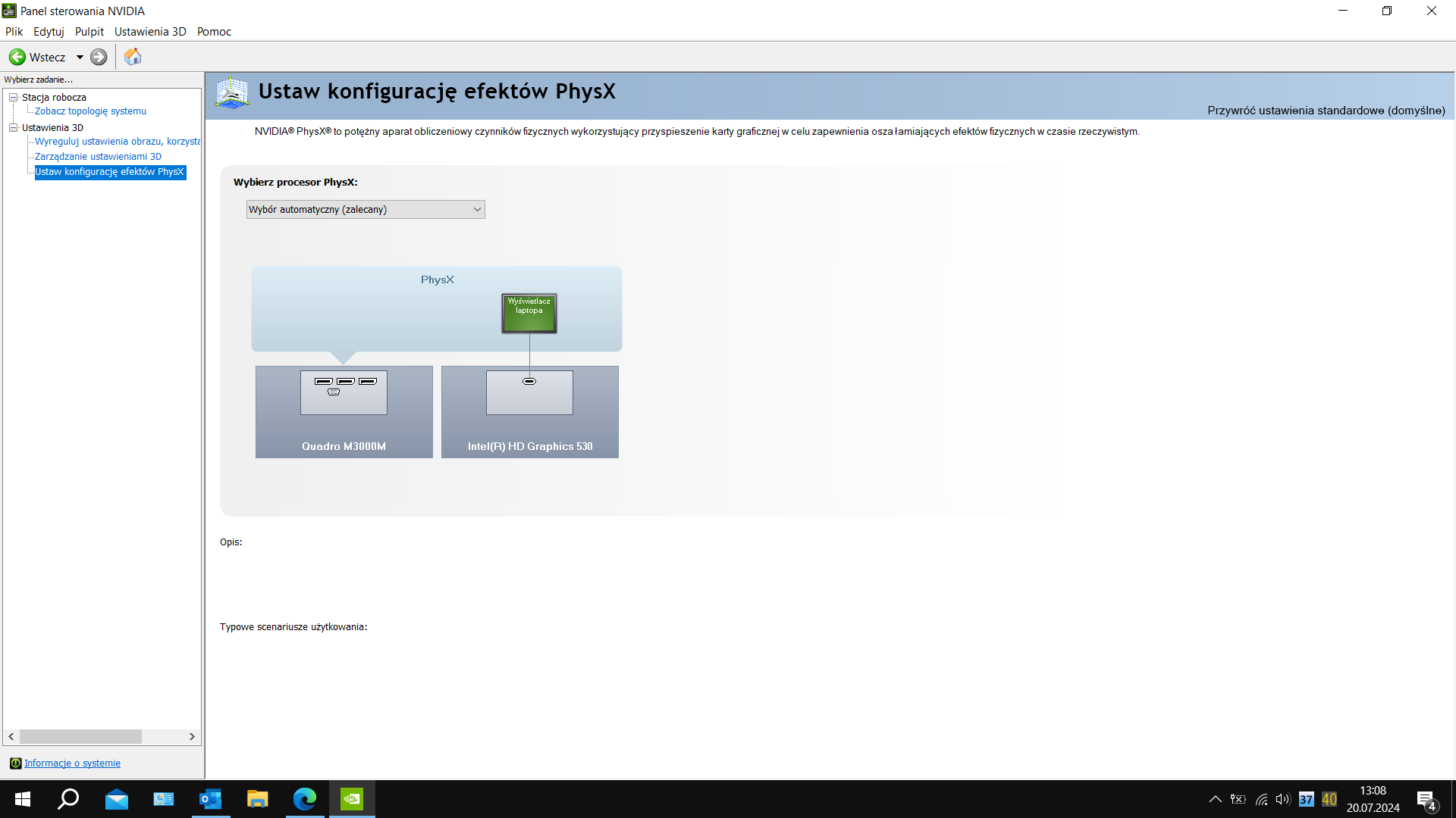

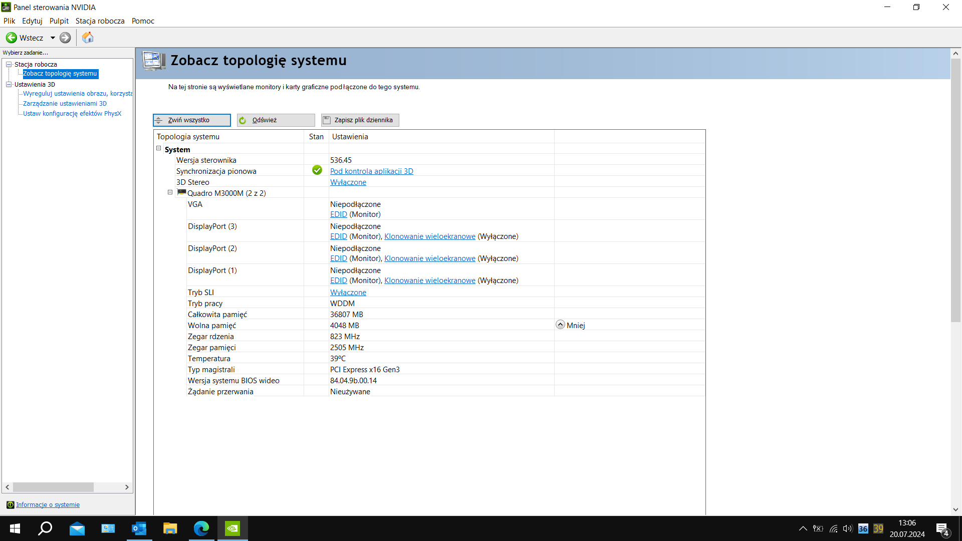

  • #24 21161421
    Piotrekop
    Posty: 326
    Ocena: 17
    >>21154279

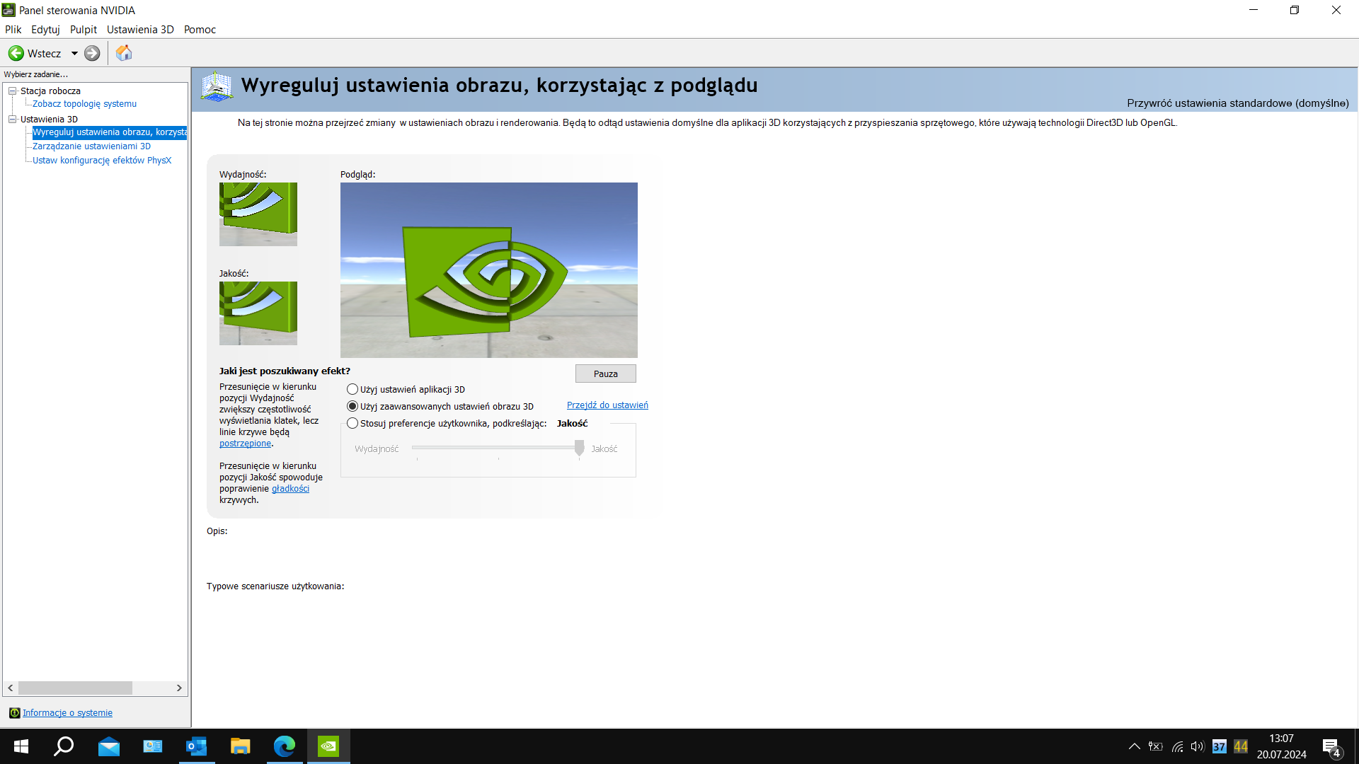

    sugerujesz że karta jest wadliwa, czy sterownik, czy ustawienia w programie karty? Pamiętam, ze gdzieś ustawiałem temperaturę wyłączenia systemu. Może to jest przyczyna. To stacja robocza, więc musi się grzać bo tak jest zaprojektowana z tego co wyczytałem. Załączam panel NVIDII może komuś przyjdzie cos do głowy. Przywróciłem ustawienia fabryczne programu, nie wiem czy to coś zmieni.
    Panel sterowania NVIDIA pokazujący szczegóły konfiguracji systemu i karty graficznej. Panel sterowania NVIDIA z ustawieniami obrazu 3D. Zrzut ekranu panelu sterowania NVIDIA z ustawieniami 3D. Zrzut ekranu panelu sterowania NVIDIA pokazujący ustawienia konfiguracji PhysX. Panel sterowania NVIDIA z ustawieniami 3D. Zrzut ekranu panelu sterowania NVIDIA z ustawieniami 3D.

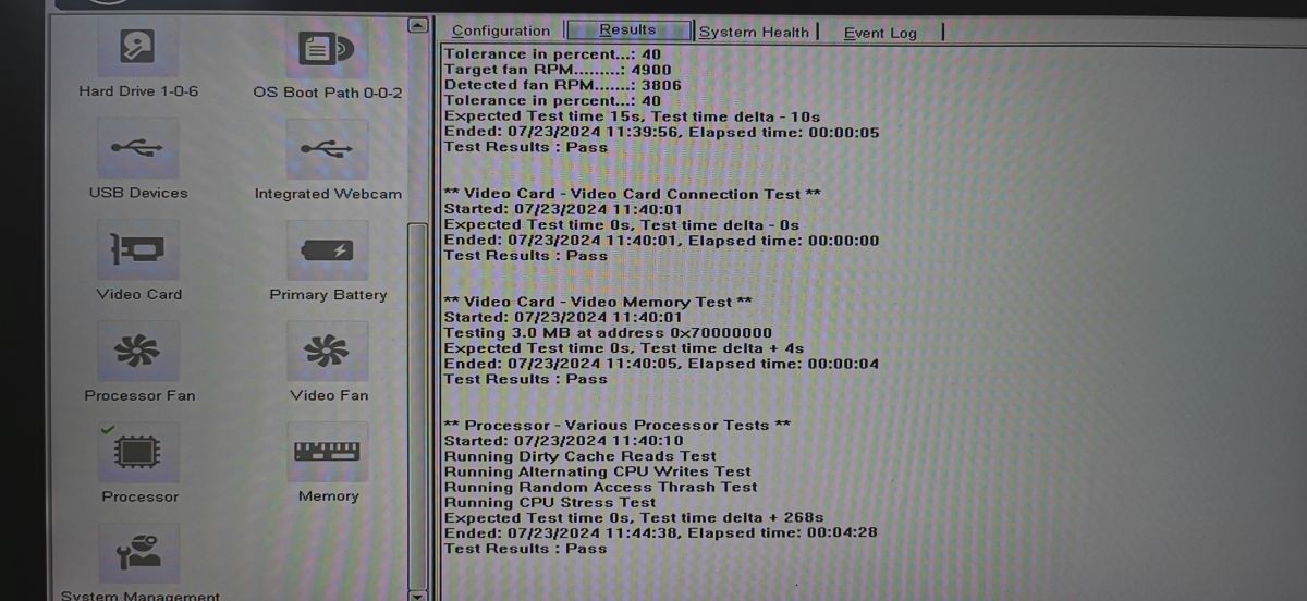

  • #26 21164669

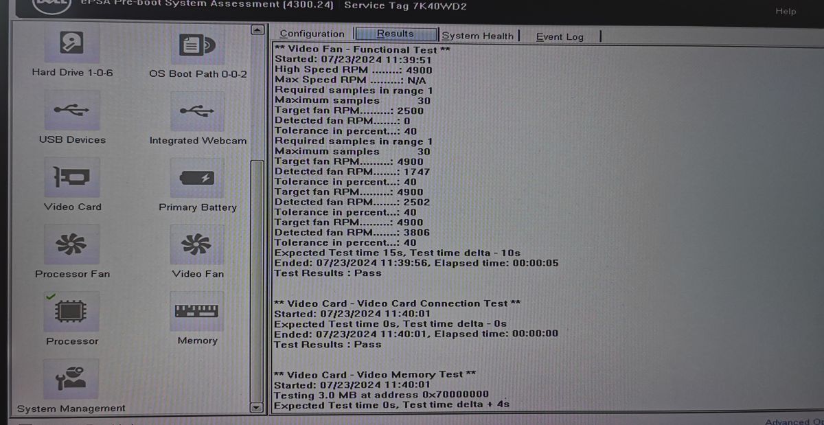

    Piotrekop
    Posty: 326
    Ocena: 17
    >>21161456

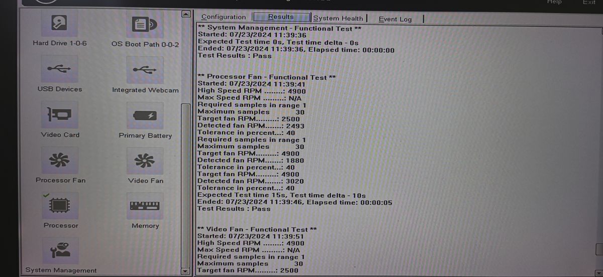

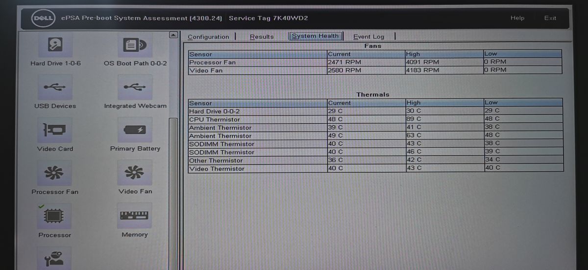

    zrobiłem ten test a nawet cały. Gdzie znaleźć logi z tego testu? W ogóle są zapisywane?
    Mam odłączoną baterię. Czy to może mieć zwiazek prądowy? Z linku do czatu tak wynika ale nie wiem czy dotyczy to modelu Precision 7710? Co sądzicie? 😁
    Załączam screen z testu ale nie wiem czy to wystarczające dane.
    Zrzut ekranu z testu diagnostycznego ePSA na komputerze Dell, pokazujący wyniki dotyczące pracy wentylatorów i temperatury podzespołów. Zrzut ekranu wyników testu systemowego w programie diagnostycznym. Zrzut ekranu z wynikami testu diagnostycznego komputera. Zrzut ekranu z testu EPSA w komputerze Dell Precision 7710 pokazujący wyniki testów sprzętu.

    Te foldery dotycza testowania laptopa przez OCCT , opisano np. Link
    Test Dell nie pokazał nic niepokojącego.

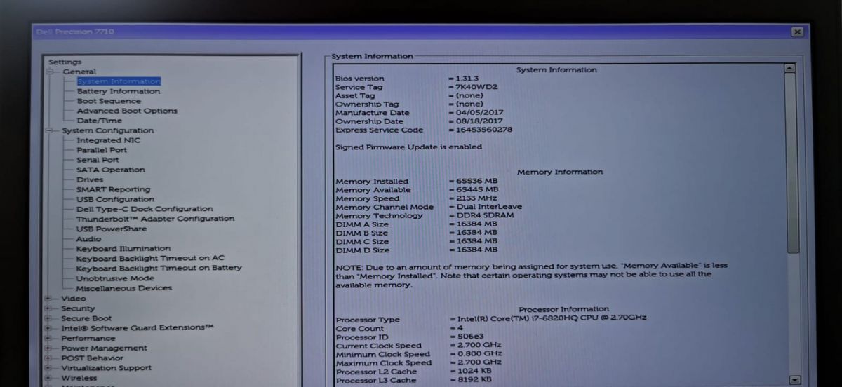

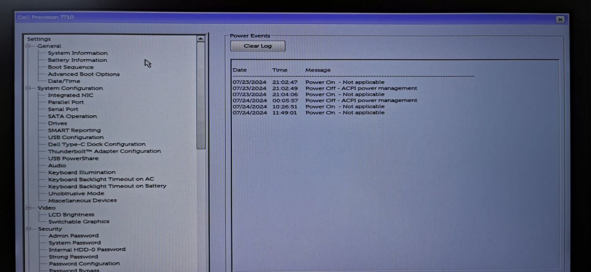

    W Bios Dell
    Spoiler:
    Here's how you can access the BIOS and check the CPU temperature:
    Restart your Dell laptop and continuously press the F2 key during the startup process to enter the BIOS.
    Navigate to the "System" or "Configuration" tab using the arrow keys.
    Look for an option related to "Fan" or "Temperature" settings.
    Select the option and view the CPU temperature displayed.

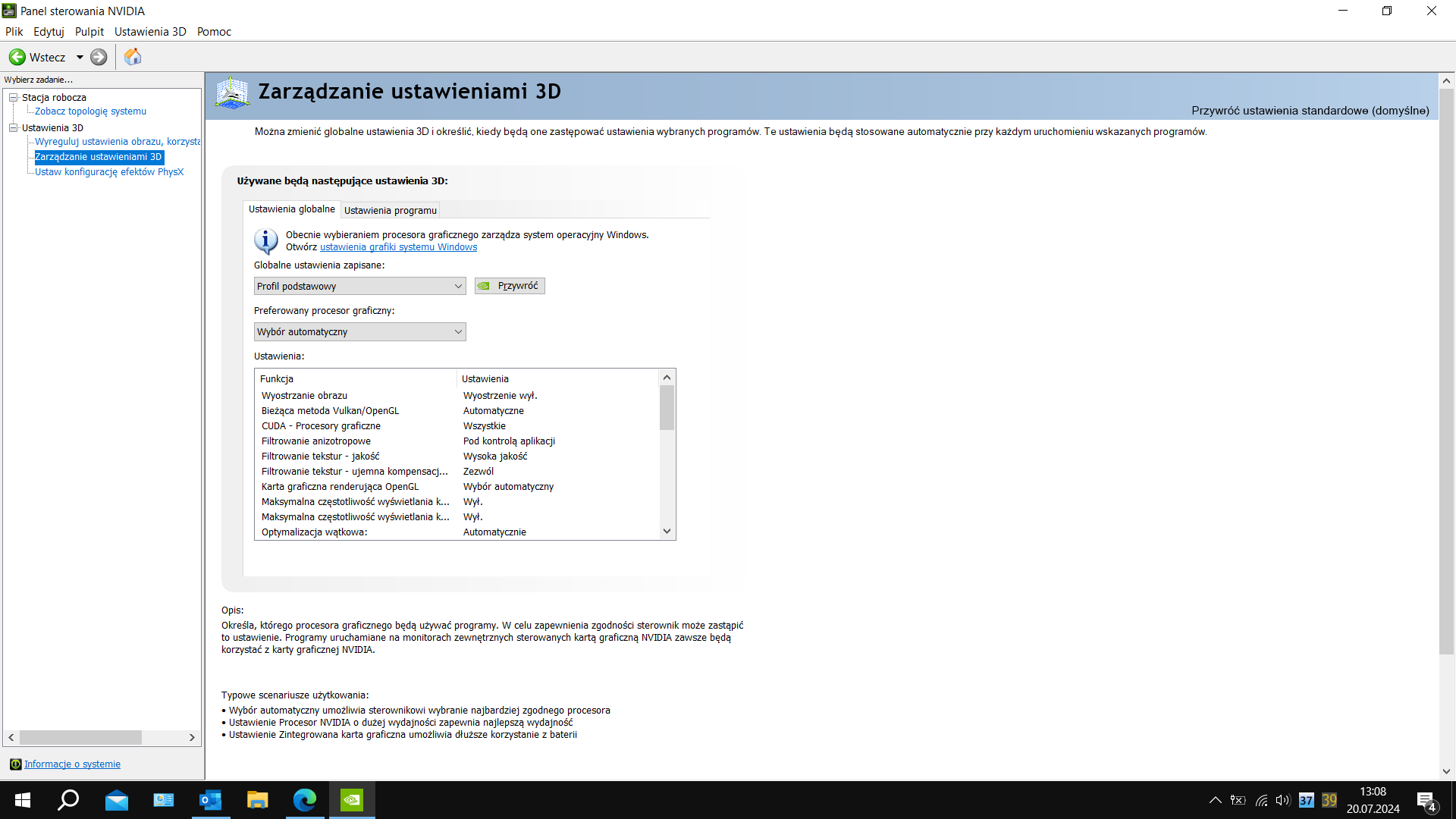

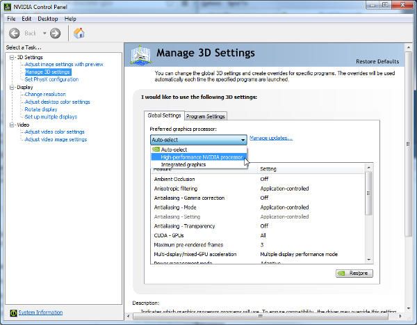

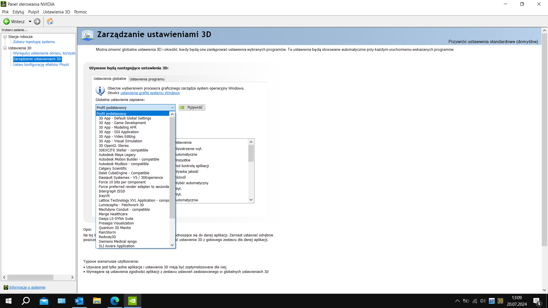

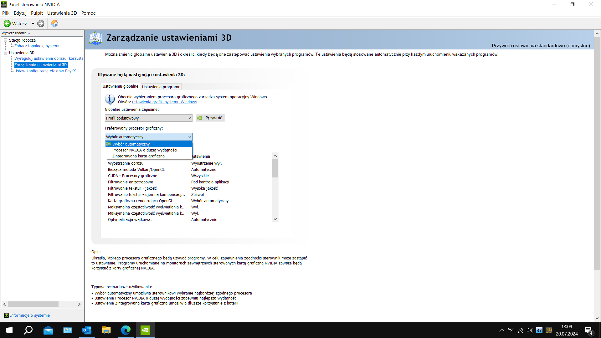

    Być może "coś" namieszałęś w ustawieniach folderu karty grafiki NVidia?
    Zrzut ekranu z panelu sterowania NVIDIA, zakładka ustawień 3D.
  • #30 21165849
    Piotrekop
    Posty: 326
    Ocena: 17
    >>21165661
    gdzieś coś na pewno. Firma komputerowa-sprzedawca zaleciła wymianę pasty termicznej. Wymieniłem na białą silikonową bo taką miałem. Temperatury faktycznie spadły ale twierdzą, że użyłem złej pasty skoro się wyłącza i lepiej użyć lepszej. Nie wiem używałem jej do wszystkich procesorów przez lata w domowym sprzęcie i nie było nigdy problemu. Fakt to nie były stacje robocze, no ale mimo wszystko pasta nie powinna powodować wyłączenia w kilka sekund w opcji konwersji video. Laptop się Wyłącza w kilka sekund jeśli włączę konwersję video. To raczej nie wina pasty.
    co do BIOS i ustawień w panelu grafiki NVIDIA, to mogłem coś zmienić ale i BIOS i NVIDIE przywróciłem do ustawień tzw. fabrycznych i nic się nie zmieniło. Sprawdzę jeszcze BIOS ale NVIDIĘ nie wiem jak ustawić poza tzw. resetem.
    Zrzut ekranu z ustawieniami BIOS laptopa Dell Precision 7710. Zrzut ekranu z ustawień BIOS laptopa Dell Precision 7710.
    nie bardzo tu widać ustawienia temperatury. Przywróciłem ust. fabr. BIOSu i nic.
✨ Dell Precision 7710 wyłącza się przy temperaturze CPU około 85°C, mimo nowej pasty termicznej i sprawnych wentylatorów. Problem nie wynika z przegrzewania fizycznego, lecz z ustawień systemowych lub sterowników, które wymuszają zamknięcie systemu Windows 10 przy określonej temperaturze. Próby znalezienia takiego ustawienia w BIOS-ie i panelu NVIDIA nie przyniosły efektu. Testy na systemie Live Linux i Win10 Live PE wykazały, że laptop nie wyłącza się przy wysokiej temperaturze, co wskazuje na problem z Windows lub sterownikami, zwłaszcza Intel Thermal Management Engine i sterownikami platformy termicznej Intela. Po odinstalowaniu nowszych sterowników i zainstalowaniu starszych wersji problem ustał, choć wymagało to zablokowania automatycznych aktualizacji Windows Update. Dodatkowo pojawiły się problemy z odczytem parametrów dysku SSD Samsung 970 Evo Plus w programach diagnostycznych, co wynika z trybu RAID w BIOS-ie i specyfiki oprogramowania Samsung Magician. Zalecane jest przełączenie trybu na AHCI bez reinstalacji systemu, co poprawi kompatybilność i odczyt parametrów dysku. Diagnostyka sprzętowa Dell nie wykazała błędów, a problem z wyłączaniem systemu jest powiązany z oprogramowaniem i sterownikami, nie z fizycznym uszkodzeniem podzespołów.
