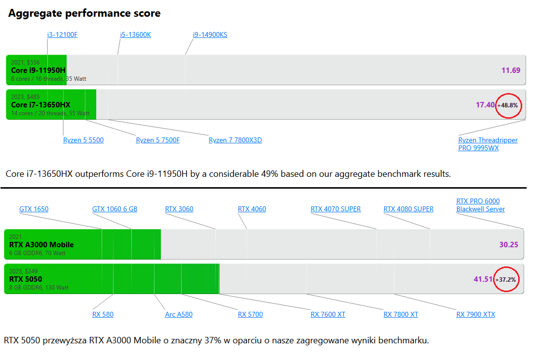

  • #11 21854271
    gandzik
    Posty: 67
    Ocena: 8
    >>21737791
    Tematu nie koniec choć bliski zakończenia.
    Na razie bez zdradzania przyszłości.
    Bez wnikania w szczegóły po dorzuceniu ca 630zł mogę mieć nowy Laptop LENOVO LOQ 15IRX10 15.6" IPS 144Hz i7-13650HX 32GB RAM 1TB SSD GeForce RTX5050 DLSS 4 Windows 11 Home.
    Zyskuję 2x więcej miejsca na dysku oraz parametry jak na załączonym porównaniu.
    Rozważyć "z głową", warto czy też brać bez mrugnięcia okiem? ;)
    Zrzut porównania benchmarków: Core i7-13650HX vs i9-11950H oraz RTX 5050 vs RTX A3000 Mobile
    #12 21854307
    dt1
    Admin grupy komputery
    Posty: 48149
    Pomógł: 7291
    Ocena: 8247
    To teraz ten budżet to już ile, 4600?
    Jeśli taka konfiguracja Ci odpowiada to czemu nie, można brać.

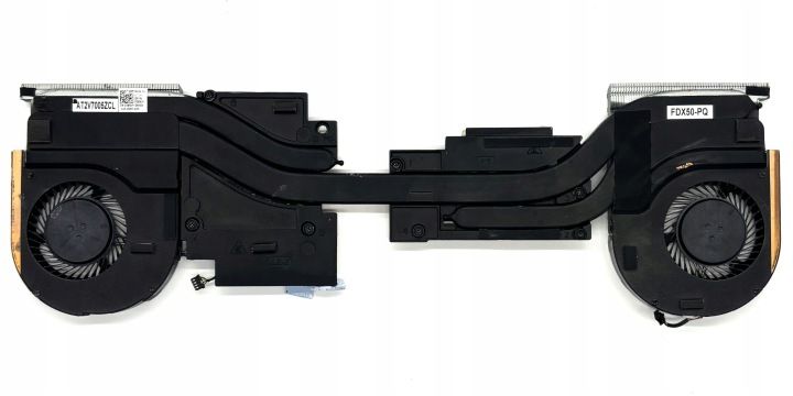

  • #19 21880132
    dt1
    Posty: 48149
    Pomógł: 7291
    Ocena: 8247
    jowyma napisał:
    Trudno mi uwierzyć że w momencie kiedy mam osobne wentylatory na procesor i GPU przy tylu heatpipach urządzenie może się grzać bardziej niż inne dostępne na rynku laptopy.
    Mi natomiast nie jest trudno w to uwierzyć. Wentylatory są dwa, ale wygląda na to, że radiator CPU i radiator GPU są połączone jednym z ciepłowodów (większym), plus każdy z tych komponentów ma drugi, mniejszy do jednego z wentylatorów. konstrukcja chłodzenia i jego zaprogramowane w EC ustawienia wpływają na to, że inne sprzęty mogą się grzać mniej lub bardziej mimo podobnej konfiguracji.
    Moduł chłodzenia laptopa z dwoma wentylatorami i połączonymi ciepłowodami na białym tle

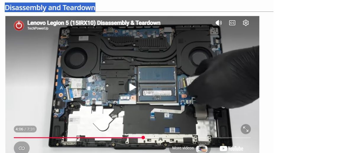

  • #20 21880282
    lisek
    Serwisant RTV
    Posty: 39900
    Pomógł: 6338
    Ocena: 6858
    Swo Lenovo masz dobrze opisany (z testami i Temp. ) na kilku stronach pod Link
    * oraz Link
    Z tego co przejrzałem , "szału" raczej nie będzie...
    Str.5 > Disassembly and Teardown
    - widać ukł. chłodzenia

  • #21 21904040
    mikiziko1
    Poziom 7  
    Posty: 4
    To tak dla potomnych tu zostawię Dell Precision z i7 lub i9 11. gen. Występuje zwykle z Nvidia Quadro T1200 - i takowy dostaje radiator T1200 - to odpowiednik GTX 1650.
    Więc radiator jest stosunkowo dobrze zaprojektowany - alllee w tej stacji roboczej można wymienić grafikę i powinno się przy tym wymienić również radiator na większy - i tu pojawia się problem, bo w outlecie mało kto się w tym temacie orientuje - z tego, co czytałem, ty miałeś do czynienia z i9 - piecyk Nvidia A3000 - również piecyk - wystarczy, że ktoś "zapomni" wymienić radiator i zostawi ten oryginalny - i opisany przez Ciebie problem to wypisz wymaluj to, co się dzieje - 108 stopni w grach i programach - zatem - jak ktoś kupuje ww. lapek, to pamiętajcie, że specyfikacja to nie wszystko, należy jeszcze pamiętać, jakie ma układ chłodzenia, bo jak ma wydajne bebechy - a ten konkretny egzemplarz - idealnie to obrazuje - to nie ma się co dziwić, że się przegrzewał - chętnie bym również zobaczył, co tam w środku namodzili - bo już spotykałem się z takimi przypadkami, że ktoś wymieniał tylko pastę thermo - a żele albo thermopady były oryginalne sprzed 5 lat - bo przecież klient się nie kapnie - i potem masz taki kwiatek i męcz się sam :). Precisiona warto kupić - ale tylko taki egzemplarz, o którego ktoś dbał, a nie oczyścić z kurzu, dał nowy SSD i cyk, hajs się zgadza.
