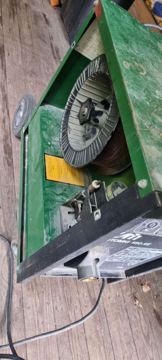

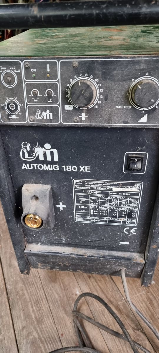

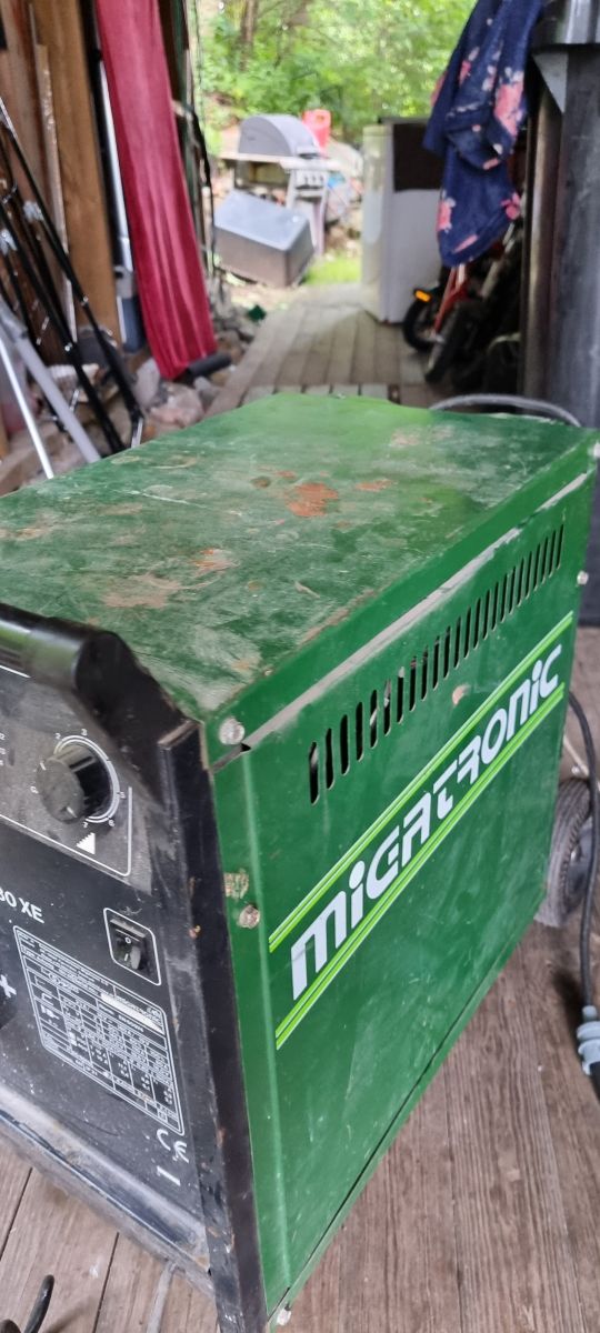

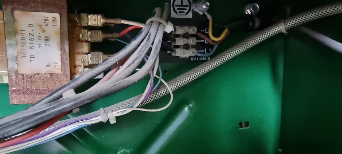

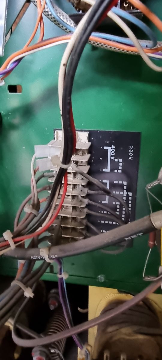

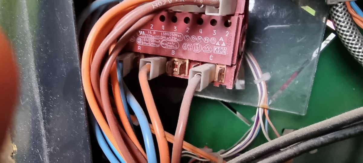

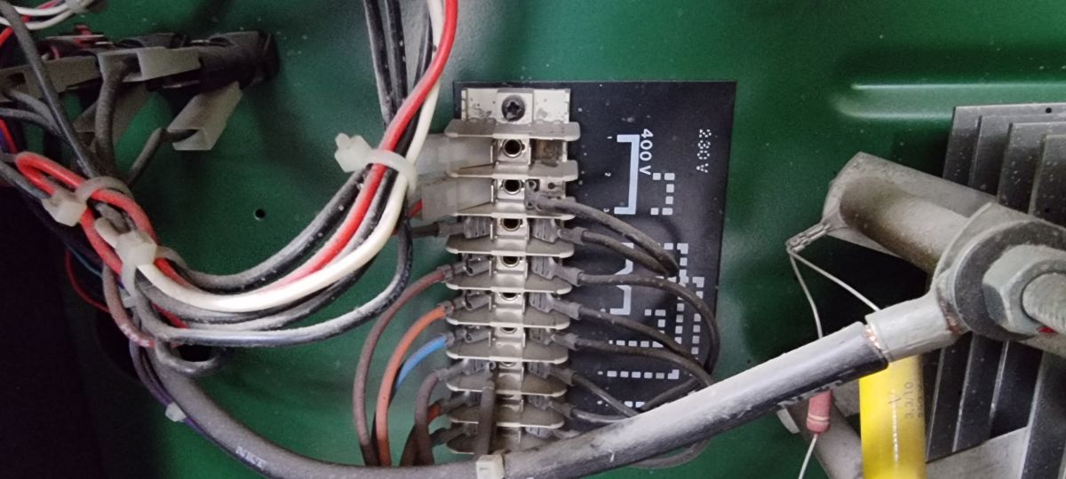

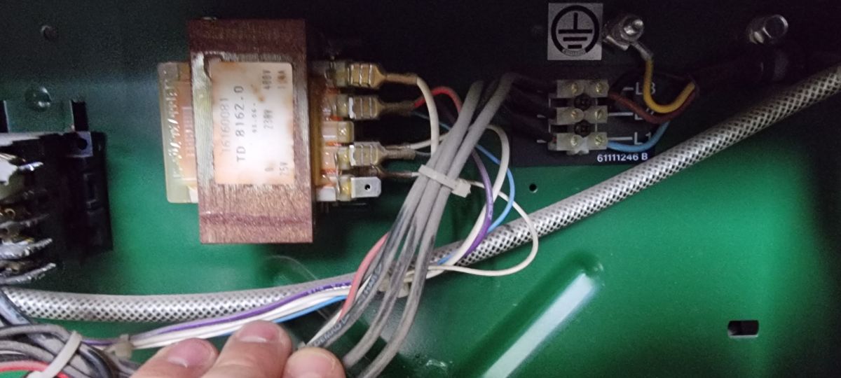

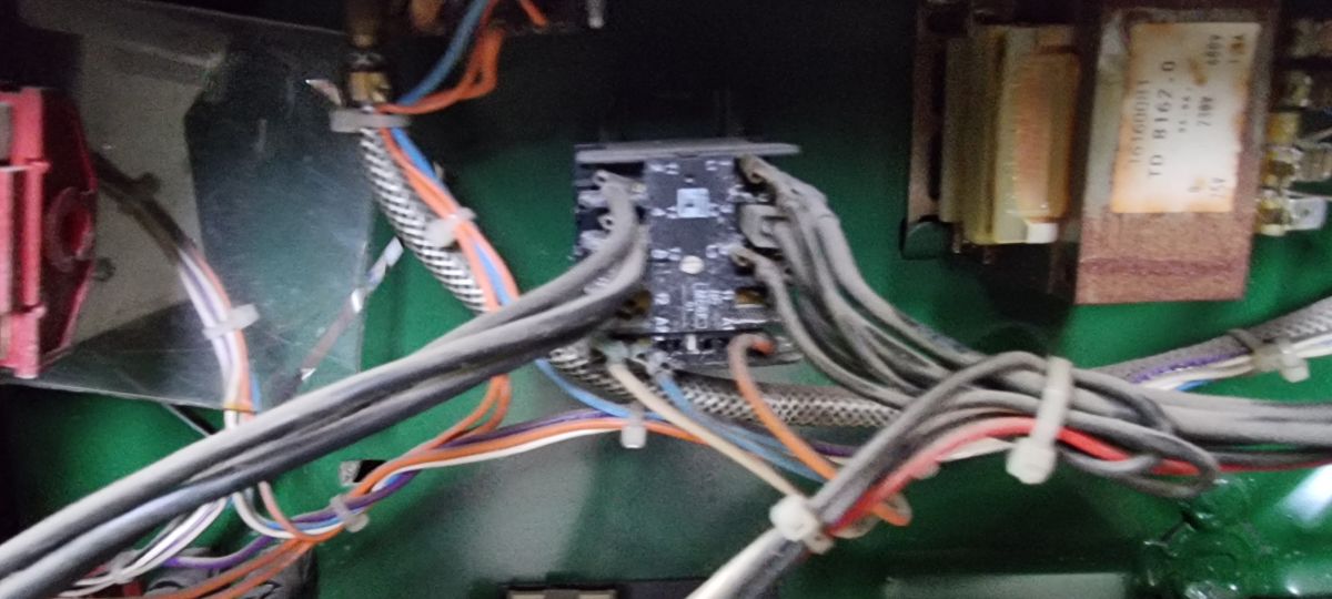

    Zielona spawarka z otwartą obudową, widoczna szpula i elementy wewnętrzne. Zielona spawarka Migatronic ustawiona na drewnianej podłodze Spawarka Migatronic Automig 180 XE z panelem kontrolnym i wtyczką. Wnętrze spawarki z widocznymi przewodami i transformatorami. Tablica zaciskowa wewnątrz spawarki z przewodami Przewody elektryczne podłączone do listwy zaciskowej w spawarce. Widok wnętrza spawarki z różnymi kablami i komponentami elektronicznymi. Wnętrze spawarki z widocznymi przewodami i schematem przełączania napięcia. Widok wnętrza spawarki z układem elektrycznym i przewodami.
    Cześć.
    Jak zamienić przewody żeby spawarka działa na 230V

    Na przedostatnim foto, masz opis.

    Trochę nie rozumiem tych schematów.

    >>21147694Czyli jak teraz jest ustawiony na 230V to wystarczy wtykę zrobić: niebieski, brązowy i uziemienie i będzie działał?
✨ Aby zmienić napięcie pracy spawarki z 400V na 230V, należy odpowiednio podłączyć przewody zgodnie z oznaczeniami na schemacie. Linia ciągła wskazuje na 400V, a przerywana na 230V. Użytkownik powinien zwrócić uwagę na zworki na zaciskach, które mogą być kluczowe dla prawidłowego ustawienia. W przypadku podłączenia na 230V wystarczy użyć przewodów: niebieskiego, brązowego oraz uziemienia. Dodatkowo, do prawidłowego działania spawarki może być potrzebna butla z CO₂ lub argonem.
