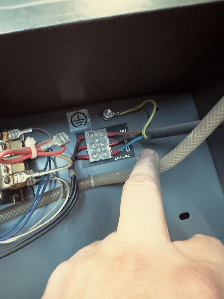

    Witam wszystkich serdecznie, szukam pomocy, jak podłączyć spawarkę z 400 V/230 V
    Palec wskazuje na terminale z przewodami w spawarce oznaczone U, V, W oraz uziemieniem

    Sama tabliczka zaciskowa nic nam nie mówi o typie, rodzaju, modelu, nazwie spawarki...

    Na tabliczce widać U, V, W, co wskazuje że ta spawarka jest zasilana trójfazowo bez wymaganego przewodu N. Jeśli to nie jest wersja na inne niższe napięcie, to ma zasilanie 400 V (wyłącznie). Można zastosować wtyczkę „4p” (3ph+PE).
    Przewód w tym przypadku nie powinien posiadać żyły w kolorze niebieskim, ale takie przewody często się trafiają. W spawarce zasilanej trójfazowo płyną znacznie mniejsze prądy fazowe i może być użyty przewód o mniejszym przekroju.

    Nie podłączyć na 230V tylko trzy fazy PE i bez N.

    Dajte typ zváračky, ale bude to treba napojiť 3xL+pe na kostru, a 1xL+Nulový vodič,mám zváračku s takým zapojením, ale z obrázku sa mi zdá že toto je len na 3 fázy 3 x L + pe
    Tłumaczenie: Podaj typ spawarki, ale będzie trzeba podłączyć 3xL+pe do uziemienia i 1xL+przewód neutralny, mam spawarkę z takim podłączeniem, ale ze zdjęcia wydaje mi się, że jest to tylko dla 3 faz 3xL+pe
