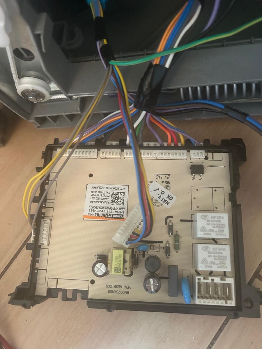

    Mam problem ze zmywarką w zabudowie Beko DIS35026.
    Po wpięciu do sieci zaświecają się wszystkie opcje na panelu dotykowym przez 1 sekundę plus sygnał dźwiękowy po czym wszystko gaśnie i panel dotykowy jest "martwy", żadne tryby i sekwencje nie działają. Prześledziłem instalację - do modułu sterującego 1510159080 dochodzi napięcie 230V, wypięcie złączki od wyświetlacza i wpięcie jej ponownie powoduje zaświecenie całego panelu na około sekundę...

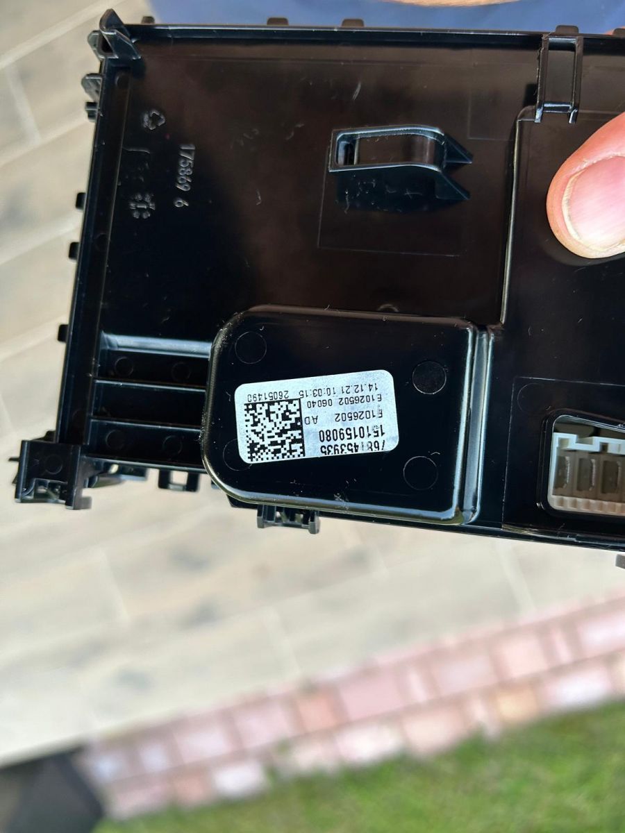

    Wiązka przewodów szczególnie w miejscu zgięcia na spodzie drzwiczek nie wygląda na przetartą, próbowałem także włączać zmywarkę w różnych położeniach drzwiczek aby sprawdzić czy przewód nie jest przetarty ale bez skutku. Proszę o podpowiedź (może miał ktoś podobnie) czy to może być uszkodzony sterownik czy może panel dotykowy czy coś innego? Czarna obudowa modułu sterującego z widocznym numerem seryjnym i kodem kreskowym. Moduł sterujący zmywarki Beko DIS35026 z podłączonymi przewodami

    Odpinałeś wszystkie peryferyjne wtyczki prócz zasilania aby sprawdzić czy zachowanie panelu się zmieni?

    >>21148352 Odpinałem każdą po kolei i sprawdzałem czy się włączy. Dzisiaj zgodnie z twoją sugestią zostawię tylko zasilanie i panel i sprawdzę.

    Panel sterowania nie ma przypadkiem osobnego zasilacza na kondensatorze MKP? W niektórych tych zmywarkach był takowy.
    Może być zarówno jedno jak i drugie i da identyczne objawy.
    Można posprawdzać elektrolity i MKP na płycie.

    Temat na razie rozwiązany, jednak wiązka kablowa od wyświetlacza stanowiła problem.
