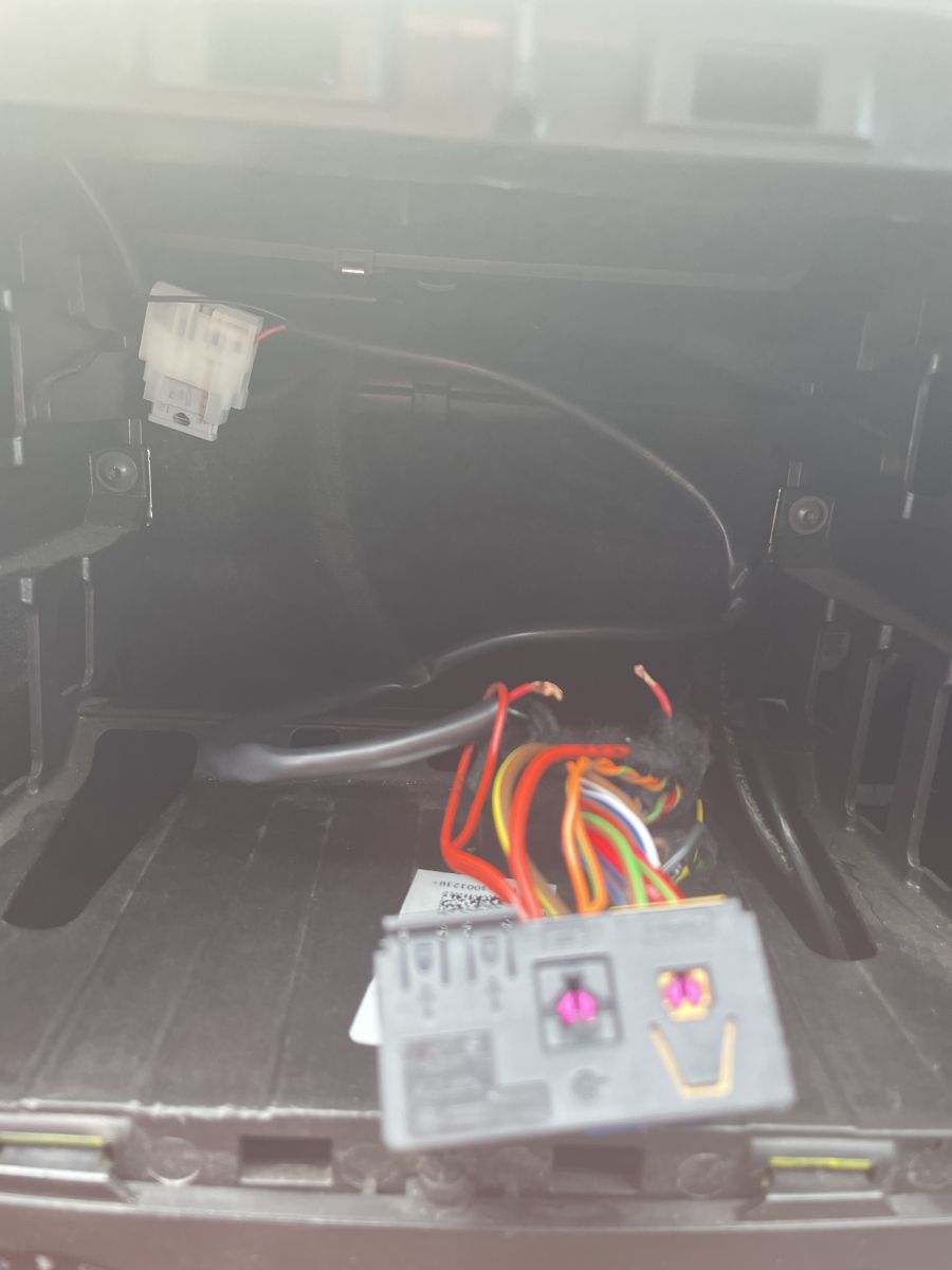

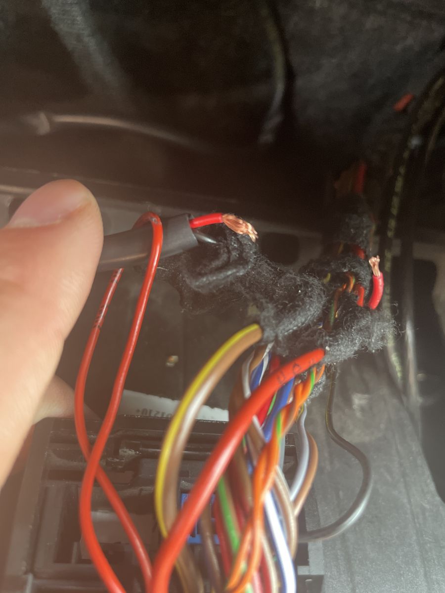

    Potrzebuję pomocy w zdiagnozowaniu gdzie idą pokazane na zdjęciach dwa cienkie przewody, zasilanie i masa. Przewody wychodzą z głównej wiązki przewodów do radia i idą gdzieś w górę od niego, w kierunku deski rozdzielczej, może nawiewu. Biorą one zasilanie i masę z głównej wiązki.

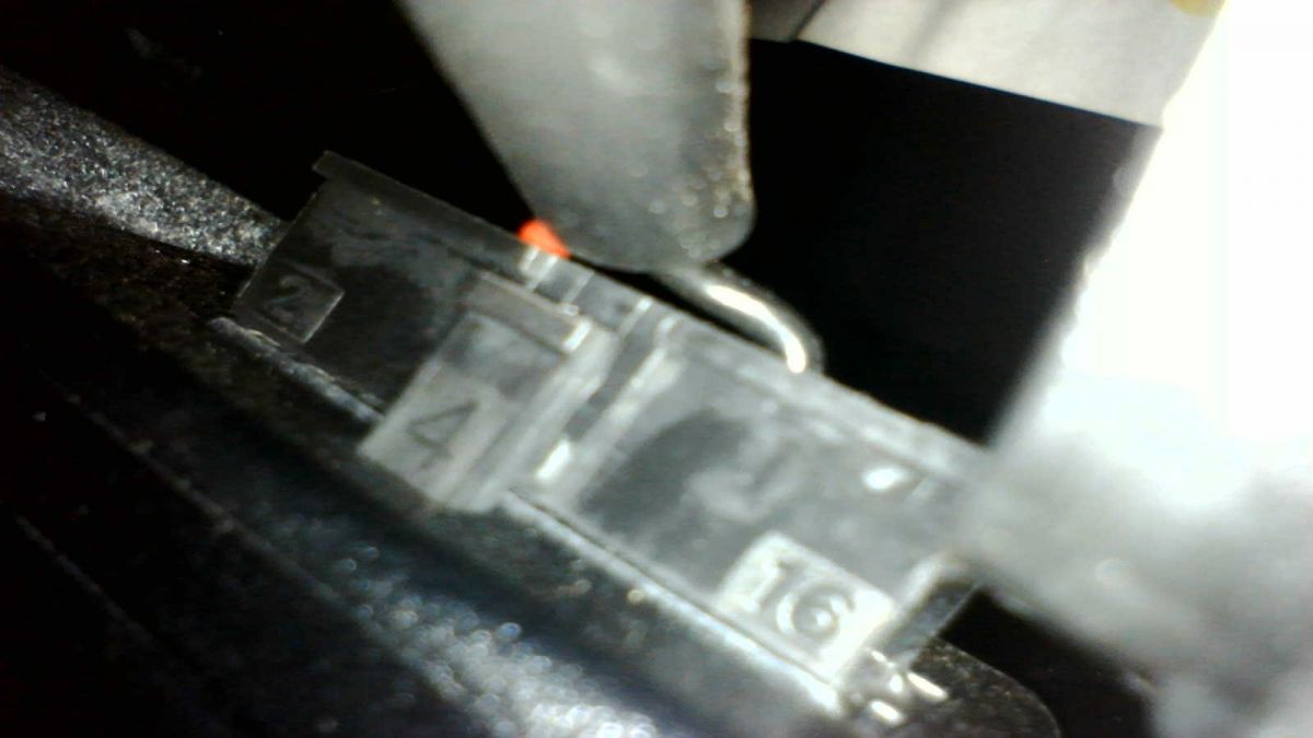

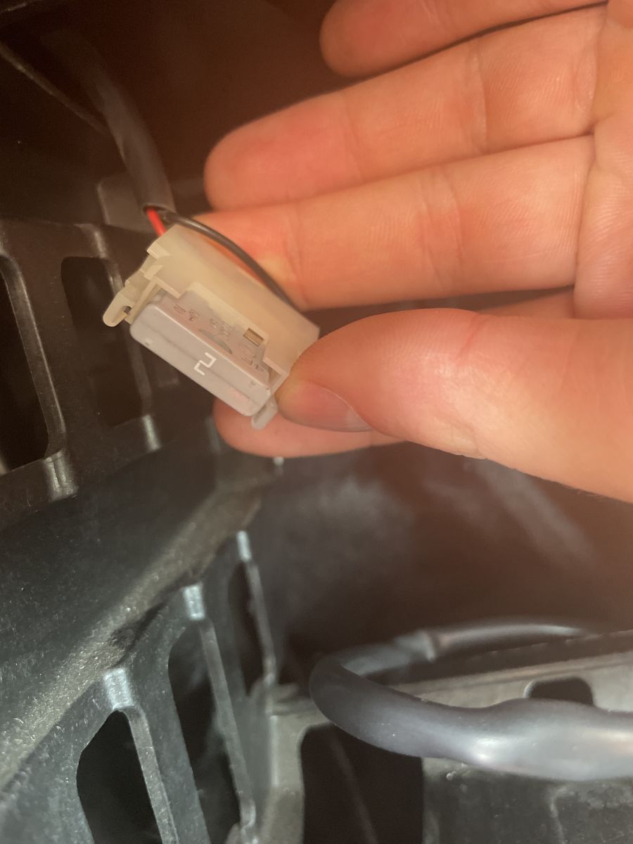

    Gdy odłączam bezpiecznik 2A z plastikowego złącza na zdjęciu pobór prądu w stanie spoczynku auta maleje z 40-100mA do 0-10mA. To samo ma miejsce gdy rozłączam czerwony przewód (jest przecięty). Pobór prądu w stanie spoczynku jest jak widać dość wysoki.
    W dodatku może ktoś się orientuje jak zniwelować tak duży pobór prądu w czasie spoczynku, co zmienić/naprawić.
    Dzięki z góry za pomoc.

    Ta wiązka kabli z bezpiecznikiem w plastikowej oprawce to nie jest fabryczna, tylko dołożona przez kogoś instalacja, gdzie prowadzi to już musisz sam sprawdzić.

    Wygląda na zasilanie lokalizatora GPS,leć po kablach aż trafisz na urządzenie

    Przewody faktycznie dolutowane, nie są fabryczne. Chyba będę musiał rozebrać karoserię, aby dotrzeć, gdzie idą kabelki. Spróbuję jeszcze z endoskopem.

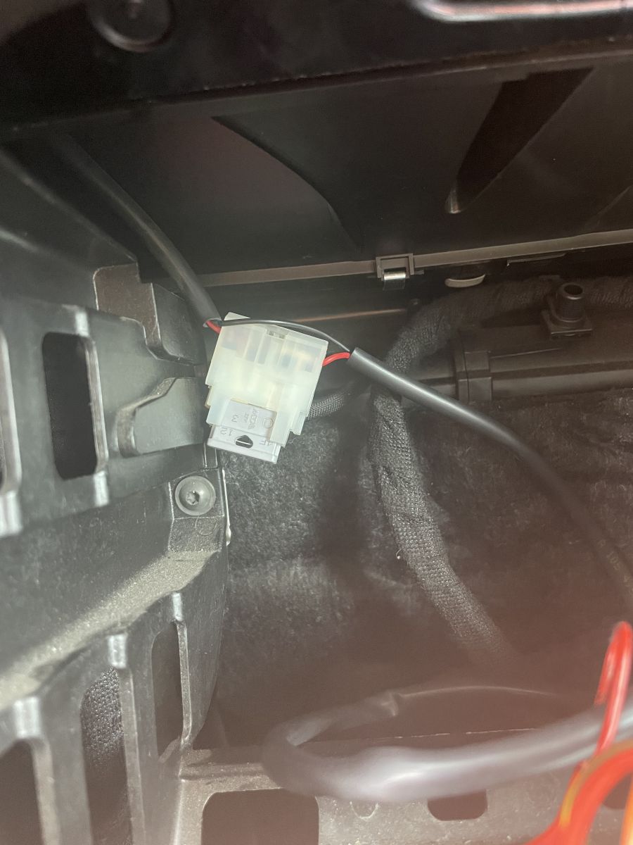

    Może ktoś się orientuje gdzie wchodzą te przewody? Okolice deski rozdzielczej.
    >>21148478 Widok zbliżenia na przewody podłączone do gniazda numerowanego w pojeździe.

    Nie interesuj się wiązką radia bo to nie ona bierze ci prad, do niej jest podłączony bezpiecznik zasilania i masa, lecisz po kablach i trafisz na urządzenie. Na zdjęciu widać dokładnie jak wiązka z bezpiecznikiem skręca w lewo miedzy plastikami. Obstawiam, że za zegarami znajdziesz to co bierze prąd
