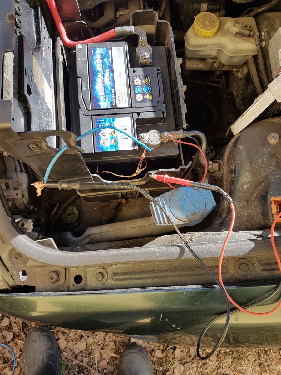

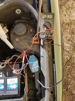

    witam naładowałem akumulator , odłączyłem radio a nadal mam 0.14 A i nie wiem co mi kradnie prąd Niezidentyfikowany zużyciel prądu 0.14A w samochodzie po odłączeniu radia i alarmu Niezidentyfikowany zużyciel prądu 0.14A w samochodzie po odłączeniu radia i alarmu
    co mam jeszcze sprawdzić acha auto alarm wyłączyłem z kostki. Z góry dzięki

    A jaki to samochód? Pomiar zarejestrowany od razu po podłączeniu amperomierza, czy odczekałeś przynajmniej minutę? Próbowałeś wyciągać bezpieczniki i obserwować kiedy ten pobór prądu spadnie?

    skoda fabia 1 będę próbował wyciągać po kolei bezpieczniki i sprawdzę napięcie . narazie dzięki

    Nie napięcie, tylko obserwuj pobierany prąd.

    byłem sprawdzić bezpieczniki. otworzyłem drzwi kierowcy i miernik pokazał 0.02 A. No to spróbowałem jeszcze raz zamknąć i otworzyć i 0,12A. Sam nie wiem co jest ,chyba zabiorę 300 zł i pojadę do mech-elektryk Niezidentyfikowany zużyciel prądu 0.14A w samochodzie po odłączeniu radia i alarmu

    Nie masz w środku oświetlenia, które zwykle zaświeca się po otwarciu drzwi?

    Zamknij auto i sprawdź jaki prąd będzie pobierany za pół godziny.
    Nie jeden niecierpliwy się naciął, bo zbyt szybko mierzył i wyciągał wnioski.
