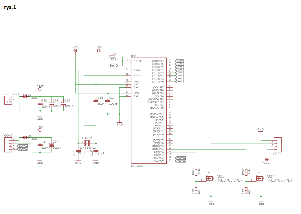

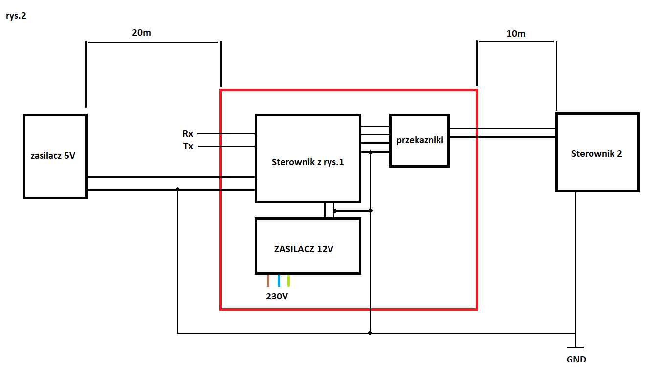

    Witam!
    Zaprojektowałem płytkę która ma za zadanie odbierać komunikaty poprzez UART, sterować PWM oraz dwoma przekaźnikami, poniżej załączam schemat sterownika(rys.1) oraz schemat blokowy całego systemu(rys.2).
    Zasilacze które będą użyte:
    Zasilacz 5V
    Zasilacz 12V
    Zasilacz 5V oraz komunikacja UART będą oddalone od sterownika z rys.1 o 20m. Zasilacz 12V, sterownik(rys.1) oraz oddzielna płytka z przekaźnikami oraz diodami zabezpieczającymi( rys.3 ) będą zamknięte w jednej obudowie.
    Przekaźniki, które będą użyte:
    Przekaźniki
    Przekaźniki będą bezpośrednio sterować sterownikiem 2 który jest oddalony o 10m od nich.
    Mam parę pytań apropo projektu sterownika z rys.1 przeczytałem parę artykułów na temat zasilania mikrokontrolerów itp. i na tej podstawię dodałem kondensatory na zasilaniu i nie wiem czy będzie to odpowiedni sposób filtrowania zasilania czy trzeba dodać coś jeszcze ??
    Czy do komunikacji UART trzeba dodać jakieś rezystory terminujące lub coś pełniącego role filtra aby nie powstawały zakłócenia lub tzw. "dzwonienie" na pinach komunikacji??( nie mogę znaleźć nigdzie na internecie infomacji na ten temat )
    I ostatnie pytanie czy sterowanie przekaźnikami jest odpowiednie i nie będzie ono przenosiło żadnych zakłóceń na mikrokontroler i nie wpłynie na pracę układu oraz komunikację UART?? Myślałem nad zastosowaniem trasnoptorów, ale nie wiem czy będzie to dobre rozwiązanie, gdy wszystkie sterowniki itp. muszą być połączone wspólną masą.
    Wszystkie konektory i połączenia po przez przewody na płytce są połączone po przez konektory śrubowe.
    Z góry Dziękuję każdemu za pomoc !!! Pozdrawiam!!
    Schemat elektroniczny sterownika z mikrokontrolerem, zasilaniem i przekaźnikami.
    Schemat blokowy systemu sterowania z zasilaczami, przekaźnikami i mikrokontrolerami
    UART to słowo-guma, jest wiele standardów
    UART rozumiany jako z nózek Atmegi to chyba nie obiecuje 20m
    Trudno to sobie bezwzględnie obiecywać że będzie luzik.
    Odważny jesteś :)
    Weż i zrób na RS485 czy RS422. Na akie odległości to tylko sygnały różnicowe.

    UART jako RS232 na 20 m to pociągnie. Ew. kwestia protokołu - warto dodać wykrywanie błędów i retransmisję błędnych pakietów. UART-TTL - nawet jeśli zadziała to do pierwszej burzy :)

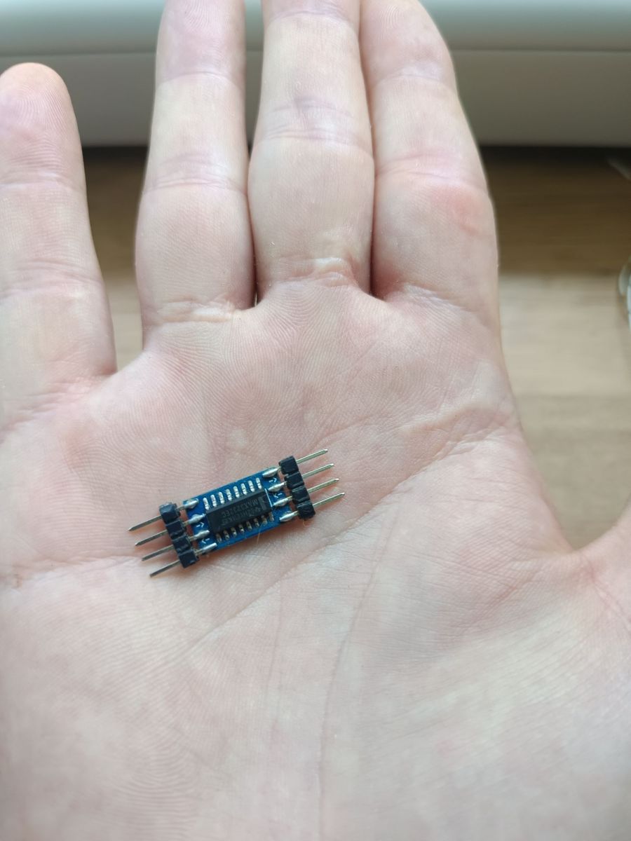

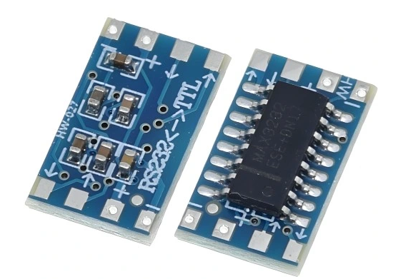

    KT1309 napisał:
    układ jest dość duży w porównaniu do np. MAX485
    Hmm... MAX3232 można kupić w obudowie SOP16 a MAX485 w SO8. Nie widze wielkiej różnicy chyba żeby wliczać te cztery potrzebne kondensatory to faktycznie.
    Sam układ ma około 9x6mm
    Mały moduł elektroniczny na dłoni z pinami po obu stronach.
    Za 4zł sprzedają gotowce -> Ciekawe czy warto się pochylic nad zmianami w programie...

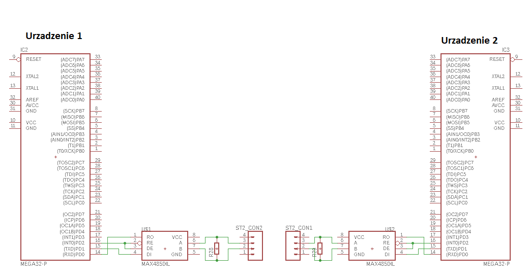

    Czy taka komunikacja miałaby sens aby urządzenie 1 oraz urządzenie 2 były cały czas ustawione na odbiór i tylko w momencie wysyłania komunikatu procesor przełącza układ MAX485 na nadawanie w jedna lub w druga strone po czym odrazu na odbiór ??
    Oraz mam pytanie czy rezystory R28 i R29 mają mieć wartość 120ohm???
    Tak, wystarczy na stałe włączyć odbiornik. Trzeba tylko pamiętać, że w takiej sytuacji każdy procesor odbiera także to co nadaje.
    Zależy od impedancji ośrodka. Ale tak, zwykle to 120 omów i przy 20m i marnej szybkości są one zbędne.

    Dobra to zamawiam MAX485 i zrobie testy

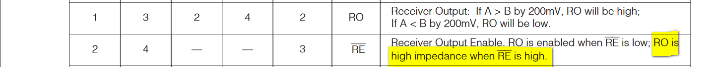

    Nie w tym przypadku. Musiałby podłączyć dwa piny (albo jeden pin i bramkę) i trzymać RE low a DE high. Nikt tego raczej tak nie robi (no chyba że chce mieć sprzętowe echo) Jak filtrować zasilanie mikrokontrolera i zabezpieczyć komunikację UART na 20m?
    Ale jak rozumiem, autor tak właśnie chce zrobić.
    Sądzisz, że to kółko na schemacie to bramka?

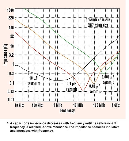

    Mam jeszcze takie pytanie aporpo zasilania otóż na całej płytce są:
    - dwa kondensatory 100nF ceramiczne zaraz przy zasilaniu atmegi
    - kondensator 100nF ceramiczny oraz 47uF elektrolit na zasilaniu MAX485
    - kondensator 100nF ceramiczny oraz 100uF elektrolit na wejściu zasilania 5V
    ( MAX485 jest blisko złącza zasilania 5V, więc praktycznie prawie że w kupie są 4 kondensatory )
    - kondensator 100nF ceramiczny oraz 2x100uF elektrolit na zasilaniu 12V
    Czy nie jest to zbyt dużo kondensatorów lub czy ich pojemności nie są zbyt duże ???
    Widziałem także, że nie którzy montują elektrolity 2.2uF przy zasilaniu procesora czy warto ich użyć ???
    Zdecydowanie za dużo. Generalnie dwa 100 nF do Atmegi + 100 nF do transceivera i to wszystko. Przy zasilaniu tylko to co producent rekomenduje dla wybranego stabilizatora. Na RS485 jeśli to jest gdzieć puszczone na zewnątrz można ew. dodać transile.
    Tak - w niczym to nie zaszkodzi. Ale aby sobie odpowiedzieć na to pytanie należy zrozumieć po co one są. Szczególnie w układach cyfrowych gdzie zmiany sygnałów są bardzo szybkie (z 0 do 1 i vice versa) mamy dwa złe efekty.
    1. nasze zasilanie jest zawsze z nieidealnego żródła. Ma ono swoją (upraszczając) oporność wewnętrzną a ścieżki indukcyjność. W czasie przełaczania nasz układ cyfrowy szybko zmienia swoje zapotrzebowanie na energię co powoduje zmiany napięcia na nóżce Vcc.
    2. Drugim efektem jest dzwonienie na wyjściu układu, które przenosi się na zasilanie.
    Aby ograniczyć te efekty staramy się zmniejszyć impedancję zasilania poprzez kondensatory odsprzeglające (bypass capacitor). Muszą być one jak najbliżej ukłądu aby długość ścieżki pomiędzy kondensatorem a układem była jak najkrótsza (po to aby jej oporność i indukcyjność była jak najniższa). Dodając taki kondensator przy pewniej częstotliwość układ RLC zaczyna być w rezonansie istotnie redukując impedancję (na rysunku poniżej jest pokazana impedancja względem częstotliwości dla samego kondensatora ).
    Jak widać dla każdej pojemności jest ona inna. Aby mieć ten spadek w większym zakresie częstotliwości musimy mieć ich więcej (żeby to "dołki" utworzyły szerszą "dolinę"), ile i jakich to zależy od tego jaki ten zakres potrzebujemy. Dlatego 100n to jest takie mocne uproszczenie. Ja z reguły stosuję (jak nie chce mi się liczyć 100n, 1u, i 2.2u, 4.7 lub 10u. Kondensatory są tanie, i nie zajmują dużo miejsca.
