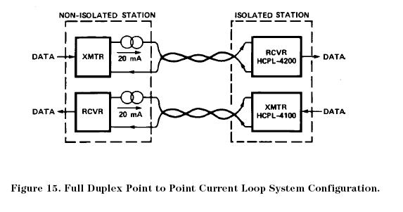

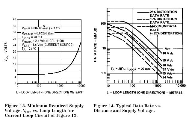

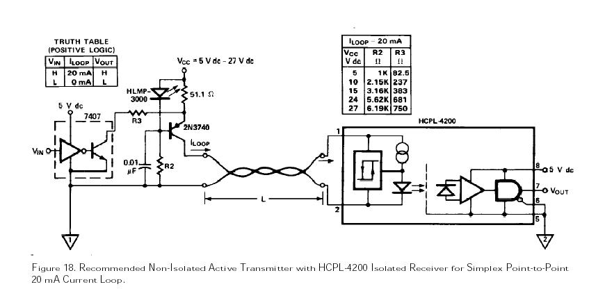

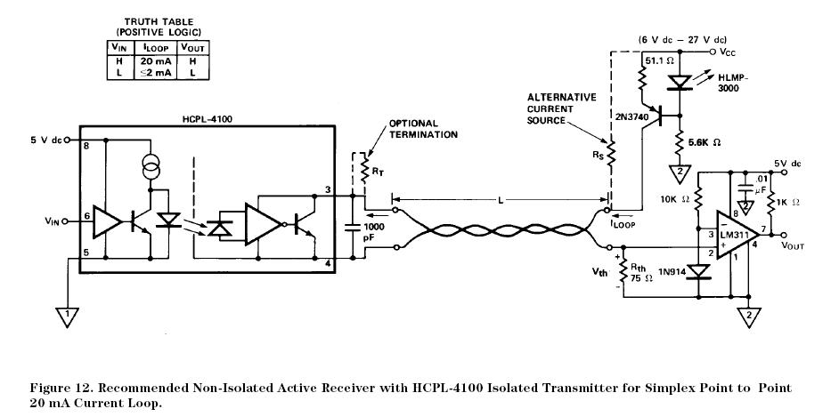

  • #7 2616525
    marek_Łódź
    Poziom 36  
    Posty: 3103
    Pomógł: 208
    Ocena: 66
    Też uważam, że pętla prądowa jest bezpieczniejsza.
    Jeśli chodzi o pętle prądową to profesjonalne rozwiązanie znajdziesz w datasheet optoizolatora hcpl4100 str od 10, rys 12, 13,14,15.
    Można to też zrealizować prościej dając w nadajniku kluczowane źródło prądowe na jednym/dwóch tranzystorach, a w odbiorniku optoizolator odbiornika pętli prądowej HCPL4200 (datasheet hcpl4200 rys od 17) lub w ostateczności optoizolator cyfrowy np HCPL2630 lub nawet standardowy (4N35 itp)
    W przypadku duplexu układ niekoniecznie musi mieć optoizolatory po jednej stronie. Można też skrzyżować układy dając optoizolator tylko w nadajnikach lub tylko w odbiornikach.
    Z wykresów widać, że 10km jest też osiągalne.
    • Połączenie 2 uK AVR przez RS - maksymalna długość przewodów OPTO4.jpg (48.48 KB) Musisz być zalogowany, aby pobrać ten załącznik.
    • Połączenie 2 uK AVR przez RS - maksymalna długość przewodów OPTO3.jpg (20.56 KB) Musisz być zalogowany, aby pobrać ten załącznik.
    • Połączenie 2 uK AVR przez RS - maksymalna długość przewodów OPTO2.jpg (45.73 KB) Musisz być zalogowany, aby pobrać ten załącznik.
    • Połączenie 2 uK AVR przez RS - maksymalna długość przewodów opto1.jpg (39.44 KB) Musisz być zalogowany, aby pobrać ten załącznik.

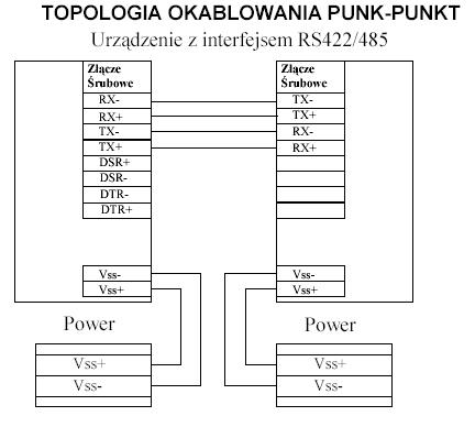

  • #12 2621833
    bis
    Posty: 274
    Pomógł: 54
    Ocena: 3
    Mustela73: że by nie powielać to poczytaj:
    https://www.elektroda.pl/rtvforum/rownoprawny-dostep-na-rs485-jak-ytt507012.html
    Tam podałem dokładniej dlaczego wspólna masa i linki do dokladniejszych opisów. Standardy RS422/485 z zasady działania(sygnałem jest róznica napięć w dwóch przewodach względem masy) wymagają wspólnej masy. Bez niej różnica potencjałów zniszczy odbiorniki. To że w twoim przykładzie coś działa nie oznacza że konstrukcja jest poprawna.
  • #13 2622036
    marek_Łódź
    Poziom 36  
    Posty: 3103
    Pomógł: 208
    Ocena: 66
    W liniach RS485 sygnałem jest różnica potencjałów a nie:
    bis napisał:
    ...wymagają wspólnej masy. Bez niej różnica potencjałów zniszczy odbiorniki...
    Pierwszy z brzegu przykład z internetu - instrukcja podłączenia konwertera USB<>RS485. W całej instrukcji nie ma ani słowa o łączeniu mas, w złączach i schematach nie ma stosownych odniesień. Pływający potencjał masy uzgadniany jest na liniach łączących, co w układzie różnicowym nie stwarza specjalnej różnicy.
    • Połączenie 2 uK AVR przez RS - maksymalna długość przewodów ss.jpg (22.49 KB) Musisz być zalogowany, aby pobrać ten załącznik.
