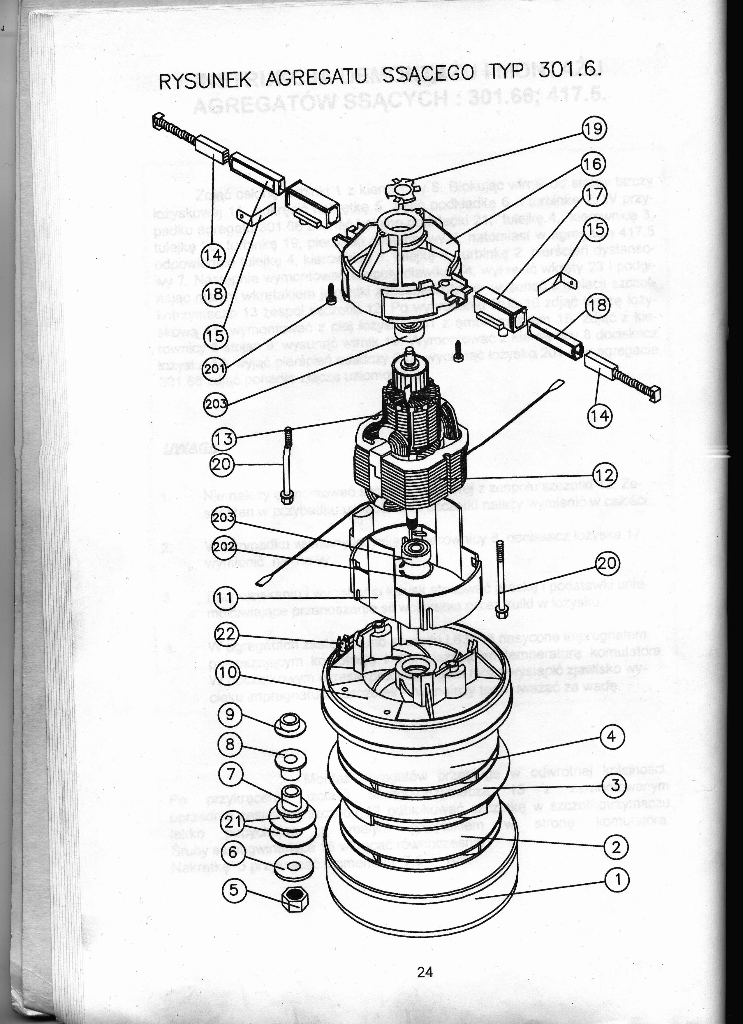

    panowie rozebrałemmeteora i cyrk , niepoukładałem sobie tych wirników z turbinek i tera zniewiem co do czego oprócz szczotek i w jakiej kolejnosci to sie zakłada i jak je rozkładałem to luźno latały ,
    tak ma być ?
    ma ktoś rysunki jak to sie ma składać ?
    pomozecie ?

    jeżeli przed rozebraniem "latały" lużno to napewno któraź z nich jest oberwana. Średnica otworu w turbince musi ściśle pasować na wałek wirnika. Podaj model silnika - cyferki na nalepce papierowej na silniku

    na tabliczce pisze 1026.5 meteor

    Wysyłam rysunek silnika, ale nie jestem pewien czy jest z tego modelu na 100%.

    fajne to dzieki ale jakby było jeszcze w tej tajemnej ksiażce opisane od strony tych wirników a głównie jak ida te podkładki bo z tego rysunku nie zabardzo widać

    załączam schematyczny rysunek ułożenia turbinek i podkładek w silniku odkurzaczu
