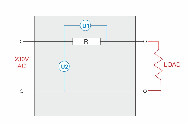

Jak podłączyć ADC do pomiaru napięcia 230V bez przekładnika prądowego?

    Ja nie znam się na mikrokontrolerach, więc nie chcę wchodzić na podwórko specjalistów. Jednak w czasach słusznie minionych stosowano "precyzyjne" prostowniki Graetza, które robiły za specyficzną separację. Przed prostownikami były zwykłe dzielniki napięcia o odpowiednio dobranych przekładniach. Oczywiście oporności i moce rezystorów dzielników też należało dobrać po kątem obciążania obwodu mierzonego oraz impedancji wejściowej przetwornika A/C.
    Należało dopilnować, aby masy strony pomiarowej nie zamknęły się jakoś ze stroną napięcia sieciowego. Z kolei "precyzyjność" mostków polegała na odpowiednim doborze diod, głównie podobieństwa charakterystyk I-U. Wtedy mostki scalone były kosztowne, więc pracowicie dobierano cztery diody.

    Mam nadzieję, że wiesz co robisz... Proponuję jednak zacząć testy od niższych napięć.
    U2 zmierzysz np. za pomocą dzielnika rezystancyjnego - napięcie z dzielnika np. 1:100 podajesz na ADC. U1 - wyeliminować rezystor i zamiast niego wstawić przetwornik halla - np. coś z układów ACS. Od biedy można też na ADC dać bezpośrednio. To są rozwiązania proste, ale niekoniecznie najlepsze i bezpieczne

    Do mierzenia napięcia na rezystorze można zastosować wzmacniacz izolowany w stylu Si8920.
    The Si8920 is a galvanically isolated analog amplifier. The low-voltage differential input
    is ideal for measuring voltage across a current shunt resistor or for any place where a
    sensor must be isolated from the control system.
    Do mierzenia napięcia zasilania zresztą też.
