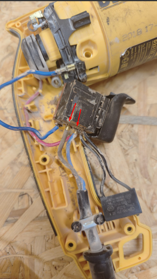

    Witam. Mam problem z wiertarką DeWALT D25133K - wiertarka bez udaru działa natomiast jeżeli przekręcę przełącznik na wiercenie z udarem lub młot wiertarka całkowicie się wyłącza tzn. pracuje ok 2-3 sekundy (udar działa) i nagle tak jakby traciła napięcie. Czy ma ktoś pomysł jaka może być przyczyna? Dziękuję za pomoc. Pozdrawiam

    Ale jakieś pomiary robiłeś czy ją te drgania odcinają od napięcia?

    Rozkręciłem ją na razie od strony przycisku. Jedyne co zmierzyłem to czy jak ją odetnie to na przycisku jest dalej napięcie... i jest. Podpowiesz jak ją dokładnie przemierzyć ?

    A przez wciśnięty przycisk jest przejście? Żarówka na przewodach zapal się (próbnik L N)?

    OK, dzięki, zaraz będę sprawdzał. Zauważyłem jeszcze teraz przy przemierzaniu, że jak przełączę jej przycisk z obrotami tam i z powrotem, to znowu na chwilę zaczyna działać.

    Dzięki Panowie za pomoc, problem został rozwiązany. W sumie pierdoła ale opiszę bo może się komuś przydać. Okazało się że styki przełącznika obrotów - lewe - prawe są zawalone po kilku latach brudem i sam przełącznik nie wskakiwał prawidłowo na swoje miejsce tylko ledwo dotykał styku. Podczas pracy z udarem wiertarka dostawała drgań i przełącznik się minimalnie przesuwał przez co rozłączał obwód i przestawała działać :) Przedmuchałem, wyczyściłem i śmiga jak nowa. Jeszcze raz dzięki :)
