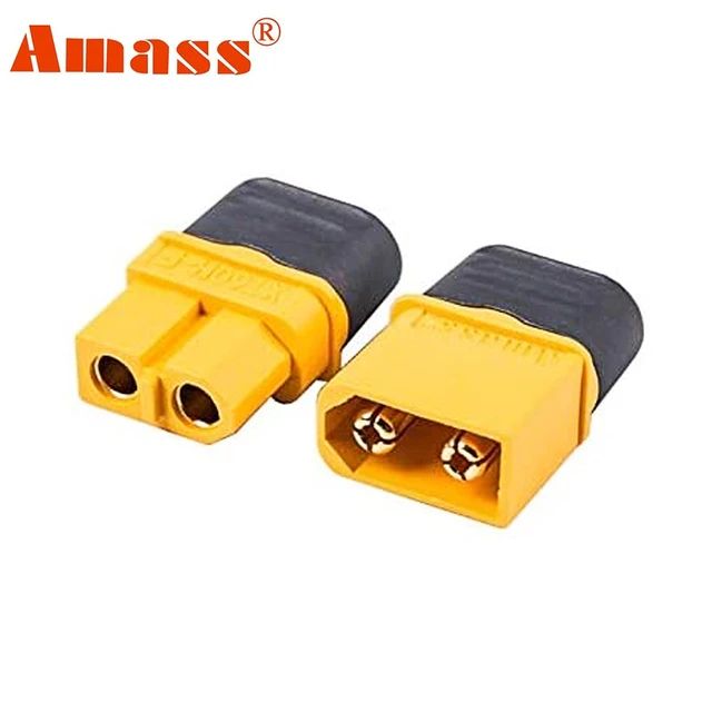

    I do tego komplety wtyk - gniazdo XT-60 oryginał Amass, z osłonkami:
    Żółte złącza XT-60 marki Amass z osłonkami.

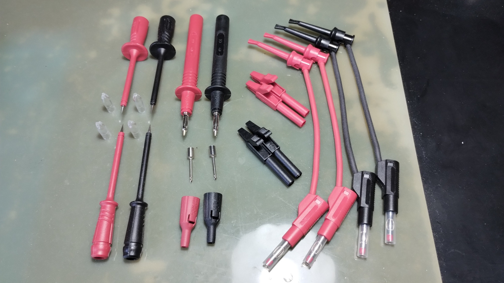

    Używam takich które wymienił @slavo666 i trochę innych, na fotce:
    Zestaw czerwonych i czarnych sond oraz wtyków pomiarowych na szarym tle.
    Amass jest ok. Przewód pomiarowy Li2G.

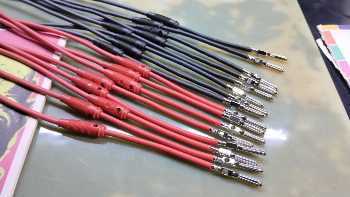

    Drobne ostrzeżenie odnośnie wtyków buela 30 i przewodu LI2G 2,5 mm². Przewód ma fi 4,6 mm, a osłona wtyku fi 4,2 mm z dodatkowym przewężeniem około fi 3 mm na końcu i przewleczenie przewodu jest praktycznie niemożliwe. Udało mi się jednak za pomocą rurki cienkościennej fi 5mm wybebeszonej z anteny i wody z płynem do mycia naczyń. Po lutowaniu zdarłem skórę z palców podczas zakładania osłon na wtyki, ale kable wyszły pancerne. Miejcie to na uwadze gdybyście chcieli takie wykonać.
    Czarne i czerwone wtyki bananowe na kablach ułożone na stole. Czarne i czerwone kable z metalowymi wtykami leżące na stole.

    Można rozwiercić, ale tracisz "trzymanie przewodu za izolację", tzw. strain relief.

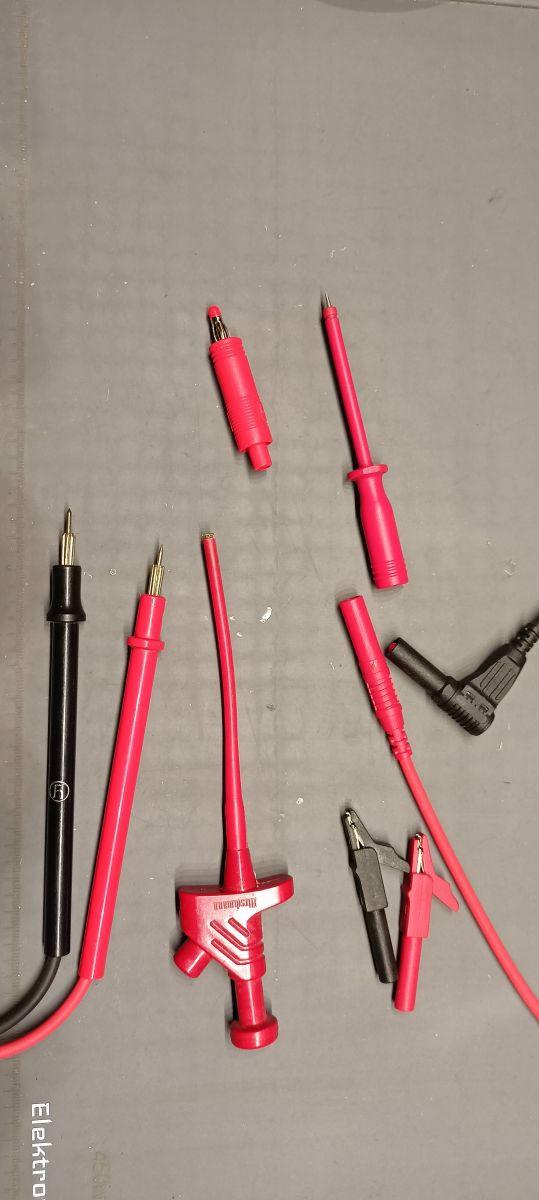

    Ten chwytak to chyba Hirschmann? Jak się sprawdza, do czego się przydaje? Hirschmanny są po 25 PLN do 60V, te do 1000V po 45 PLN, Amass do 1000V po 24 PLN. Zastanawiam się nad zakupem takiej pary (raczej Amassa?).

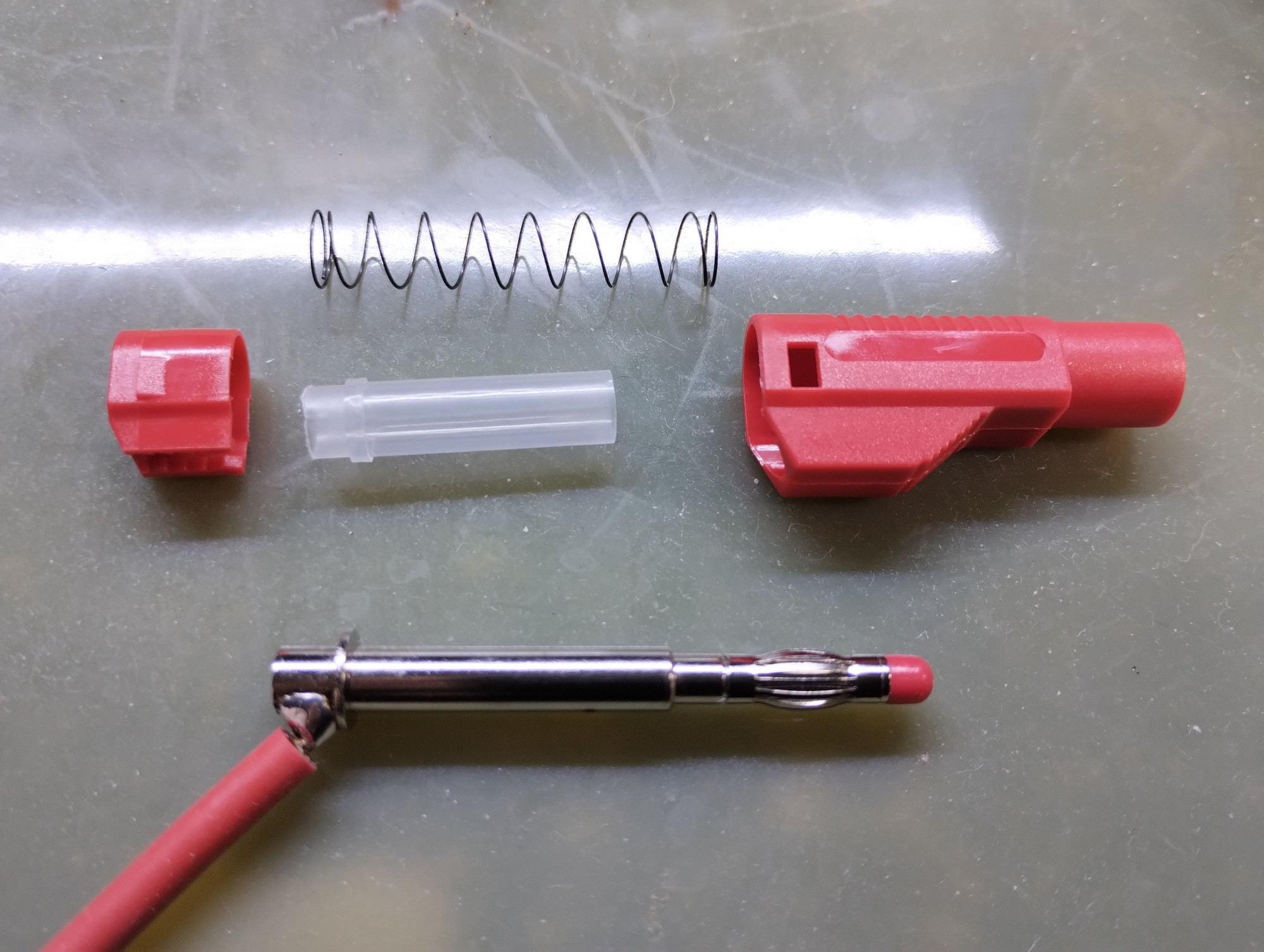

    Zarabiam te wtyczki z chowaną osłoną, dość przyzwoicie wykonane, ale ta osłonka jest średnicy nieco mniejszej niż we wtyku bezpiecznym, więc wchodząc do gniazda bezpiecznego, chowa się, nieco bez sensu. Dostałem też "haczyki/pazurki" na przewód, igły 0,7 mm i sondy widoczne na zdjęciu stana u góry/po prawej, wydają się solidne, jedynie igły 0,7 mm latają na boki, osłona pewnie przygotowana pod 1 mm.
    Mueller też takie robi po 40 PLN sztuka:
    https://youtu.be/tYz4HwOHOIo

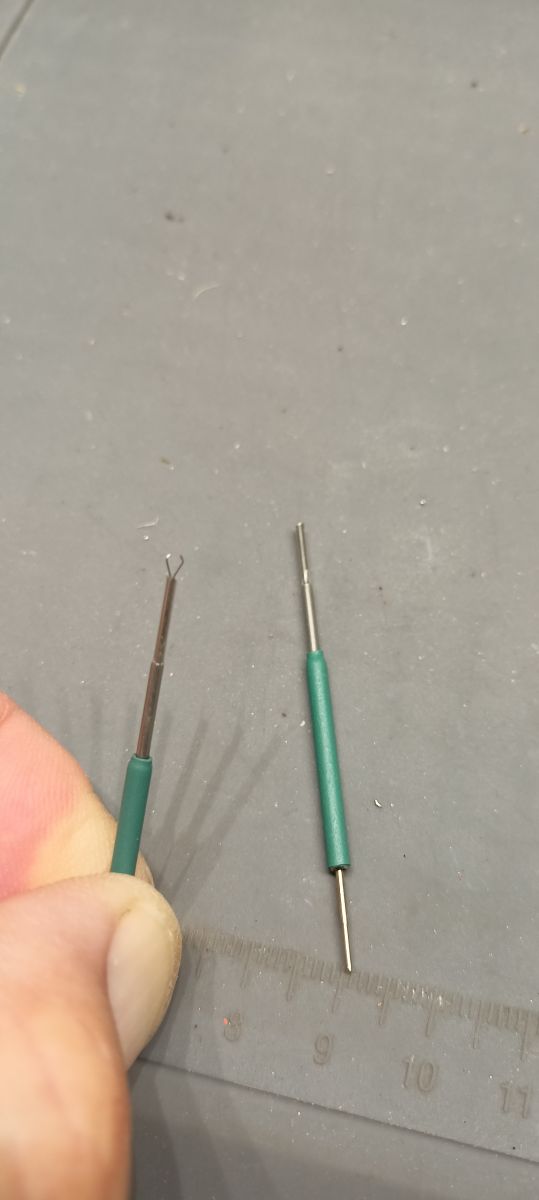

    Niestety te sondy i igły to lipa, na przejściu albo nie łączą, albo świrują, na omomierzu od 0,5-10R. Wtyki, krokodylki i pazurki są ok.
  • #22 21161306

    Potwierdzam, sondy to lipa, przy dotyku z boku mają jakąś tam rezystancję, jedynie na ostrzu jest dobre przejście. Ta wtyczka z chowaną osłoną jest przejściówką do banana 4 mm, tam się nic nie zarabia (przynajmniej taką mam wersję). Ciekawe są sondy Hirschmann, te po lewej, są srebrzone, pasują jako banan 4 mm i mają bardzo dobrą igłę. Co do chwytaków do SMD, te są niezłe.
    Dwie zielone sondy pomiarowe z igłami, jedna z chwytakiem SMD. Zestaw kolorowych sond do mikroklipów na opakowaniu.

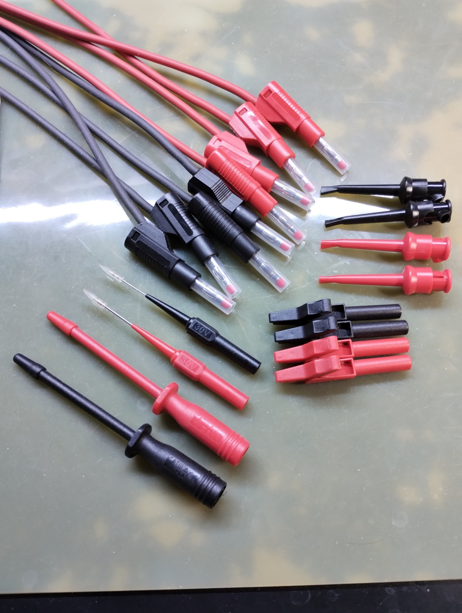

    Nie zrozumieliśmy się, napisałem nieco chaotycznie. Mam to co na zdjęciu poniżej:
    Zestaw różnych przewodów i końcówek pomiarowych na tle zielonej powierzchni.
    Wtyki wyglądają tak:
    Rozłożony czerwony wtyk z elementami: sprężyna, plastikowa osłona i metalowy pin.
    Wtyki te mają chowaną osłonę, ale osłona ta ma fi 5/6mm, a wtyki bezpieczne jak np. w tradycyjnych sondach do multimetru mają fi 7/8mm. Wtykając je w gniazdo multimetru osłona nie wchodzi jak tradycyjna w gniazdo tylko się chowa jakby wchodziła w gniazdo nieosłonięte, opiera się na tym wypuście gniazda bezpiecznego. Tradycyjnego wtyku bezpiecznego tez nie da się wetknąć w gniazdo przelotowe z tyłu takiego wtyku.
    Co do sond z Twojego zdjęcia, one mają wejście na przewód, ja potrzebowałbym wejście na banan 4mm. Znalazłem Hirschmann pruef 2600, ale to też stal nierdzewna, chociaż podają opór max 50mΩ, czy będą lepsze? nie wiem.

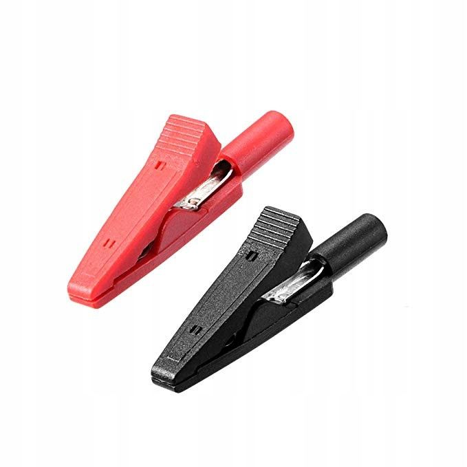

    Krokodylki są chyba z mosiądzu niklowanego, a pazurki z mosiądzu (muszę je zarobić na banan z przewodem 20cm), dużo lepsze, niż te najtańsze chińskie. Te elementy są ok.
    Pytałem Cię odnośnie tych dużych chwytaków, te z Amass są ze stali nierdzewnej i pewnie będzie taka sama lipa jak z ich sondami, nie wiem jak jest z Hirschmannem:

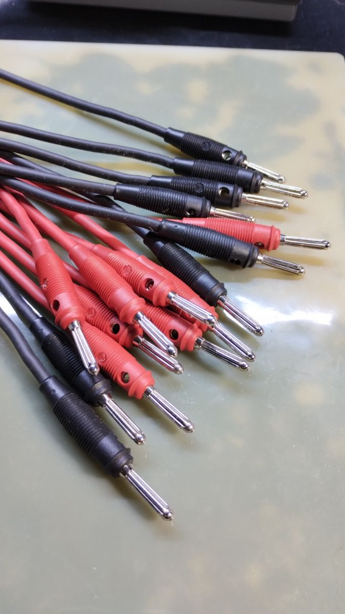

    Stanęło na Hirschmannach i ELECTRO-PJP. Co ciekawe PRUEF 2 zachowują się podobnie do Amassów, a są to PRUEF 2600 C2 w wersji niskonapięciowej, te działają poprawnie. Końcówki odtłuszczone.
    Zestaw czerwonych i czarnych końcówek oraz przewodów pomiarowych na stole.

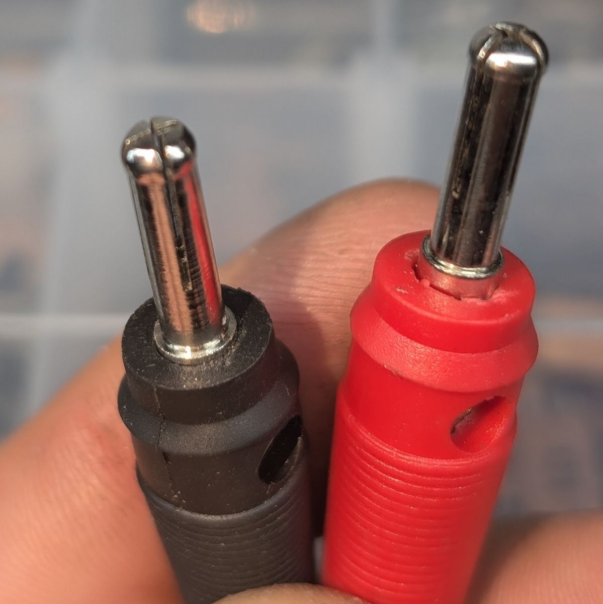

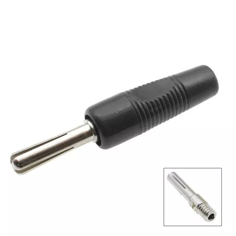

    Jak bananki, to tylko takiego typu:
    Zbliżenie na dwie wtyczki bananowe, czarną i czerwoną, trzymane w dłoni.
    Wytrzymują największe prądy, są najsolidniejsze, pewnie siedzą, a jak się z czasem poluzują, to łatwo je ponownie rozszerzyć, lekko rozchylając nożem nacięcia. Ja osobiście mogę polecić firmę Amass, jeśli chodzi o gniazda, wtyki i końcówki wszelkiego typu, porządna jakość wykonania.
    No właśnie. Czyli powrót do dalekiej przeszłości kiedy takiej konstrukcji bananki były jedynymi dostępnymi.
    I pamiętam to ciągłe rozginanie nożem by wyregulować wtyki do gniazd. Tak że mnie akurat te Amassy nie kręcą.
    A właśnie takie konstrukcje jak np. typu buela Hirschmanna były skokiem technologicznym, powodującym że bananki stały się bezobsługowe przy znaczniej rozszerzonej tolerancji obsługiwanych gniazd i niezawodności połączenia. Czyli w banankach system buela wydaje mi się jedynym optymalnym, powszechnie dostępnym rozwiązaniem.
    Choć też miałem epizod kiedy buele nie mogły być zastosowane. Robiłem porządne kable do pewnego miernika i zaskoczenie - wtyki wchodzą pięknie ale nie wychodzą. Okazało się że tulejki gniazd w tym mierniku mają przypadkowo taką długość i takie ostre krawędzie od tylnej strony że "kapturki" bueli się haczą i nie pozwalają na wyjęcie wtyku.
    Musiałem w tym akurat przypadku użyć wtyków innej konstrukcji choć elektrycznie były gorsze.
