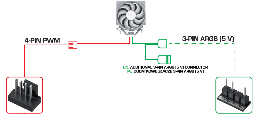

    Podłącze Chłodzenie Spartan 5 ARGB do płyty głównej Gigabyte B560M D3H?

    Bardzo łatwo.
    Przewód czterożyłowy z czteropinową wtyczką do CPU FAN.
    Przewód z trzema żyłami z drobniejszą wtyczką (też czteropinową, ale bez jednego pinu) do D_LED1 na samym dole płyty, jeśli chcesz sterować podświetleniem z poziomu płyty.

    Z chłodzenie wychodzą dwa przewody tylko.
    Schemat podłączenia chłodzenia komputera z oznaczonymi przewodami.
    Ten oznaczony na czerwono na rysunku wchodzi do CPU_FAN
    Ten oznaczony na zielono z podwójną wtyczką wchodzi do D_LED1 (ta wtyczka z otworami, ta dodatkowa z igłami pozostaje zaślepiona i niepodłączona, a jeśli nasadka zakrywająca piny na niej jest luźna to zabezpiecz ją taśmą, żeby przy wstrząsie nie spadła).
    Takie podłączenie będzie wymagać sterowania kolorkami przez oprogramowanie płyty głównej. Jeśli masz jakąś obudowę z kontrolerem i sterujesz podświetleniem za pomocą dedykowanego przycisku lub przycisku RESET to można skorzystać z kontrolera, który to robi, ale o Twojej obudowie niewiele wiadomo, więc musisz radzić sobie sam.

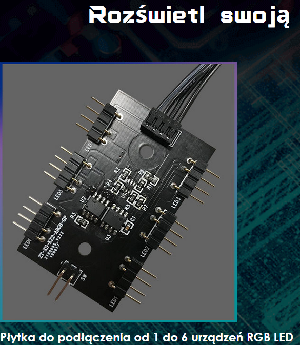

    Obudowa msi forge 100M

    To zmienia miejsce podłączenia "zielonego" przewodu. Nie podłączasz go pod D_LED1, tylko pod rozdzielacz, który znajduje się zapewne pod prawym bokiem obudowy (patrząc na nią od przodu).
    Podłączenie chłodzenia Spartan 5 ARGB do płyty Gigabyte B560M D3H - możliwe?
    Obudowa ma fabrycznie dwa podświetlane wentylatory i ich podświetlenie pewnie jest podłączone pod LED1 i LED2 na tej płycie. Spartana podłącz pod kolejne wolne (czyli pewnie LED3). Sam wentylator bez zmian - do CPU_FAN.

    działa
Podłączenie chłodzenia Spartan 5 ARGB do płyty głównej Gigabyte B560M D3H jest możliwe. Użytkownik powinien podłączyć przewód czterożyłowy do złącza CPU_FAN oraz przewód z trzema żyłami do złącza D_LED1 na płycie, aby sterować podświetleniem. W przypadku obudowy MSI Forge 100M, przewód z podświetleniem należy podłączyć do rozdzielacza w obudowie, a Spartan 5 ARGB do wolnego złącza LED3. Użytkownik potwierdził, że podłączenie działa.
