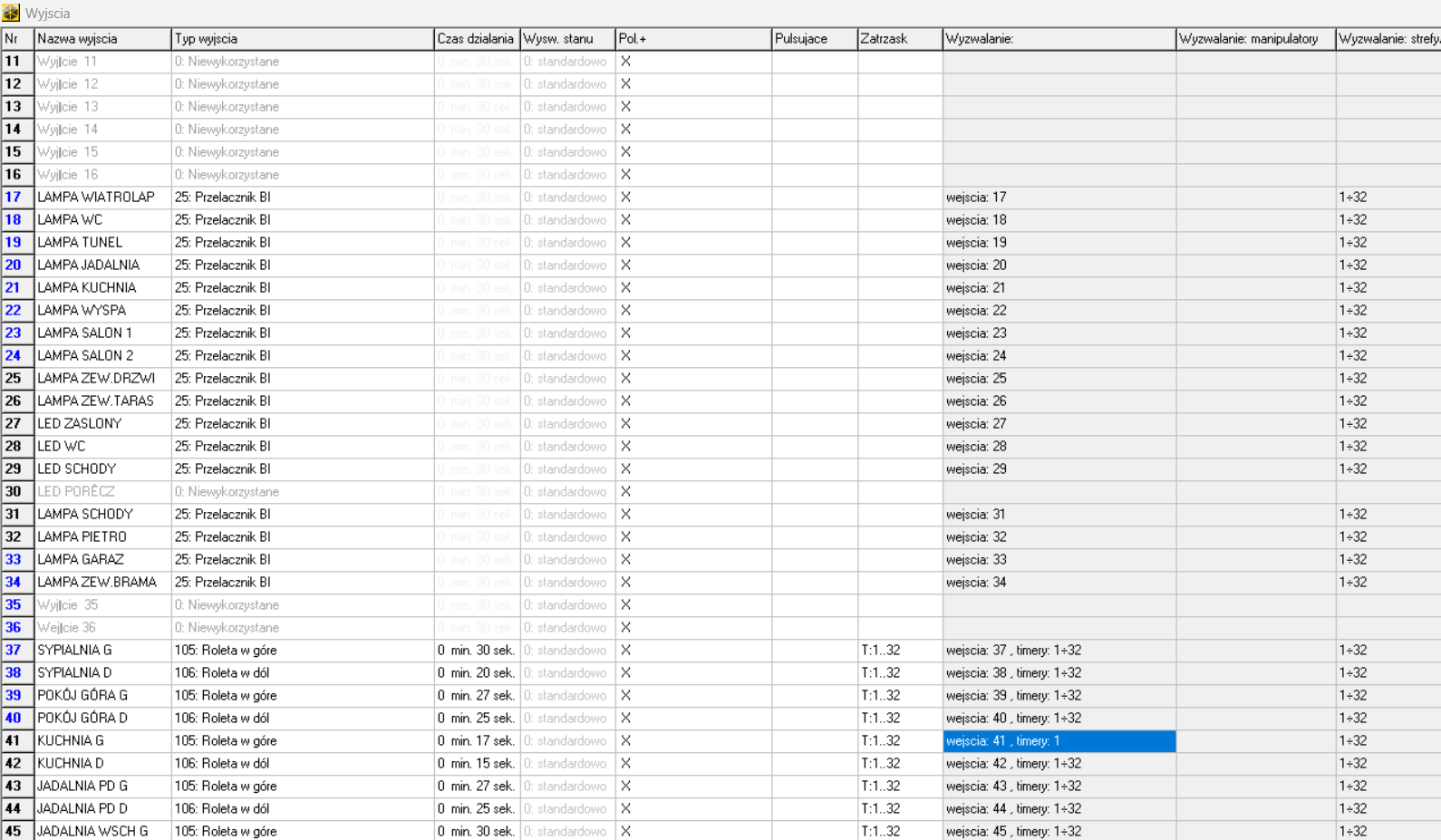

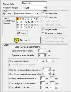

    Cześć,
    czy moglibyście mnie pokierować jak ustawić czasowe otwieranie rolet w systemie Satel Integra / Dload.
    Próbowałem dodać nową strefę z roletami - rolety góra i rolety dół i ustawić timer ale nic się nie rusza. Prawdopodobnie mam coś źle parametry ustawione.
    Poniżej screeny z moich ustawień.
    Zrzut ekranu ustawień systemu Satel Integra dla rolet.
    Zrzut ekranu ustawień systemu Satel Integra w programie DLOADX.
    Dzięki za pomoc!
    Bartosz

    Zrzuty są z wejść. One powinne sterować wyjściami

    Widok ekranu programu DLOADX, zakładka wyjścia z listą skonfigurowanych elementów i parametrów.
    Chyba dalej nie rozumiem.
    Jestem w zakładce wyjscia w DLOADX i tam próbuje ustawić nie w wejsciach.

    Masz fizycznie wyjście 41?
    Wysterowuje się tak jak zakładasz?
    Podgląd za pomocą programu jest bardzo wygodny.

    Masz załączenie 0 14:50 a wyłączenie o 14:46 może to stanowi problem?

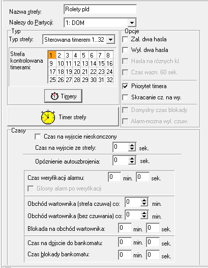

    Ja jednak proponuję koledze przyjrzeć się dokładnie temu, czym są timery przy wyjściach roletowych. Bo na pewno nie służą do sterowania rolet. Opis tej funkcjonalności dostępny jest w instrukcji programowania i w pomocy programu DloadX.
    Jak zrobić, żeby rolety działały w konkretnych godzinach?
    1. Przypisać je (wyjścia) do strefy (domyślnie należą do każdej strefy) i dla tej strefy ustawić timer (w jej ustawieniach). Włączenie strefy spowoduje ruch rolety.
    LUB
    2. Utworzyć wyjście typu np. Timer (przypisać konkretny timer i ustawić godziny). Ten timer wirtualnie powinien naruszać wejście o typie np. bez akcji alarmowej.
    Jak to zadziała?
    Aktywacja timera uruchomi wyjście wirtualne.
    Wyjście wirtualne naruszy wejście wirtualne.
    Wirtualne wejście wyzwoli wyjście roletowe (góra / dół - wg uznania).
    To połowa zadania (wariantu 2). Teraz koniec aktywacji timera powinien wykonać wyzwolenie rolety w przeciwnym kierunku. Ciut trudniejsze od powyższego, ale masz już coś na start. No i dokumentacja.. nie żałować na nią czasu.

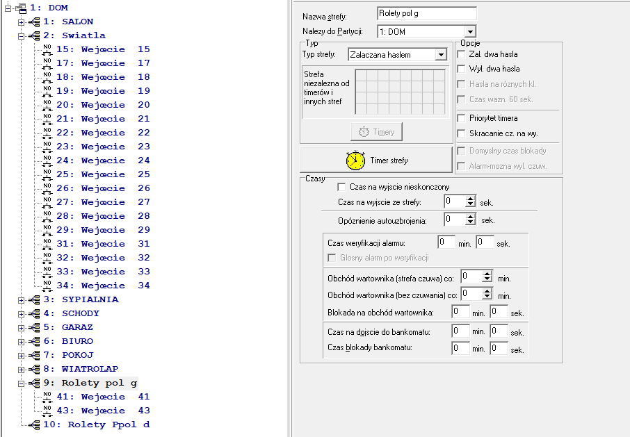

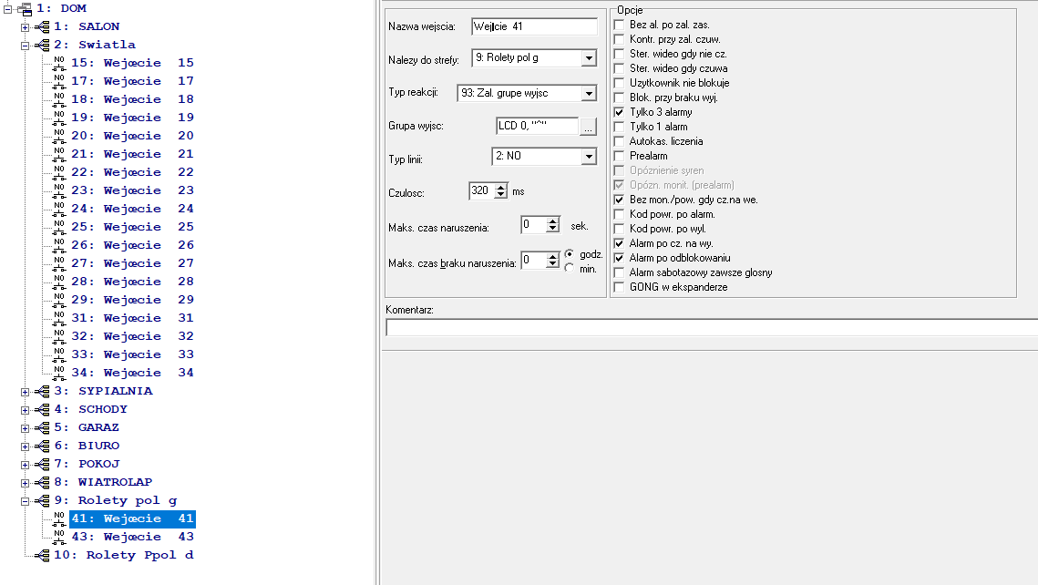

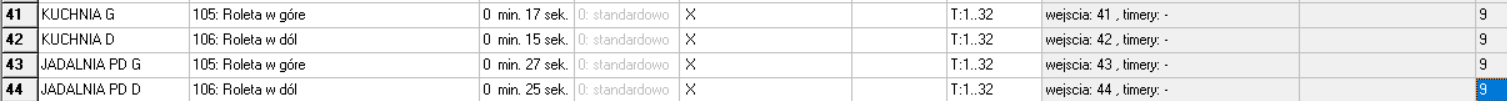

    Rolety sie podnoszą i opuszczają juz tak jak chce na strefie nr 9.
    Czy takie ustawienie jest poprawne?
    Rolety sie opuszczają jak jest włączana strefa i podnoszą jak jest wyłączana. Jednak zastanawiam sie czy silnik nie dostajes 2 sygnałów podnieś i opusc jednocześnie?
    Zrzut ekranu przedstawiający harmonogram sterowania roletami, z zaznaczonymi strefami i czasem działania. Zrzut ekranu ustawień systemu sterowania roletami z zaznaczoną strefą nr 9.

    Wyjścia typu "105" i "106" mają to do siebie, że nie włączą się jednocześnie (system Integra o to zadba). Jeżeli dojdzie do tego jeszcze umiejętne podłączenie silnika do przekaźników, to jest już komplet.
