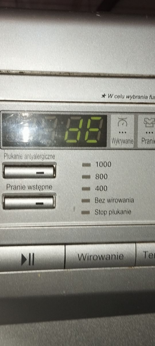

    Problem z pralką LG MODEL: F10B8QD5.
    Pralka nie chce prać, wyrzuca błąd dE.
    Wyczytałem, że w większości przypadków problemem jest z zamkiem drzwi.
    Wymieniłem zamek na nowy nic to nie dało taki sam efekt.
    Efekt jest taki, że jak chce włączyć pranie.
    Po kilku sekundach słychać taki sygnał kilka razy i pojawia się w/w błąd.

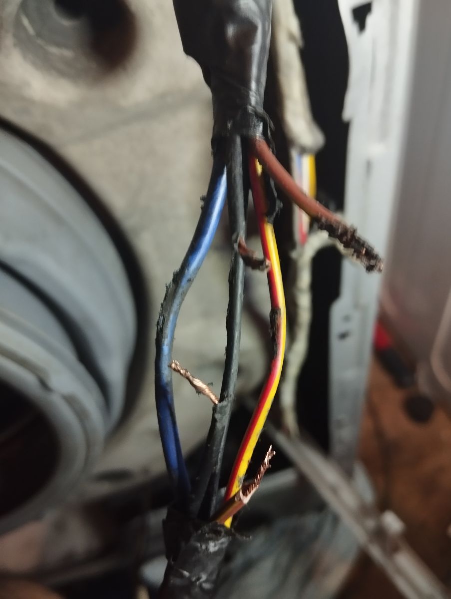

    Wyświetlacz pralki z błędem IE. Przetarte przewody elektryczne w pralce.
    Okazało się, że przeciwwaga poślizgnęła się na jednej śrubie i uderzała w przewód, przerwało dwa przewody. Muszę je zaizolować i sprawdzić. Okazało się, że prawa przeciwwaga urwała się z jednej śruby i zaczęła uderzać o bok pralki. Uderzenia były tak silne, że przedarły dwa przewody, które zlutowałem.
    Po tym zabiegu, gdy ustawiłem pranie na szybkie 30, pralka zaczęła działać, ale po jakichś 2 minutach wyskoczył błąd IE. Jednak pralka nie przestała działać, odciągała wodę, ale bęben się nie kręcił.

    Dzień dobry, czy ktoś jest w stanie coś podpowiedzieć. Sprawdziłem pompkę - działa poprawnie. Sprawdziłem hydrostat - też działa, zgadzają się wartości na kondensatorach oraz cewka w nim też na ciągłość. Sprawdziłem elektrozawór, czyli oporności na cewkach też są właściwe. Silnik też sprawny, wszystkie wartości poprawne. Te kable, które zostały przerwane, to jeden szedł do zamka, a drugi do pompki. Ponadto idą do panelu sterowania, wskażę na zdjęciu do którego gniazda idą. Przeczyściłem filtr od elektrozaworu oraz węże wszystkie.
    Problem polega na tym, że pralka cały czas pobiera wodę i jednocześnie ją wypompowuje. Aż do pojawienia się błędu IE, a potem dalej chyba pompka chodzi nawet jak się kliknie wyłącznik pralki. Dopiero przestaje pracować, gdy się wyjmie kabel z gniazdka. Wtedy po kilku sekundach otwiera blokadę.

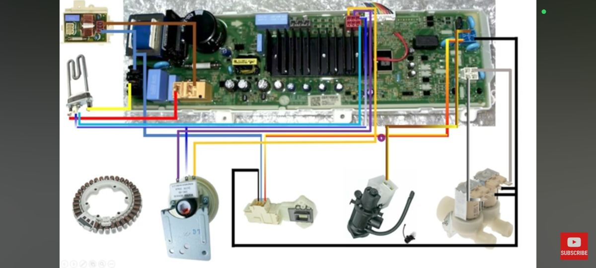

    Te przewody które się zwarły to niestety czarny fazowy, który też zasila zamek i przewód który idzie bezpośrednio do pompki. Brązowo-żółty
    Zamieszczam schemat który znalazłem , ideowy.
    Wszystkie te przewody spotykają się w tym niebieskim gnieździe.
    Schemat połączeń elektrycznych przedstawiający płytę główną z różnymi komponentami i kolorowymi przewodami.

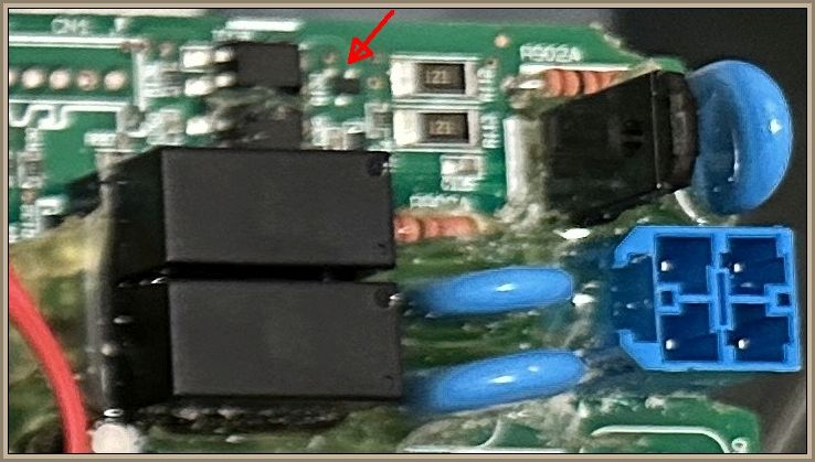

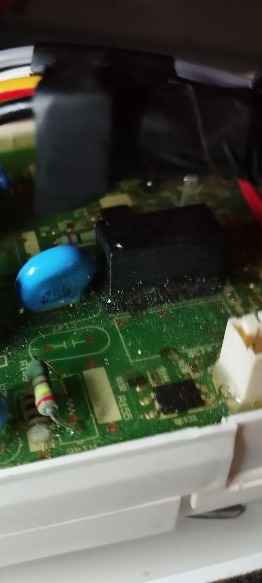

    Daj swoje foto tej okolicy i sprawdź ten tranzystor z foto.
    Zbliżenie na płytkę drukowaną z zaznaczonym tranzystorem.

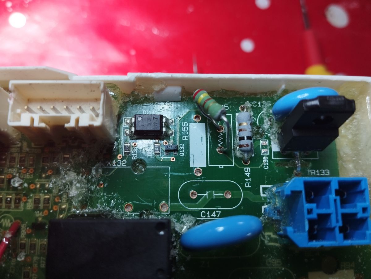

    Zbliżenie na płytkę elektroniczną z widocznymi elementami takimi jak tranzystor, triak i oporniki.
    >>21164840
    Sprawdziłem, tranzystor PNP jest dobry .

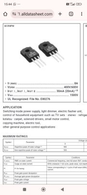

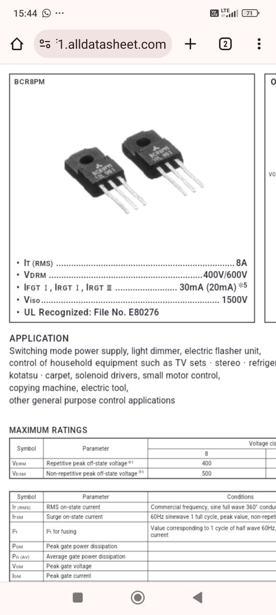

    Muszę jeszcze dokładnie sprawdzić Triaka BCR 8PM.
    Triak zachowuje się poprawnie - tylko nie wiem czy 0,206 V spadku napięcia to nie za mało na triak .
    Między 1-3 jest 0,206V
    Między 3-1 jest 0206 V
    Dziwne chyba że prz 1-2 jest 0,003 V
    To samo między 2-1 jest 0,003V
    Sprawdzam niestety jeszcze w układzie. Ale może ktoś by mógł sprawdzić jakie ma wyniki u siebie.
    Wygląda że te 206 mV spadku to normalna sprawa . Ale czy powinno być przejście przez 1-2 i 2-1 .?
    Zdjęcie specyfikacji triaka BCR8PM z parametrami technicznymi.

    Twoje pomiary stwarzają tyle wątpliwości i zapytań, że co co tu można pisać... Triaka BCR 8PM jak i każdy dobry triak ma mieć tylko jeden pomiar i to niezależnie czy robisz to na zakresie diody czy na Ω Twój ma mieć 197 mV oraz 173 Ω (około) itd.... Gniazdo niebieskie i jest tam kilka elementów + element opto.

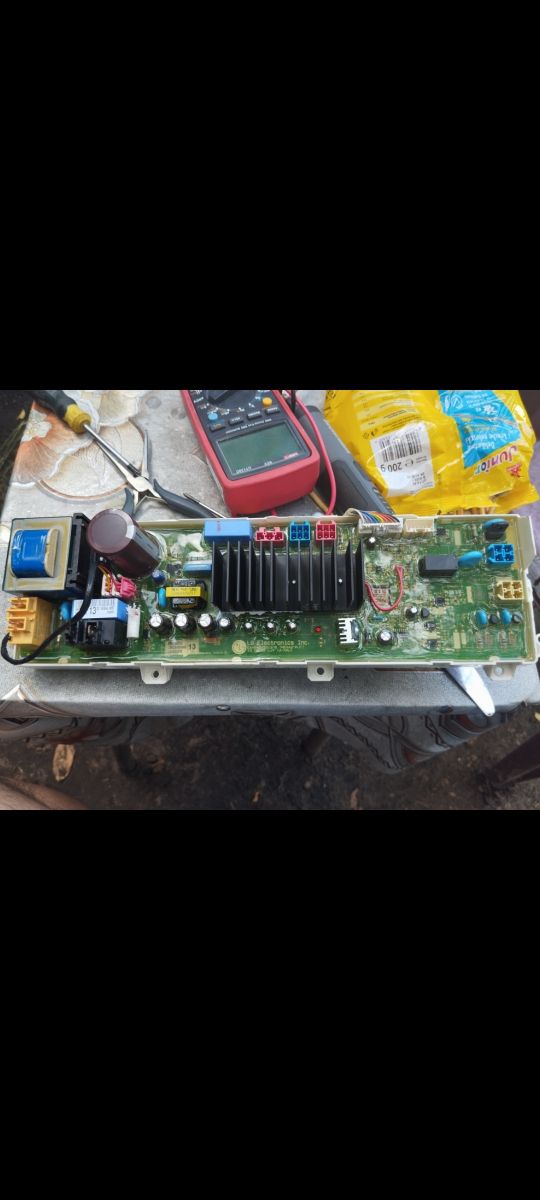

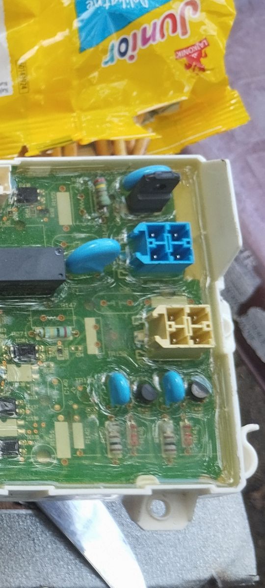

    Dzisiaj znalazłem trochę czasu i dostałem się do PCB od dołu. Wylutowałem triaka, okazuje się że poza układem też okazało się że wskazania są nie prawidłowe i triak jest uszkodzony. Zamówiłem nowy, pytanie co jeszcze mogło się uszkodzić idąc tym tropem ? Bo nie znajduje innego uszkodzonego elementu.
    Czy jest szansa że po wymianie triaka pralka zacznie funkcjonować poprawnie, czy to może być faktyczną przyczyną z wcześniejszego jej zachowaniem.
