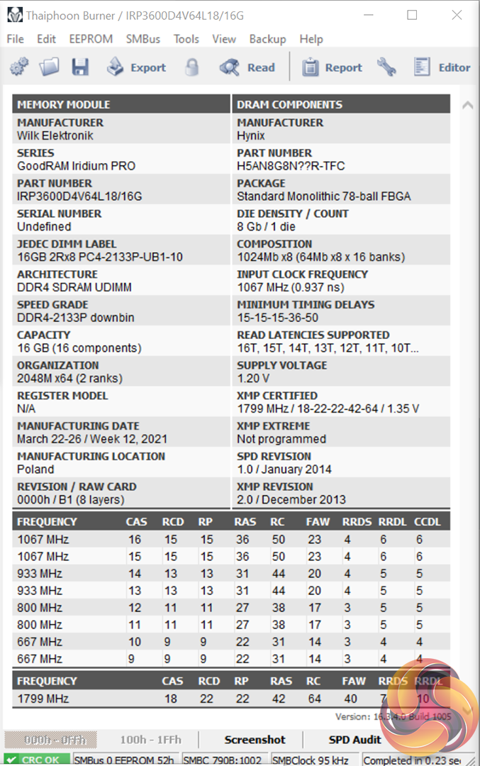

    Masz moduł 2x 8GB -K3600D4V64L18S/16GDC

    Dobrze osadziłeś sloty , starymi i nowymi (zakup) pamięciami DDR4 ?
    - ustaw je na 2133MHz
    Uzyj DRAM Master.
    Kol cpu Link
    System Memory Specification Up to 3200MT/s
    Max Memory Speed
    2x1R DR4-3200
    2x2R DDR4-3200
    4x1R DDR4-2933
    4x2R DDR4-2667
    p.s
    kol. problem z 4x 8GB na tej płycie , z forum MSI Link
    * poczytaj uważnie
    Ryzen jest bardzo wybredny z pamięcią RAM, więc najlepiej jest stsować RAM , które są testowane i wymienione na liscie kompatybilnych QVL.
    Upewnij się również, że masz najnowszy zaktualizowany Bios i chipset,
    *nieznacznie podnieść napięcie SOC do 1.1 V.
