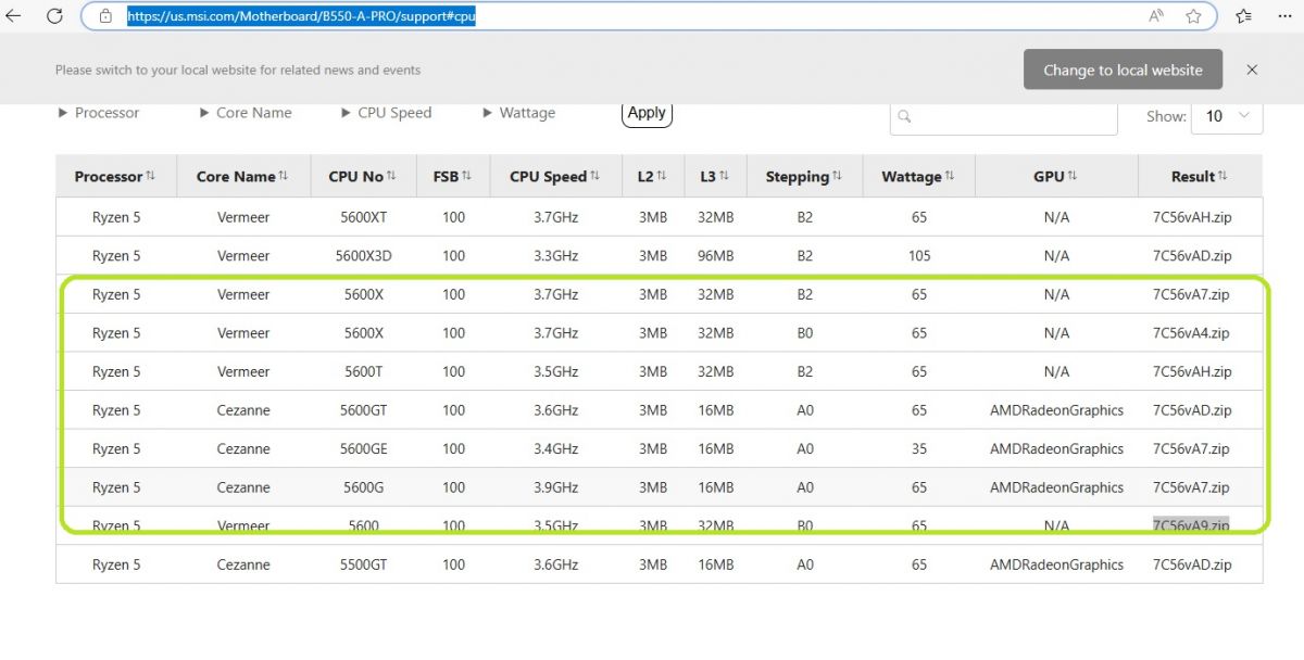

    Jaka ver. Bios wgrana ?
    Jaki dokładnie cpu , pełny opis .
    Popatrz na Link
    - ver. Ryzen 5 5600 z literką na końcu / i bez jest kilka i mają różne Bios
    Tabela kompatybilności procesorów Ryzen 5 z różnymi wersjami BIOS.

    >>21405092 Wgrana była wersja do tego modelu procesora Ryzen 5 5600.
