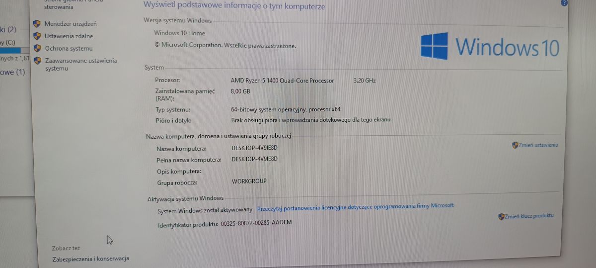

    W komputerze stacjonarnym biurowym jest zamontowana płyta główna Lenovo AM4MH. W niej jest zainstalowana jedna kość RAM 8GB 2400mhz.
    Czy zamiast tej kości mogę ją zastąpić kością 16GB 3600mhz? Czy raczej dokupić kolejne 8GB o takich parametrach jak mam?
    (Chyba że dołożyć i kupić 2 x 16GB 3600mhz?)

    Ten komputer stacjon. ma jakąś nazwe ?
    Z filmiku Link wynika ,że to cpu z serii Bristol Ridge AMD A10-9700 (* AMD A12-9800)
    - cpu Link
    czyli wspiera min. DDR4 2133MHz
    * (System automatically clocks down for the processors with lower memory controller)
    p.s
    Taka płyta bywała w Lenovo Ideacentre 510-15ABR — (AM4MH)
    - 2x slot DDR4 (2133, 2400, 2600)
    W manualu Link powinno pisac ile obsłuży.
    -pisza o 32GB 2400MHz
    Guide Overclock DDR4 for AMD cpu Link

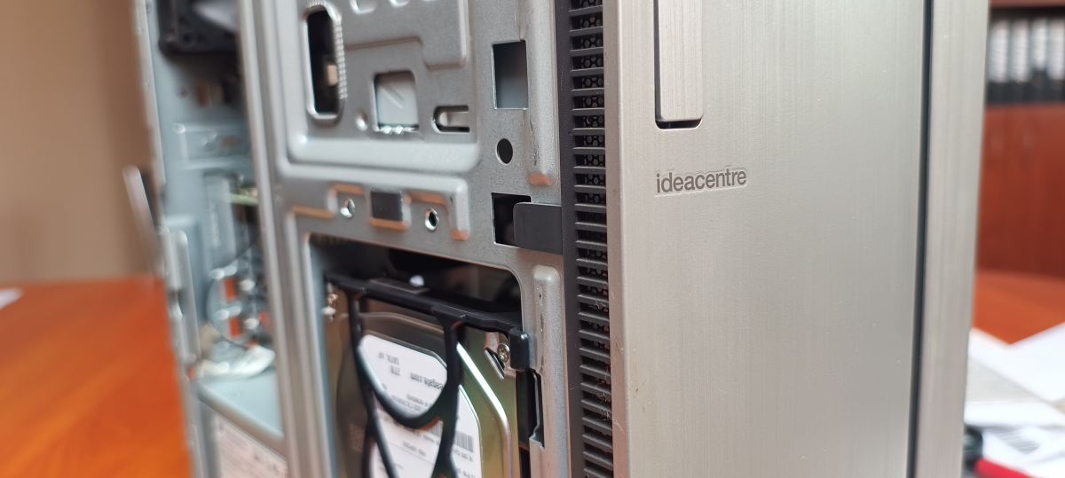

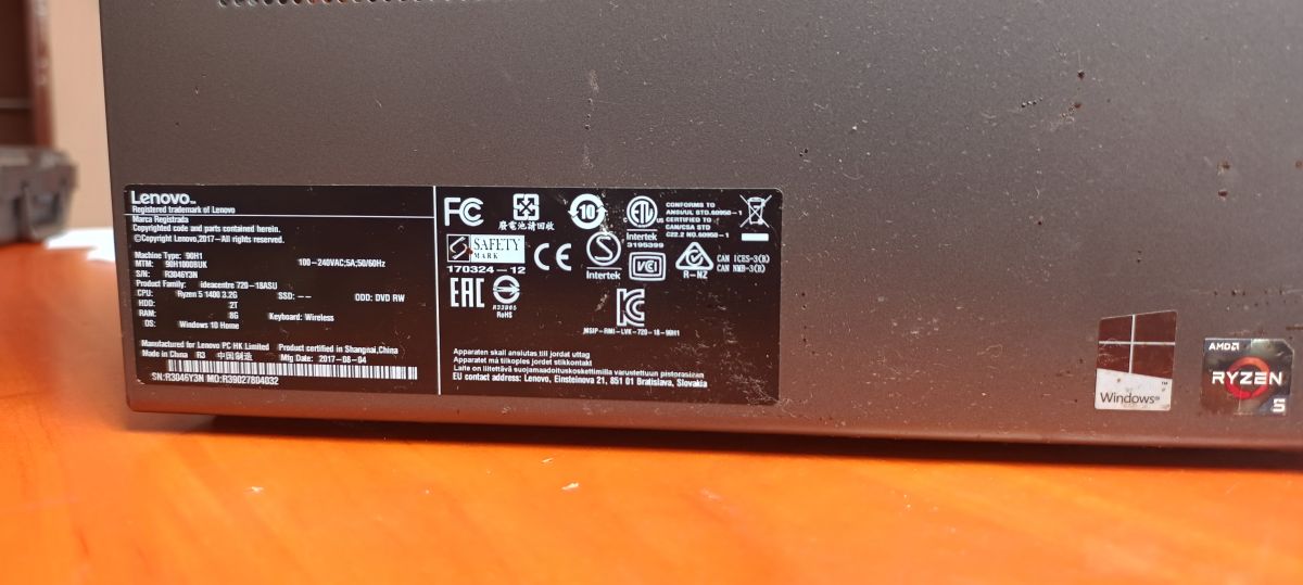

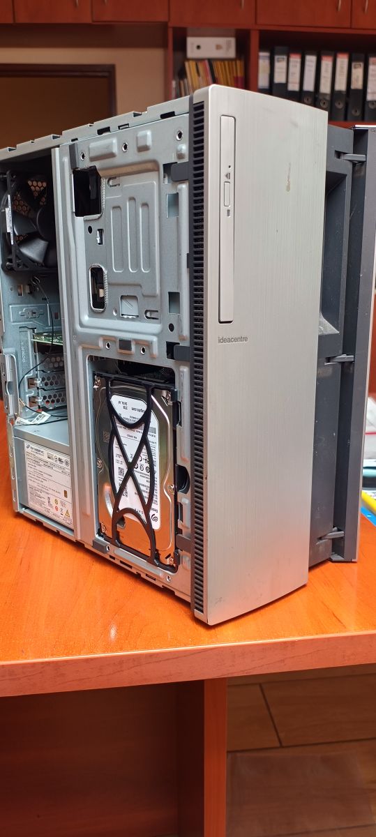

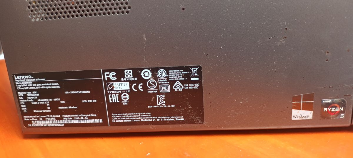

    W poście zamieściłem zdjęcia parametrów z tego komputera.
    Jeszcze zastanawiam się na zmianą dysku SSD bo jest zamontowany HDD
    Zdjęcie z etykiety obudowy niewyraźne, ale pisze na niej Lenovo Ideacentre 720-18asu
    Zrzut ekranu z informacjami o systemie Windows 10 na komputerze. Tabliczka znamionowa komputera Lenovo Ideacentre 720-18ASU z widocznymi oznaczeniami i symbolami. Zdjęcie etykiety obudowy komputera Lenovo Ideacentre 720-18asu, pokazujące specyfikacje techniczne. Zbliżenie na wnętrze obudowy komputera Lenovo Ideacentre 720-18asu z zamontowanym dyskiem twardym HDD. Zbliżenie na wnętrze obudowy komputera Lenovo Ideacentre 720-18asu z zamontowanym dyskiem HDD.

    Co do dysku ( Some: M.2 SSD / PCIe NVMe, PCIe 3.0 x 2 (AMD model) ) poczytaj od lenovo Link
    * oraz Link
