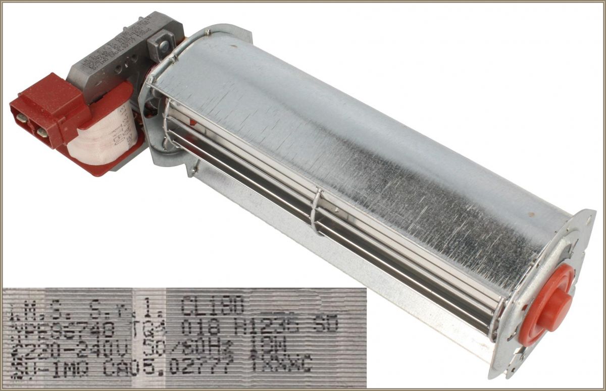

    Witam wszystkich. Problem dotyczy piekarnika elektrycznego Mastercook OP5M X. Buczenie podczas pracy, po rozebraniu okazało się,że przyczyną jest uszkodzenie wentylatora chłodzącego jak poruszę go dłonią obraca się swobodnie, jednak mimo wszystko nie chodzi, nowy element koszt ponad 400zl więc średnio się uśmiecha w taki leciwy sprzęt inwestować. Ktoś ma może podpowie jakieś rozwiązanie tematu inne niż wymiana?

    Zdjęcie w chwili obecnej jedynie z neta mogę wkleić link Link , zasilanie dochodzi gdyż buczy i jak poruszam delikatnie na boki wentylator to ma chęć pracować, jakby miał za duży luz, czy coś w ten deseń, aż tak bardzo się nie znam, nie jestem specjalistą. Na razie szukam rozwiązania własnymi siłami.

    Wymiana wentylatora na sugerowany przez użytkownika forum.
