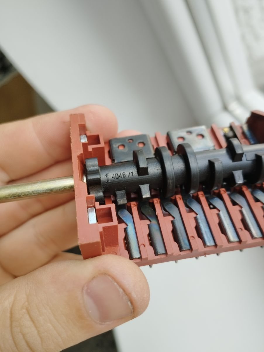

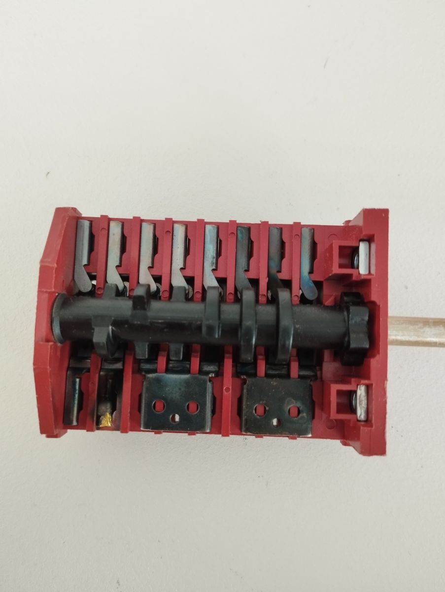

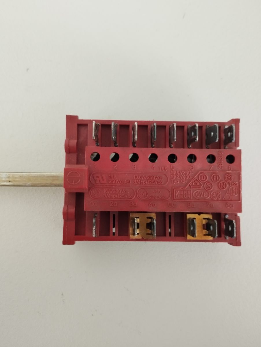

    Rozebrałem panel i wyciągnąłem przełącznik funkcji bo pewnie tam będzie problem tylko że nie umiem znaleźć takiego nigdzie na internecie do kupienia 🤔 Piekarnik Mastercook O5M X - dioda świeci, brak grzania i wentylacji, co wymienić? Piekarnik Mastercook O5M X - dioda świeci, brak grzania i wentylacji, co wymienić?

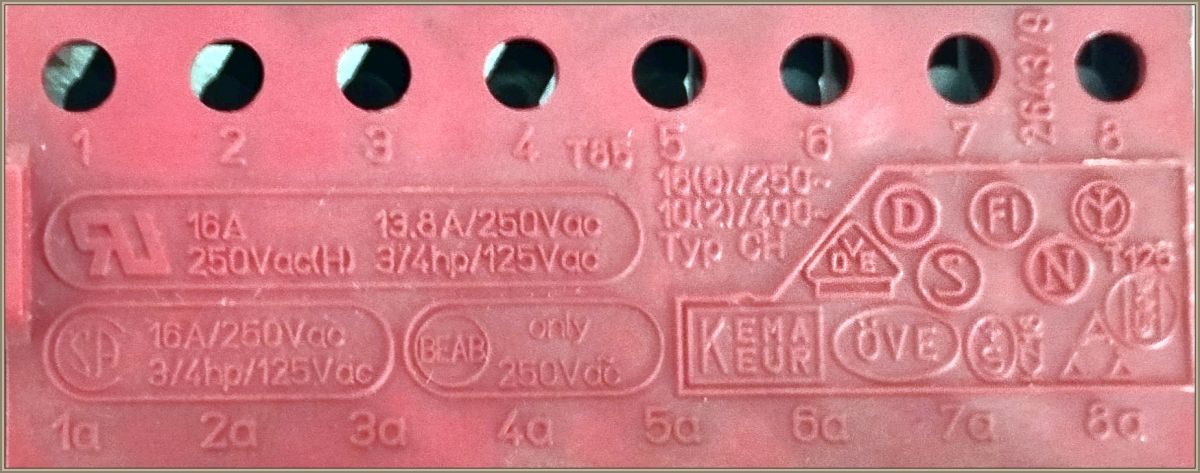

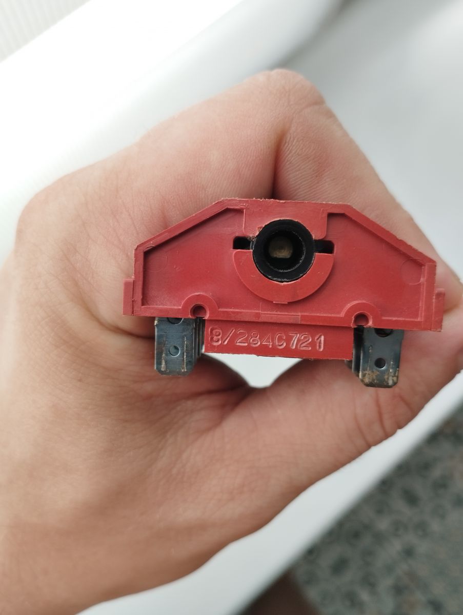

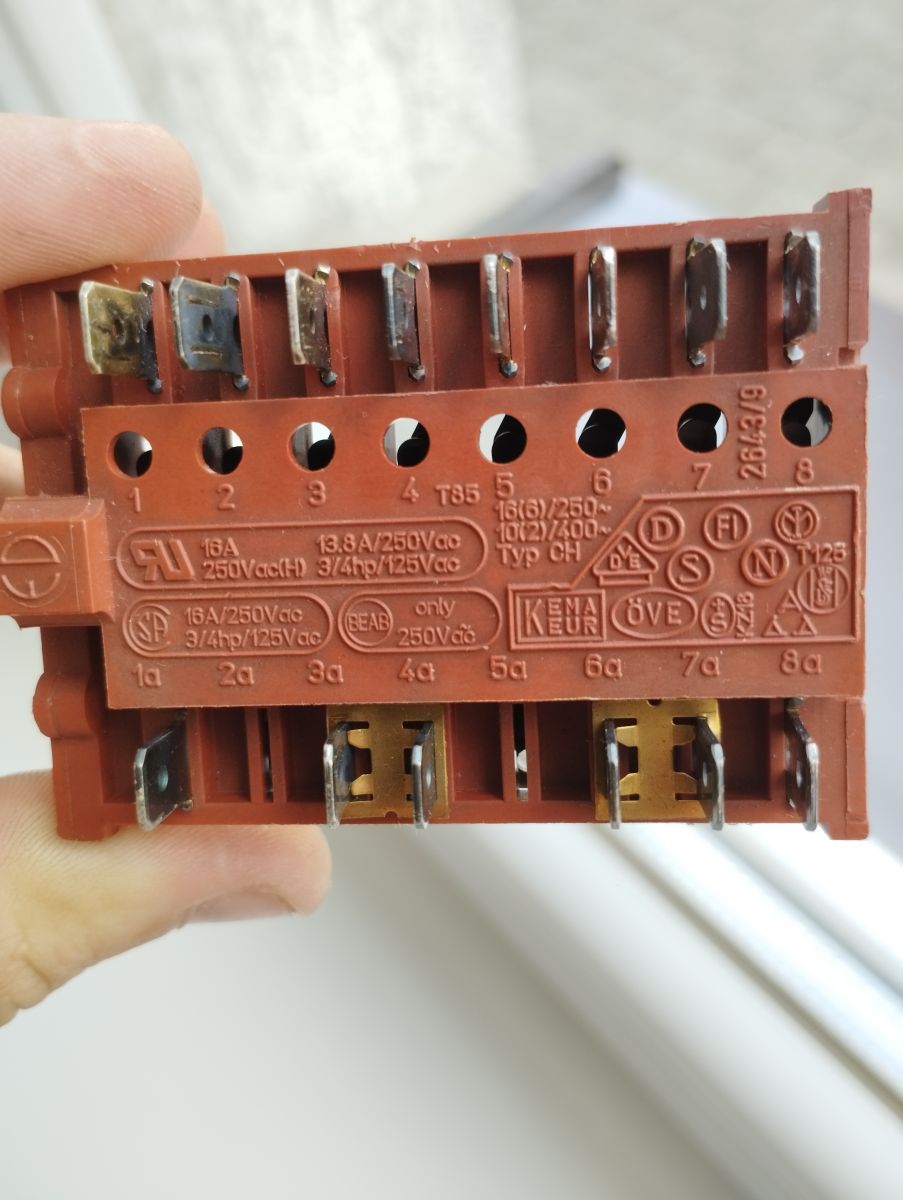

    Porobiłem zdjęcia wszystkich literek/cyfr które są na przełączniku. Bardzo bym był wdzięczny jak byście mi pomogli dobrać zamiennik lub znaleźć jakieś aukcję 😉 Czerwona część przełącznika z oznaczeniami 9/284 C721 trzymana w dłoni. Zdjęcie zbliżeniowe przełącznika z widocznymi oznaczeniami na obudowie. Czerwony przełącznik elektryczny z wygrawerowanymi oznaczeniami technicznymi.

    Nie ma zamiennika albo 200zl albo może próbuj reanimować styki, wyjmij ośkę z krzywkami będzie łatwiej.
    PS.
    A jeszcze mi się przypomniało, kiedyś do starej kuchenki Bosch nie mogłem dostać przełącznika kupiłem podobny przełożyłem ośkę z krzywkami ze starego i zlikwidowałem/zrobiłem nowe mostki na stykach żeby pasowało.
