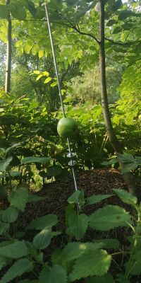

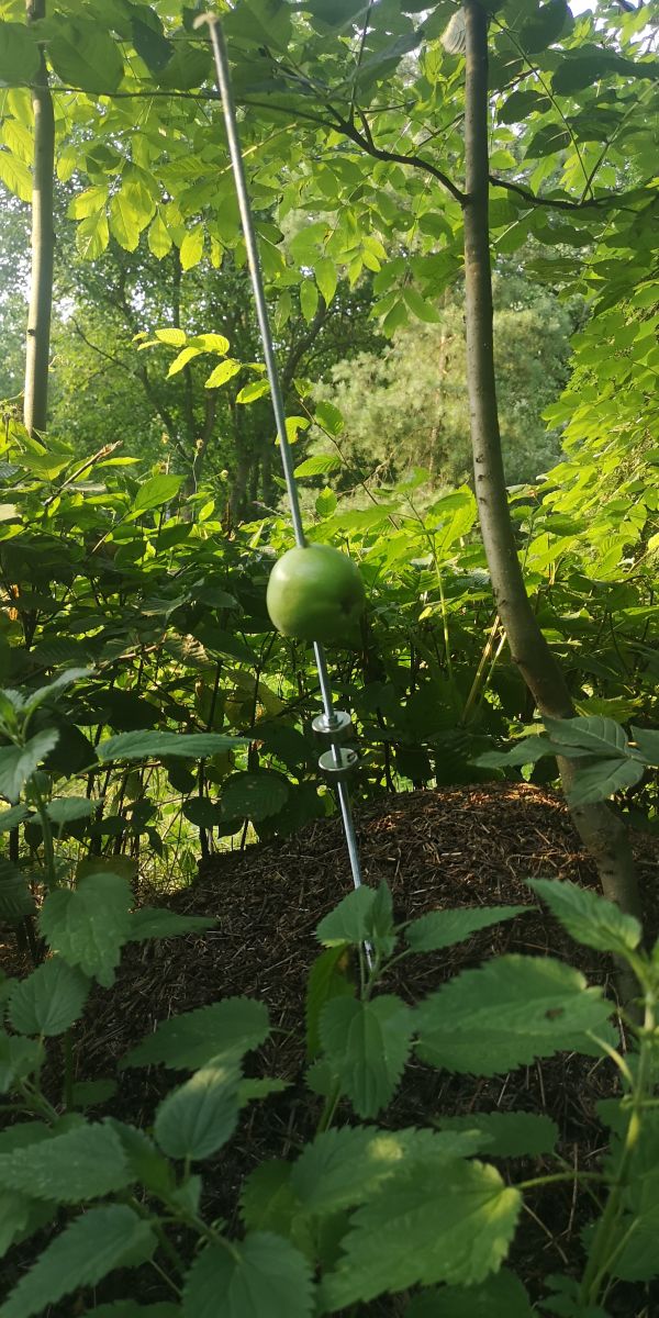

    Kochani. Sprawa jest nietypowa.
    Buduję ekspozycję mrówek do zoo. Będą to wiszące na gwintowany ch szpilkach fi 4mm kule akrylowe połączone rurkami. Potrzebuję patentu na wirujacy na tej szpilce element (silniczek osiowy?) który uniemożliwi mrowkom ucieczkę z mrowiska zarzucając je siłą odsrodkową .
    Podobną konstrukcję zobaczycie na tym filmiku :
    https://www.youtube.com/watch?v=VekW22qaSlE
    Proszę o kontakt telefoniczny 500013313 lub mailowy jeśli ktoś wpadnie na jakiś pomysł.
    Samo silne pole magnetyczne magnesów neodymowych ściśniętych nakretkami na mrówki nie działa. Przechodzą :) musi być mechaniczna, ruchoma bariera.
    Warunek: nie może to zabijać owadów :)
    Metalowy pręt z jabłkiem i metalowymi elementami na tle zielonych liści.

    Chyba przesadzasz. Mrówce, która z tego spadnie z pewnością nic się nie stanie. A po pewnym czasie mrówki raczej nie będą masowo na to wchodzić - to są inteligentne stworzenia i zorientują się, że to nie ma sensu.
    Co do meritum - technicznie to nie jest rocket science. Wystarczy zrobić napędzaną małym silniczkiem od wewnątrz kulę - zapewne sprawdzi się wydruk 3D z nylonu. A jeśli warunki środowiskowe nie są tragiczne to może i z PETG. Choć pewnie co jakiś czas trzeba będzie wymienić "pokrycie".
    Kluczem jest precyzyjne wykonanie, aby owady nie mogły wejść w szczelinę od ich strony. No i obroty muszą być na tyle duże, żeby owady się nie mogły utrzymać i żeby toto było w miarę ciche. Czyli znowu precyzja. Najlepiej chyba byłoby zrobić jako silnik bez szczotkowy - w zewnętrznej kuli dać magnesy. Pewnie dałoby się użyć jakiegoś gotowca z wentylatorka jako wewnętrzny napęd.
    Jak zazwyczaj problemem pewnie będą pieniądze - bo pewnie budżet na toto jest za mały, żeby się w takie rzeczy bawić.

    Kompresor duży ( jak do oczka) - wężykami doprowadzone powietrze do góry szpilek i na mini łożyskach wirniki z drona. Kompresor może chodzić nonstop latami . Dzięki anyway za pomoc
    Dobry pomysł. Pozostaje tylko jak zawsze precyzyjny montaż, żeby robale nie przełaziły środkiem :)
    Ale faktycznie to jest fajne rozwiązanie, zapewne się sprawdzi. Zwłaszcza, że jeden kompresorek można rozdzielić na parę szpilek.
    Tyle że warto by pewnie dodać jakiś układ monitorujący jego pracę i awaryjnie włączający zapasowy - wtedy będzie to rozwiązanie 100% zabezpieczające przed wyłażeniem.
