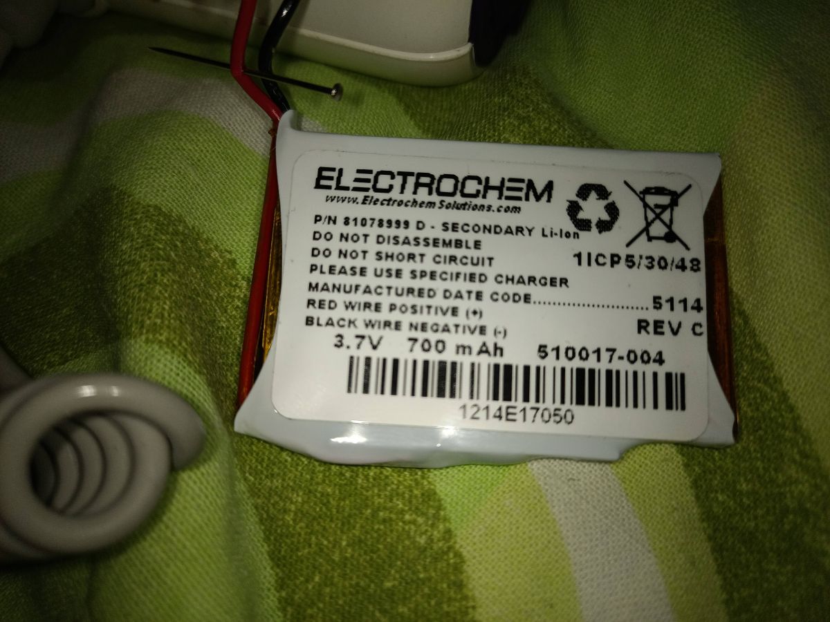

Mam urządzenie Exogen (ultradźwiękowe urządzenie do wspomagania zrostu kości po złamaniu). Urządzenie kilka lat leżało nieużywane i teraz się nie załącza. Stwierdziłem, że do zera rozładował się akumulator (dawał około 0,1V). Po podłączeniu do urządzenia oryginalnej ładowarki napięcie na akumulatorze dochodzi do wartości 1,6V i dalej w górę już nie idzie (akumulator ma znamionowo 3,7V). Chce spróbować wymienić akumulator, ale się zastanawiam: Oryginalnie był tam akumulator Li-Ion, w tej chwili można kupić tylko Li-Po. Czy zastąpienie w tym urządzeniu akumulatora Li-Ion przez Li-Po może w czymś zaszkodzić?
Poniżej zdjęcie oryginalnego akumulatora (ma wymiary 50x30x5mm):
