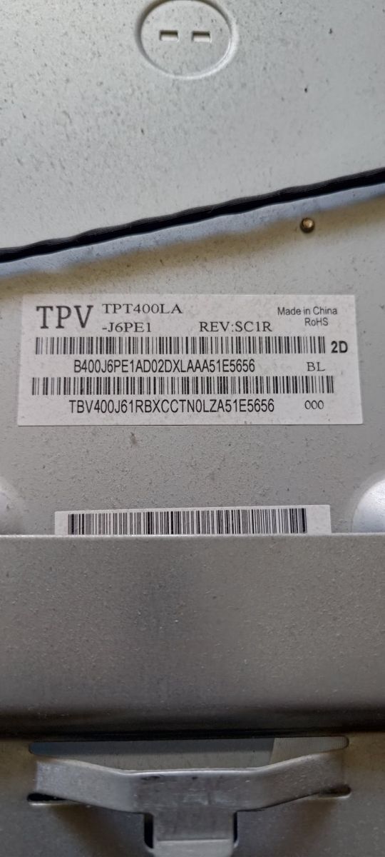

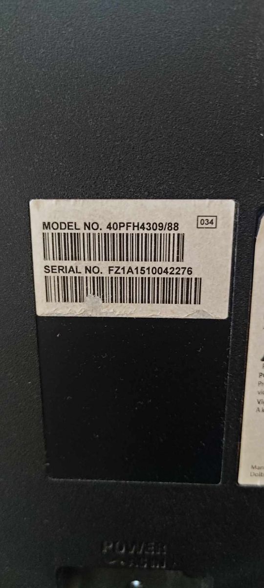

Nie, dziękuję Przekieruj mnie tamgulson napisał:Pojawiła się taka informacja "Wgranie firmware z tv 20 calowego może wysypać oprogramowanie z układu emmc.
gulson napisał:Pojawiła się taka informacja "Wgranie firmware z tv 20 calowego może wysypać oprogramowanie z układu emmc. No chyba że autor tematu zanim wgra nie właściwe firmware zrobi pierw kopie emmc oraz eeprom."
Cytat:Podałem informacje, bo sam miałem podobny przypadek jak wgrywałem firmware z mniejszego tv i obraz obrócił się o 180 stopni i nie dało się już wrócić do orginalnego oprogramowania Teraz widzę że autor postu podesłał link do stronki producenta i widać jasno że sam producent wstawił oprogramowanie z 20 calowego tv wiec nie ma problemu wgrać oprogramowanie, mój błąd(...)
