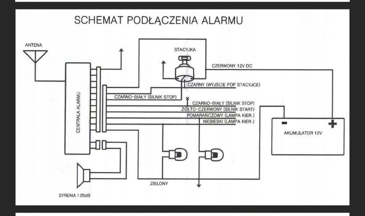

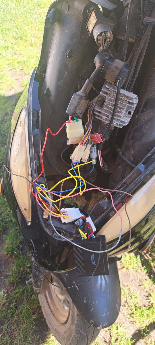

    Witam, mam do was pytanie. Zamontowałem alarm i odpalanie z pilota. Alarm działa, ale bez włączenia zapłonu skuter kręci, ale nie chce odpalić z pilota. Dopiero jak przekręcę kluczyk, to z pilota działa odpalanie. Skuter nie odpala z pilota bez przekręcenia kluczyka - co sprawdzić?

    Źle to podłączyłes. Uruchamiasz sam rozrusznik a nie uruchamiasz zapłonu.

    To daj schemat alarmu. W kostce od stacyjki znajdź przewód zasilający zapłon,to ten na którym pojawia się napięcie po przekręceniu kluczyka.

    Schemat podłączenia alarmu samochodowego z centralą, anteną i syreną.

    Czarny masz podłączony tak jak napisałem?

    No czarny jest podłączony, czerwony też załączyłem, różowy i szary alarm działa, a brązowy jest. Jak dam do czerwonego kabla, tam gdzie są żółte kable podłączone, to podłączyłem brązowy i skuter właśnie kręci. A po przekręceniu kluczyka odpala z pilota.

    Nie wiem skąd te kolory bo na schemacie takich nie ma
