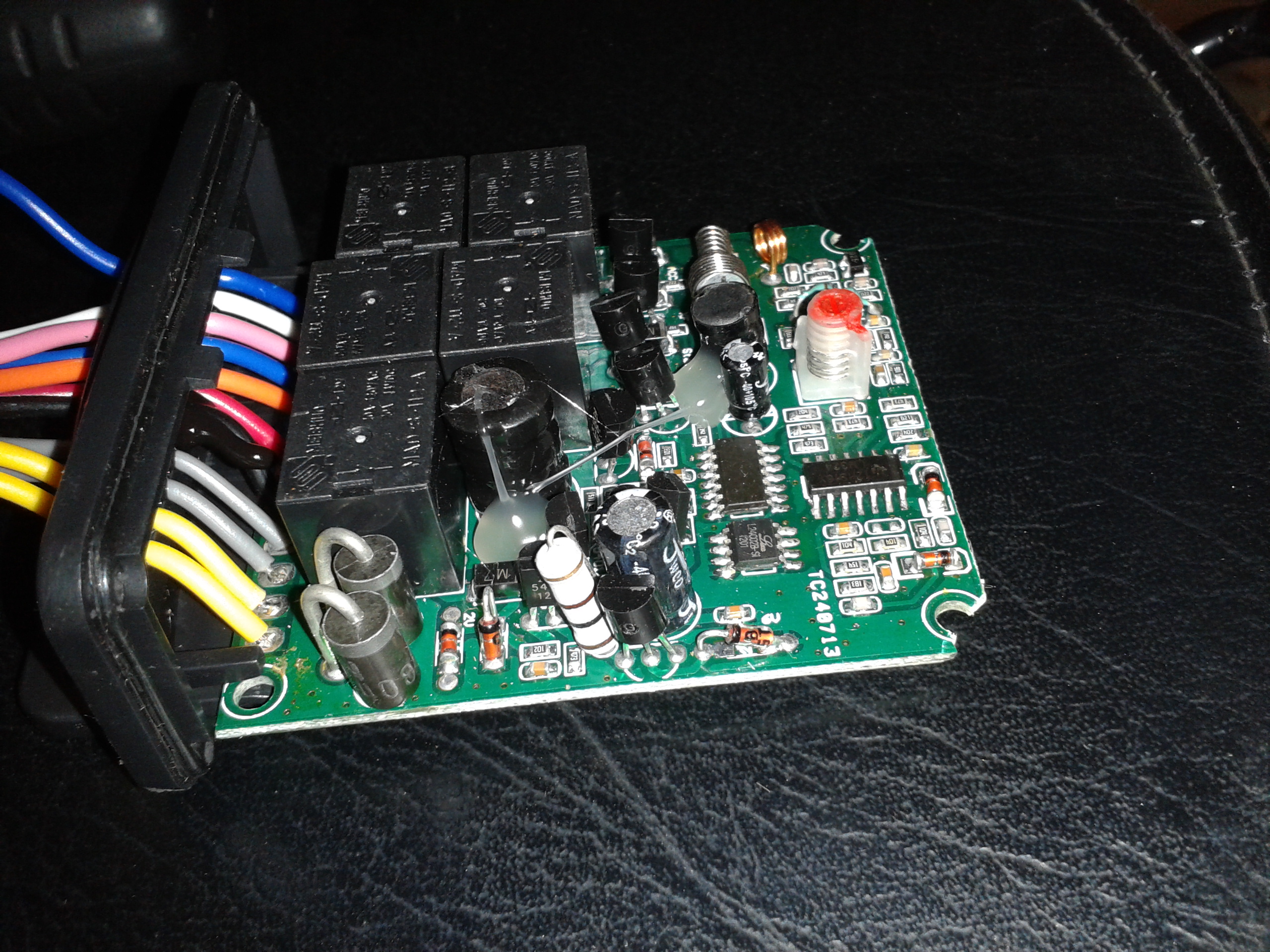

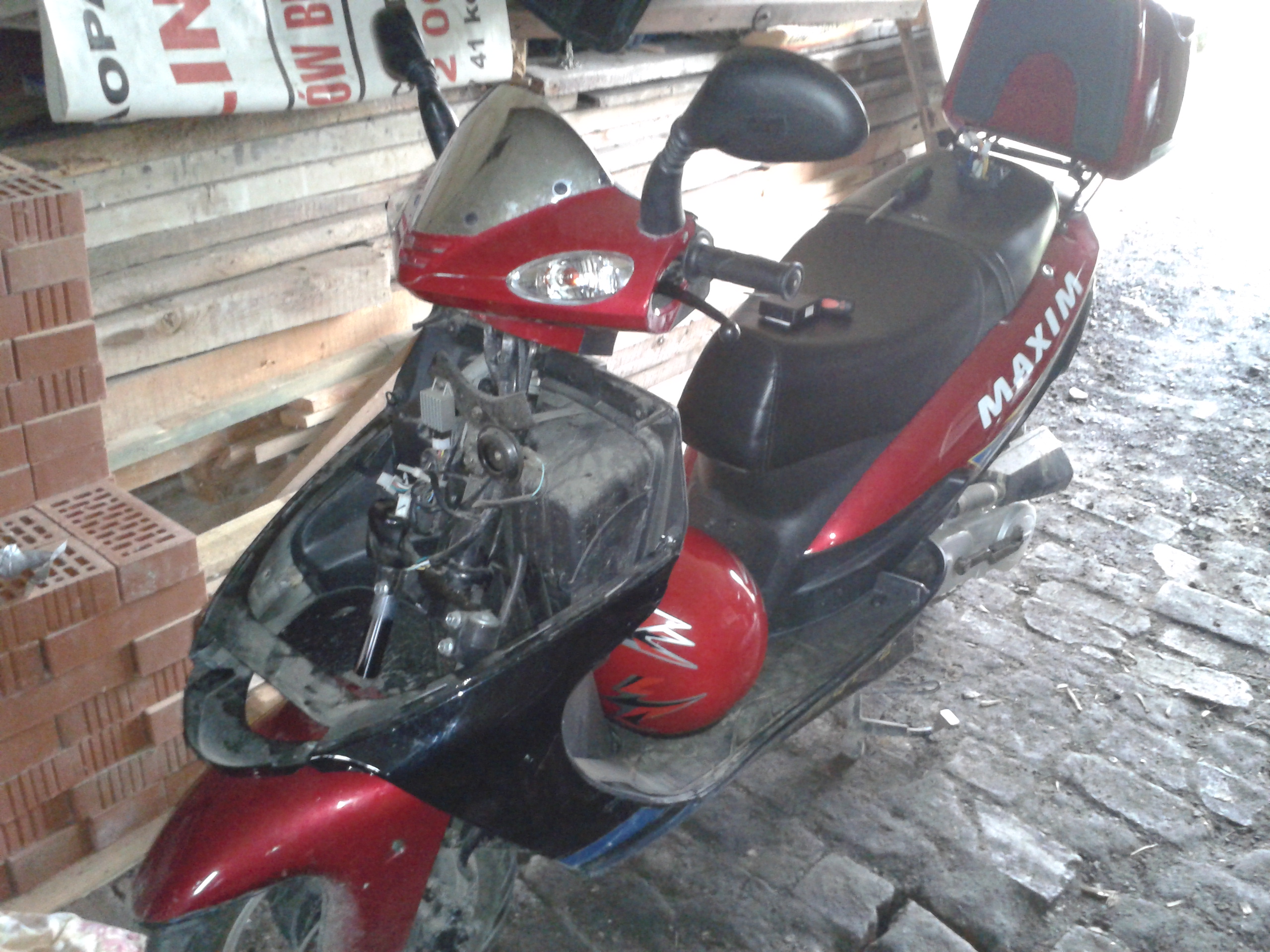

    Rozkręciłem alarm i wygląda to tak(dodam również zdjęcie mojego skutera):

    Z tego co tu widać to masz wstrząsówkę- to ten element w górnym lewym rogu ciasno zwinięte kilka zwojów z rozszerzeniem na końcu obok 3 zwoje cewki w.cz. Jeśli unieruchomisz ten element za pomocą np plasteliny to problem pikania przy ruszaniu pojazdem zniknie ale również potencjalny złodziej zestawi z nóżek skuterek i alarm nie piknie. Być może pilocik jest z gatunku "uniwersalnych" i trzeci przycisk lub drugi pracuje w trybie wyszukiwania jeśli w określony sposób naciśniesz guziki lub np dwa razem. To wszystko musisz mieć zawarte w instrukcji.

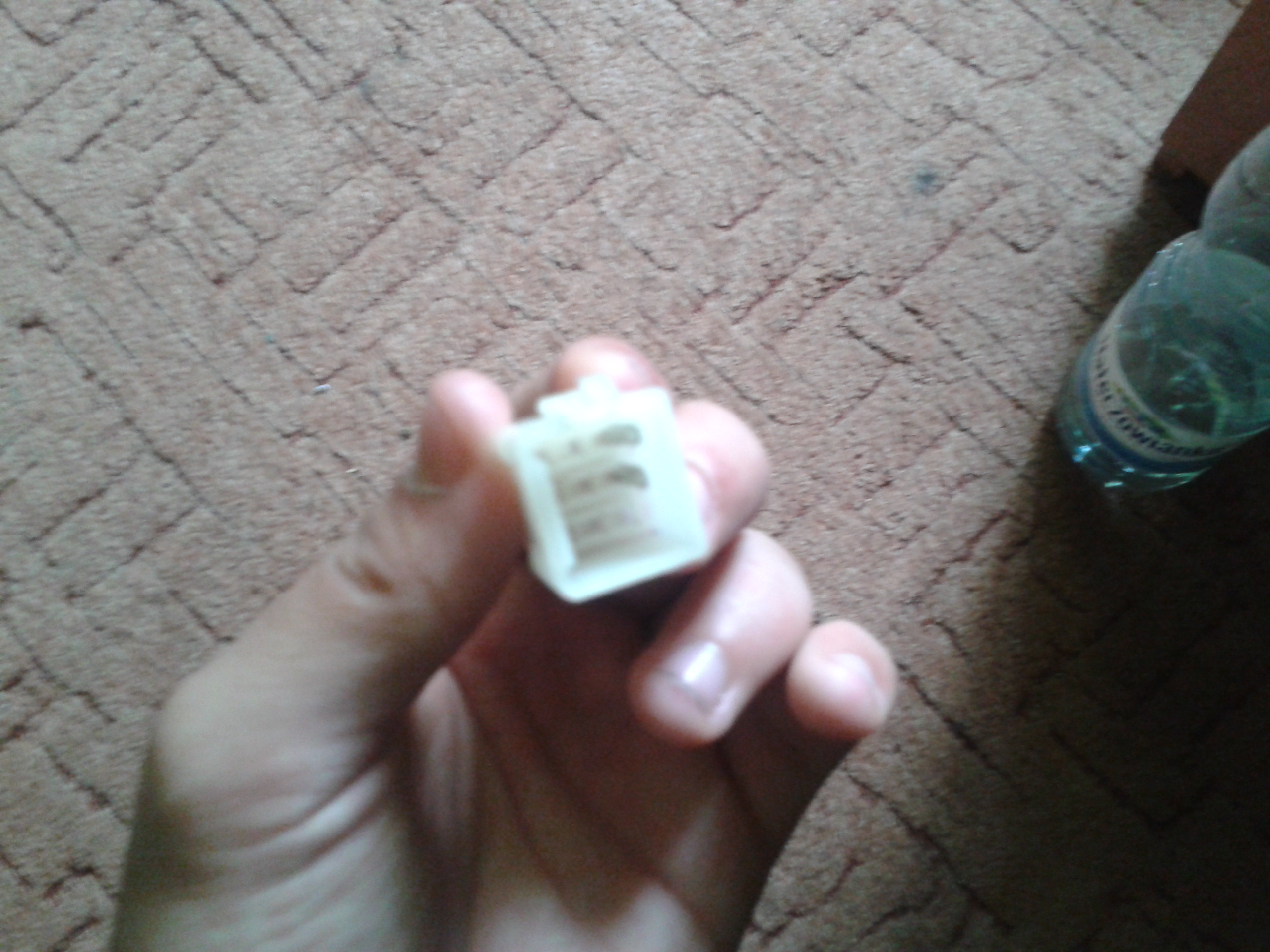

    Mi się wydaję, że poprostu zamieniony jest któryś kabelek. Wie Pan może jak wyciągnąć kabelek z wtyczki beż cięcia ???
    Alarm w skuterze, elektryka. Prosiłbym o odpowiedź. Alarm w skuterze, elektryka. Prosiłbym o odpowiedź.
    Tą wtyczkę wyciągnąłem ze skutera przed zamontowaniem alarmu.

    Najpierw odpowiedź czy można bez cięcia - tak, każdy styk posiada na jednej , czasem dwóch stronach "języczek" i należy przygiąć go i pociągnąć za kabelek do tyłu. Nie jest to łatwe ale możliwe. Oczywiście są specjalne przyrządy do demontażu styków ale raczej ich nie posiadasz. Teraz co do dalszej części możesz przesłać mi lepszej jakości zdjęcie z opisem na e-mail wtedy coś podpowiem.
