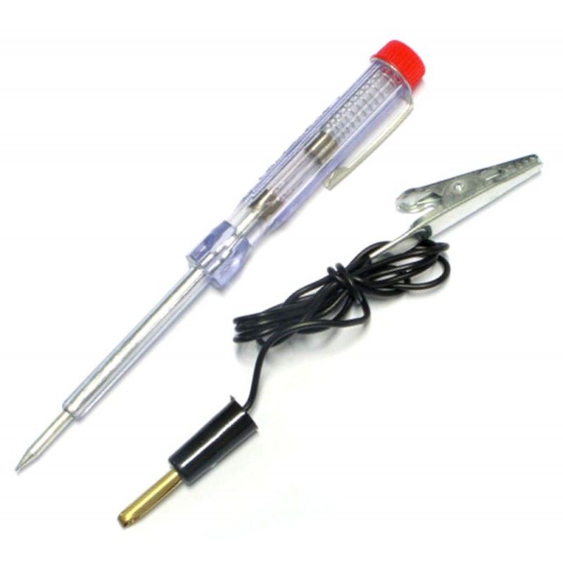

    Drzwi podczas testów są zamknięte ?
    Próbnik napięcia z żarówką oraz przewodem zakończonym krokodylkiem.
    Użyj próbnika z żarówką, podłącz ją do masy a igłą dotykaj opisanych powyżej przewodów. Drzwi muszą być zamknięte.
    Opisz reakcję samochodu.
