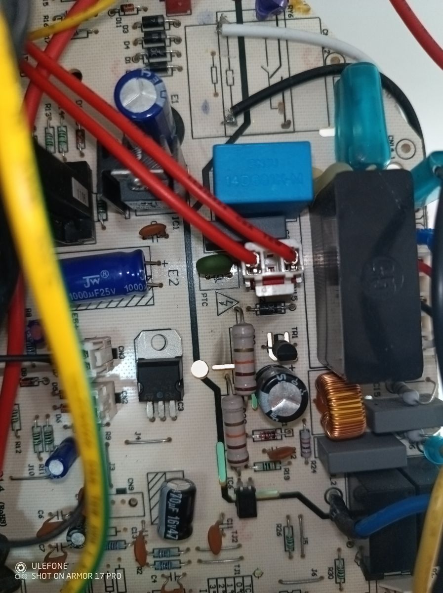

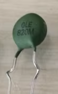

    Witam. Potrzebuję pomocy w rozpoznaniu i znalezieniu zamiennika. Termistor gle 820m wymontowany z klimatyzacji. Chciałbym kupić zamiennik na polskich portalach, zależy mi na czasie
    Zielony termistor oznaczony jako GLE 820M z dwoma metalowymi nóżkami

    Pokazuje 93 ohm

    No wydaje mi się, że nie, bo był osmolony, i na płycie wygląda, jakby to on wybuchł.

    A gdzie, na tym zdjeciu kolega slady tego wybuchu widzi?
    Ja tylko kurz z grzejacych sie rezystorow zobaczylem.

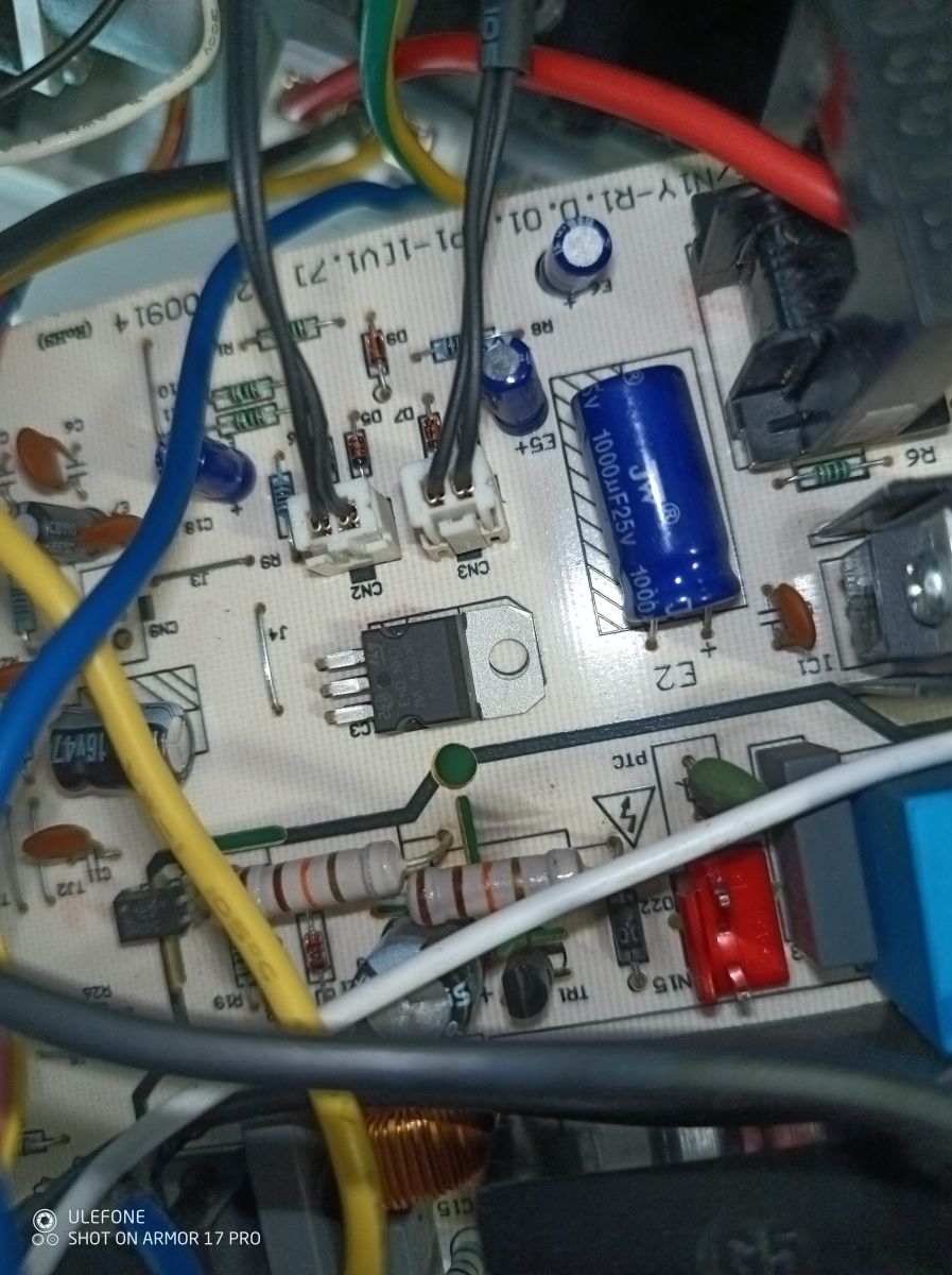

    Na zdjęciu jest czysty, bo go wyczyściłem. Musiałem go wyczyścić, żeby zobaczyć co na nim pisze. A i żaden element nie był czarny. Na płycie moim zdaniem widać pasy osmolenia od wybuchu.
    Zdjęcie płytki drukowanej z różnorodnymi elementami elektronicznymi i okablowaniem.
    Możliwe że on jest ok. Szukam gdzie jest problem w klimatyzację że na przekaźnik 12v od ogregaty wysyła mi 6.5 v

    Piast24 napisał:
    Na płycie moim zdaniem widać pasy ośmioletnia od wybuchu.
    Tam niem było żadnego wybuchu. Normalny nalot obok elementów mocy (nagrzewających się).
    Wygląda jak nówka i nie wiem dlaczego go posądzasz o przyczynę usterki.

    78db78 napisał:
    To pewnie 82Ω
    820 = 82 X 10 do potęgi 0 czyli do potęgi 1 = 82Ω.
    Autor widzi ślady wybuchu.
    Dobrze gdyby zaznaczył te ślady na fotce. Ja takich śladów nie zauważyłem.
