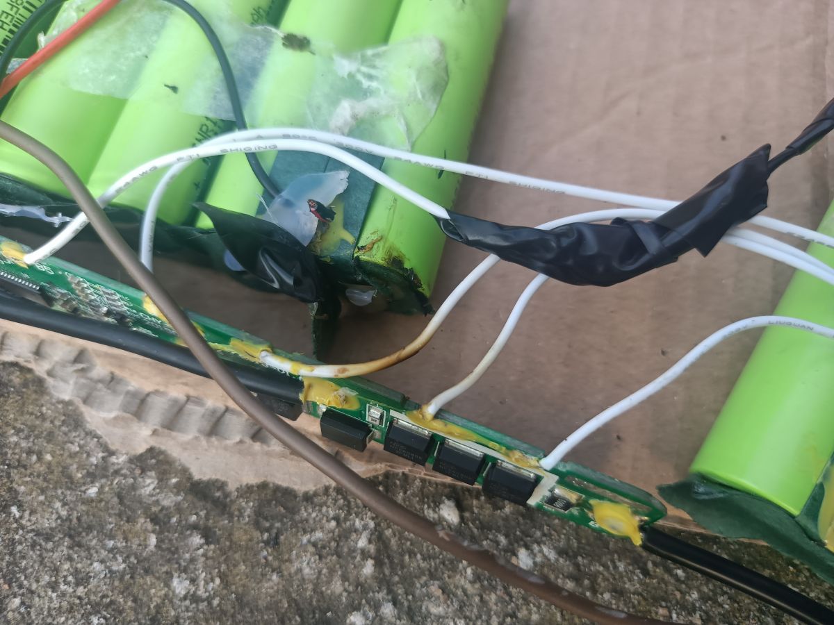

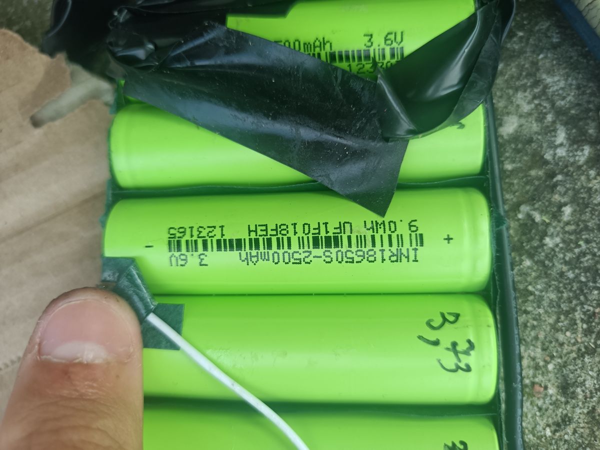

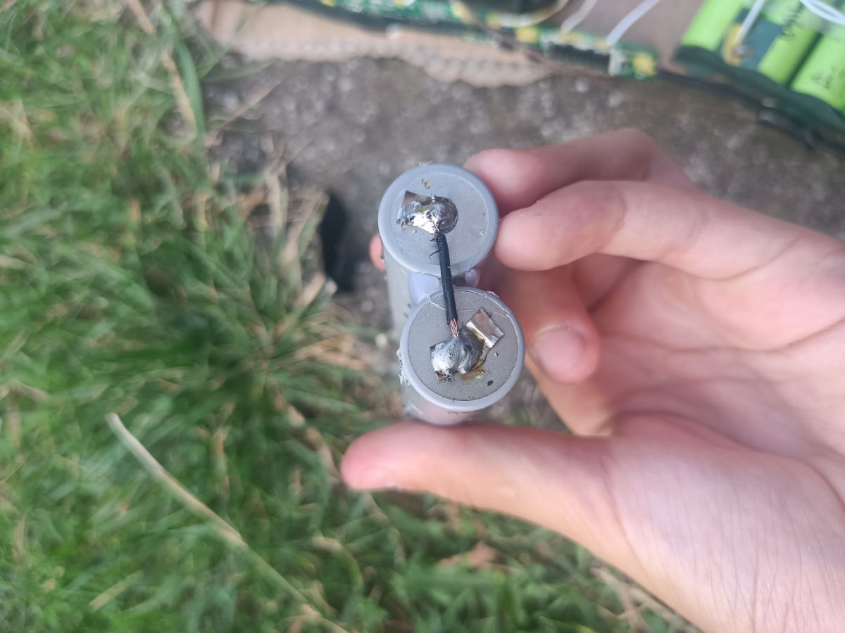

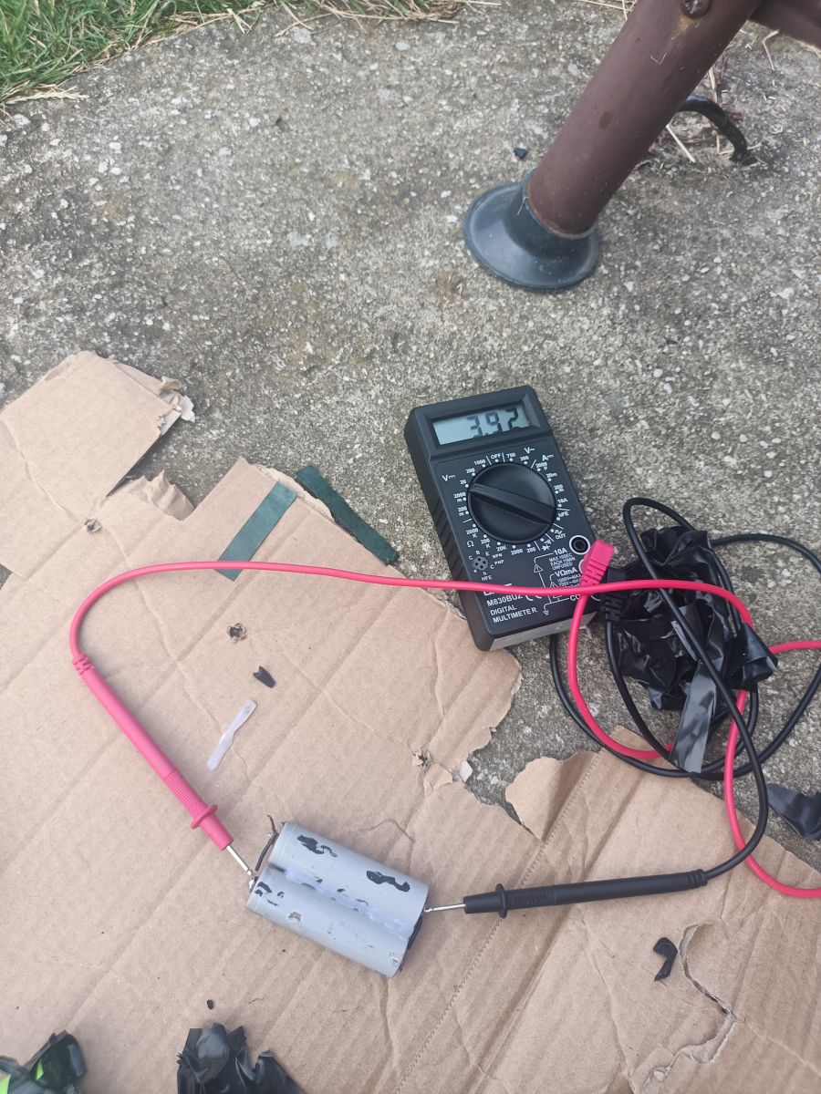

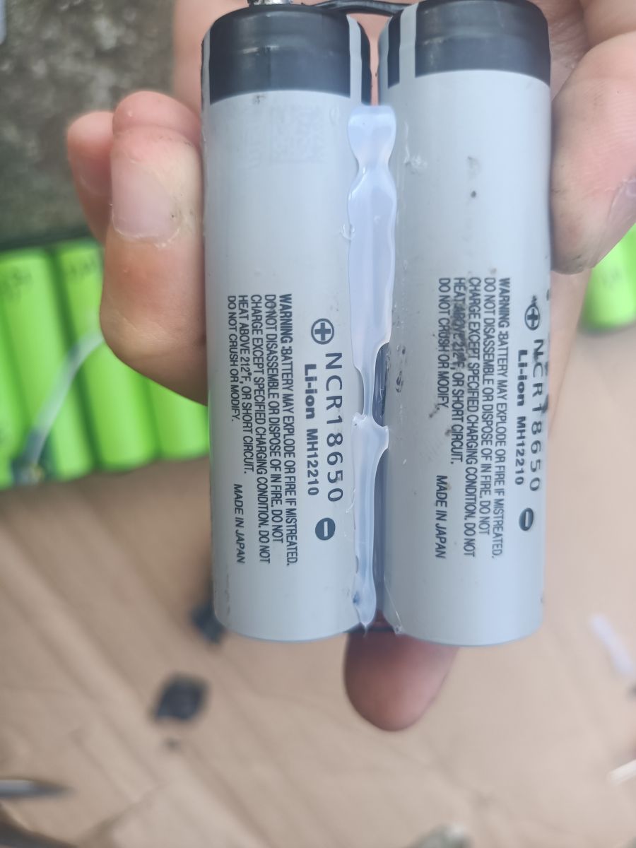

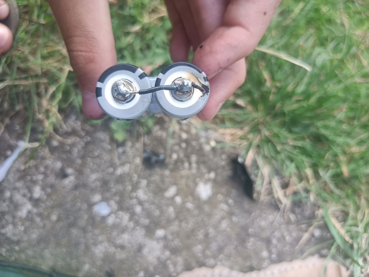

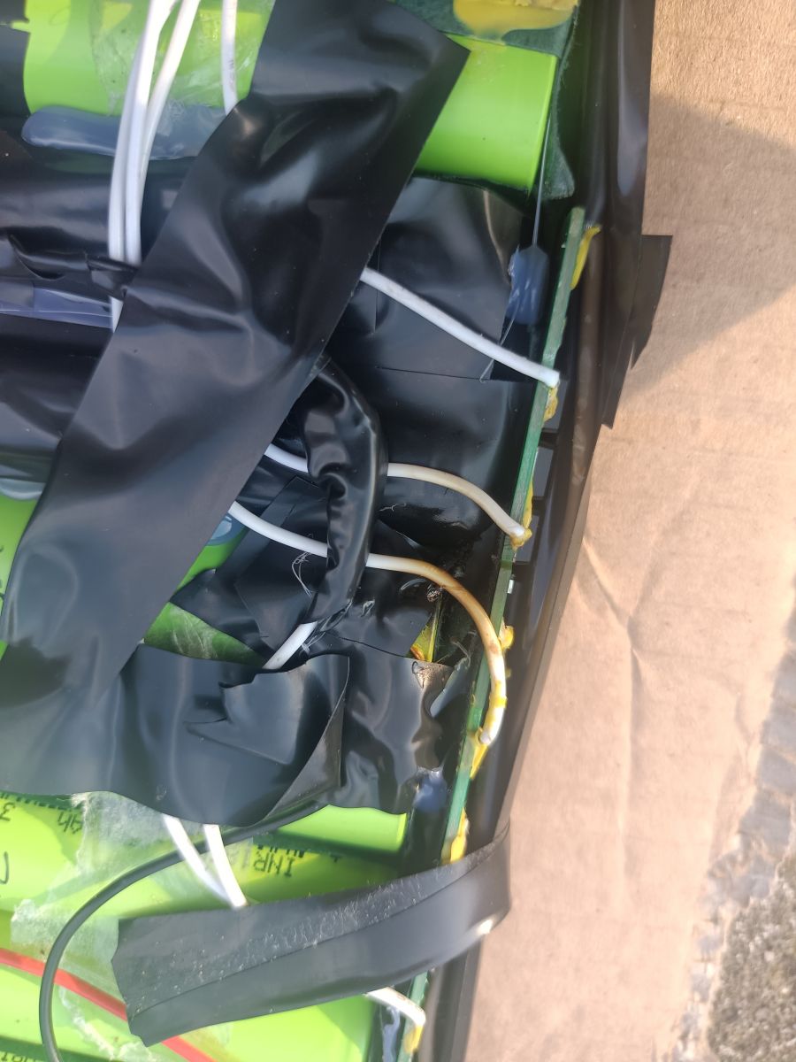

    Zbliżenie na zielone ogniwa 18650 w pakiecie z odsuniętą czarną izolacją. Dwa ogniwa NCR 18650 trzymane w ręce Witam, posiadam hulajnogę elektryczną Doc Green ESA 800 ekfv ( niemiecka ) ma ona już 3 lata dostałem ją na komunię i po roku się zepsuła z racji że byłem początkującym nie wiedziałem co się stało prosiłem tatę o pomoc lecz on się nie znał na temacie. Pół roku temu doszłem do tego że padł akumulator hulajnogi ponieważ podłączyłem że sobą 20 palszków AA które to dawały napięcie 36 v podłączyłem i hulajnoga trochę pokręciła kołem. W wieku 11 lat rozebrałem akumulator i sprawdzałem większość ogniw lecz tylko 1 sekcja ogniw wykazywała 0.0v nie miałem wtedy pojęcia jak wymieniać takie ogniwa bo nawet nigdy żadnego nie trzymałem w ręce. Lecz w wieku 12 lat gdy moim hobby stała się elektromechanika posiadałem lutownicę,mierniki,testery pod obciążeniem itp. Rozebrałem dużo bateri laptopowych i posiadałem dużo ogniw 18650 o różnych pojemnościach sprawdziłem je pod względem pojemności i napięcia i posegregowalem. Pewnego dnia wziełem akumulator i zabrałem się za wymianę ogniw już wcześniej miałem je przygotowane ale bez zbędnego gadania wymieniłem ogniwa złożyłem hulajnogę i jeździłem nią po 2-3 kilometry dziennie na trybie ECO. Lecz pewnego dnia wybrałem się na wyprawę ponad 10 km i w trakcie jazdy hulajnoga si3 wyłączyłq mimo że zostało jej 30 % bateri. Rozebrałem znowu akumulator i poczułem smród. Zobaczyłem upalone kable przy podłączeniu ogniw do pozostałych sekcji.
    Przechodząc do rzeczy

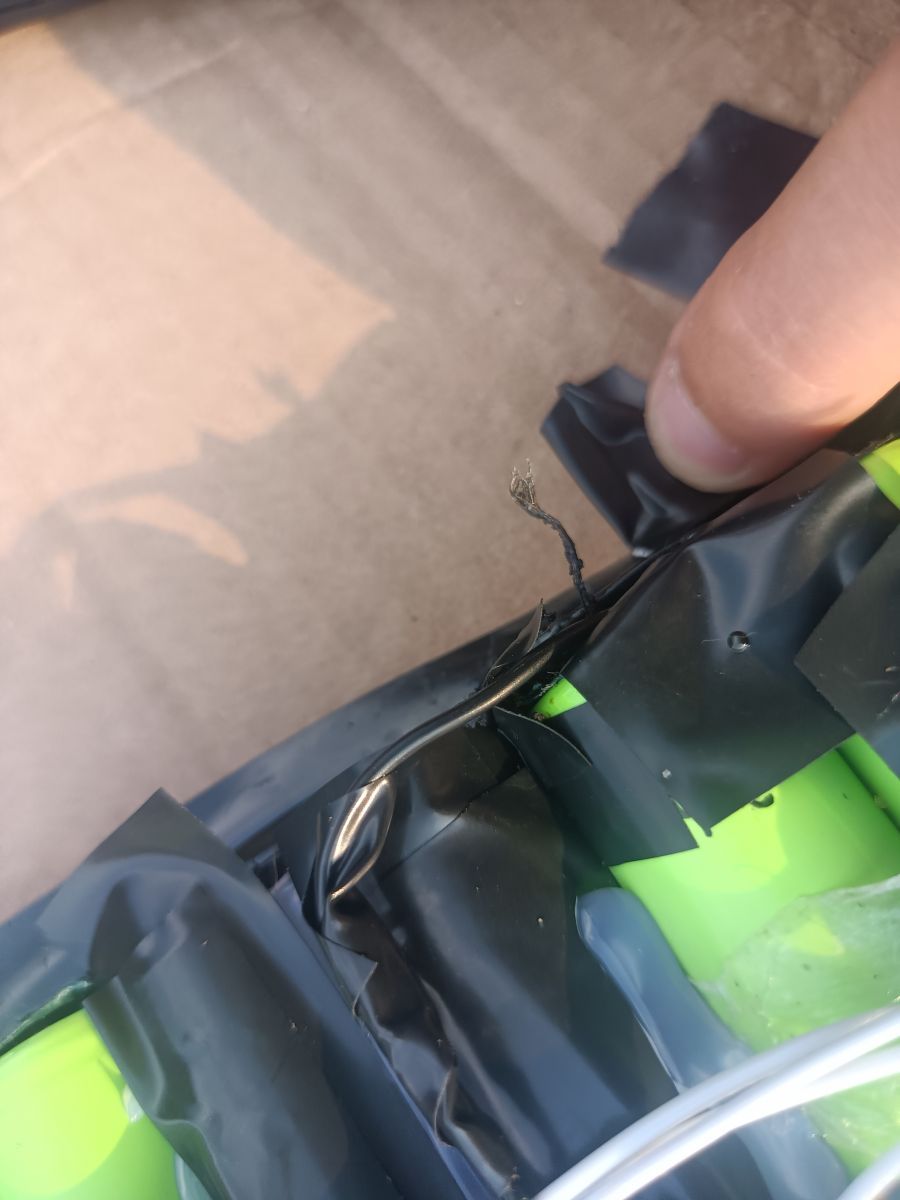

    Dlaczego kable się upalily?
    Ogniwa są o podobnych parametrach.
    Mam podejżenie że zlutowanje były że sobą za cienkim kablem ponieważ zwarcie nie poszło ogniwa były podobnie naładowane.
    Proszę o radę.

    Akumulatory to te ogniwa, które teraz sprzedawcy nazywają ogniwami. Z ogniw składa się baterię, którą sprzedawcy nazywają pakietem.
    Co ciekawe przy laptopie nazywasz to poprawnie - rozebrałeś baterię i wyjąłeś ogniwa (akumulatory).
    Akumulatory do hulajnogi muszą być odpowiedniej wydajności. Nie nadają się akumulatory z baterii laptopowych, bo one mają za duży opór wewnętrzny.
    Popatrz jakie akumulatory są stosowane do baterii hulajnóg. Kup takie same lub podobne i połącz w baterię. Wymień wszystkie na raz. Bardzo rzadko zdarza się, że nowy akumulatory jest uszkodzony i wtedy można go wymienić, bo pozostałe akumulatory są nowe. Gdy akumulatory są zużyte, to trudno dobrać inny o podobnym stopniu zużycia. Najlepiej jeśli wszystkie akumulatory są jednakowe - jednakowo pojemne, jednakowo zużyte, mają jednakowy opór wewnętrzny.
    Nie wierzysz - poczytaj podstawy elektrotechniki. Tam o akumulatorach i sposobach ich łączenia są całe rozdziały.

    Sprawdzasz cenę nowych. Żebrzesz w rodzinie o pieniądze. Prosisz by dorosły zamówił akumulatory na siebie i do siebie i zapłacił. Akumulatory przywozi kurier. Dalej robisz, co chcesz. Możesz zamówić usługę zgrzewania, wtedy odpadnie lepienie kabli do akumulatorów. Warunek - bateria ma być prawie identyczna z oryginalną.
