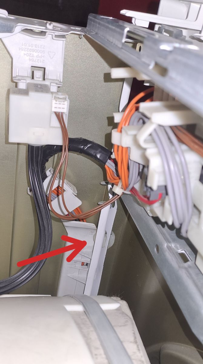

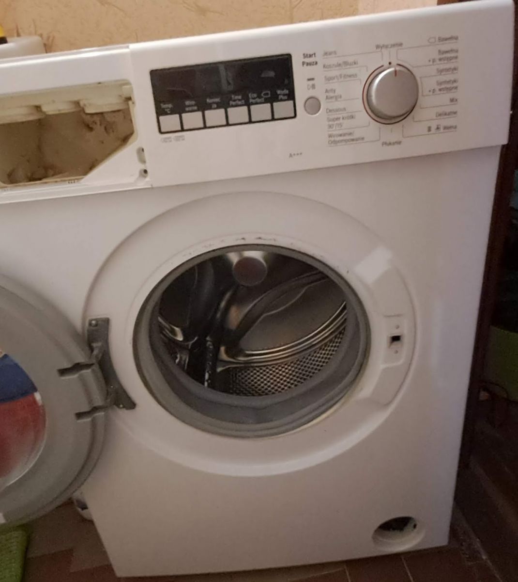

    Pralka Bosch Vario Perfect Series 4 (WLG24261PL/03) po włączeniu i dojściu do grzania wody powoduje wybijanie korków elektrycznych, więc prawdopodobnie grzałka wymaga wymiany i tu pojawia się problem, bo nie mam pojęcia, jak w tym konkretnym modelu dostać się do grzałki. Oczywiście przeszukałem Internet i... zazdroszczę wszystkim, którzy mają dowolny inny model od tego. Tył jest całkiem zabudowany jedynie z małym okienkiem na dojście do koła zamachowego i paska. Zaglądałem od spodu i tam nie widać grzałki. Prawdopodobnie jest z przodu, ale nie potrafię zdjąć panelu przedniego. Z panelem sterowania już był problem, bo poza śrubkami dołożyli masę zatrzasków (a do tego przewody elektrozaworu wody zasilającej są bardzo krótkie i trzeba bardzo uważać, żeby nie urwać), ale na przedni to już zupełnie patrzę z niedowierzaniem, bo wygląda na to, że producent dołożył plastykowe kołki zatrzaskowe i to w takich miejscach, że szczupłą ręką ciężko dojść, a kombinerkami żeby taki ścisnąć to już bez szans. I tu pytanie: jak w tej pralce wymienić grzałkę? Może ona jest jednak gdzieś z tyłu?
    Pralka Bosch Vario Perfect Series 4 z otwartymi drzwiami. Widok wnętrza pralki Bosch z przewodami elektrycznymi i złączkami.

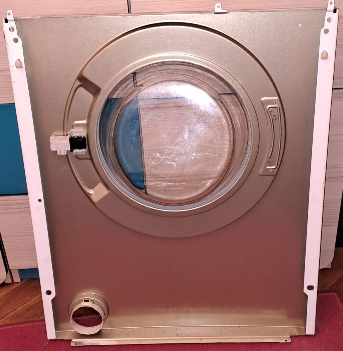

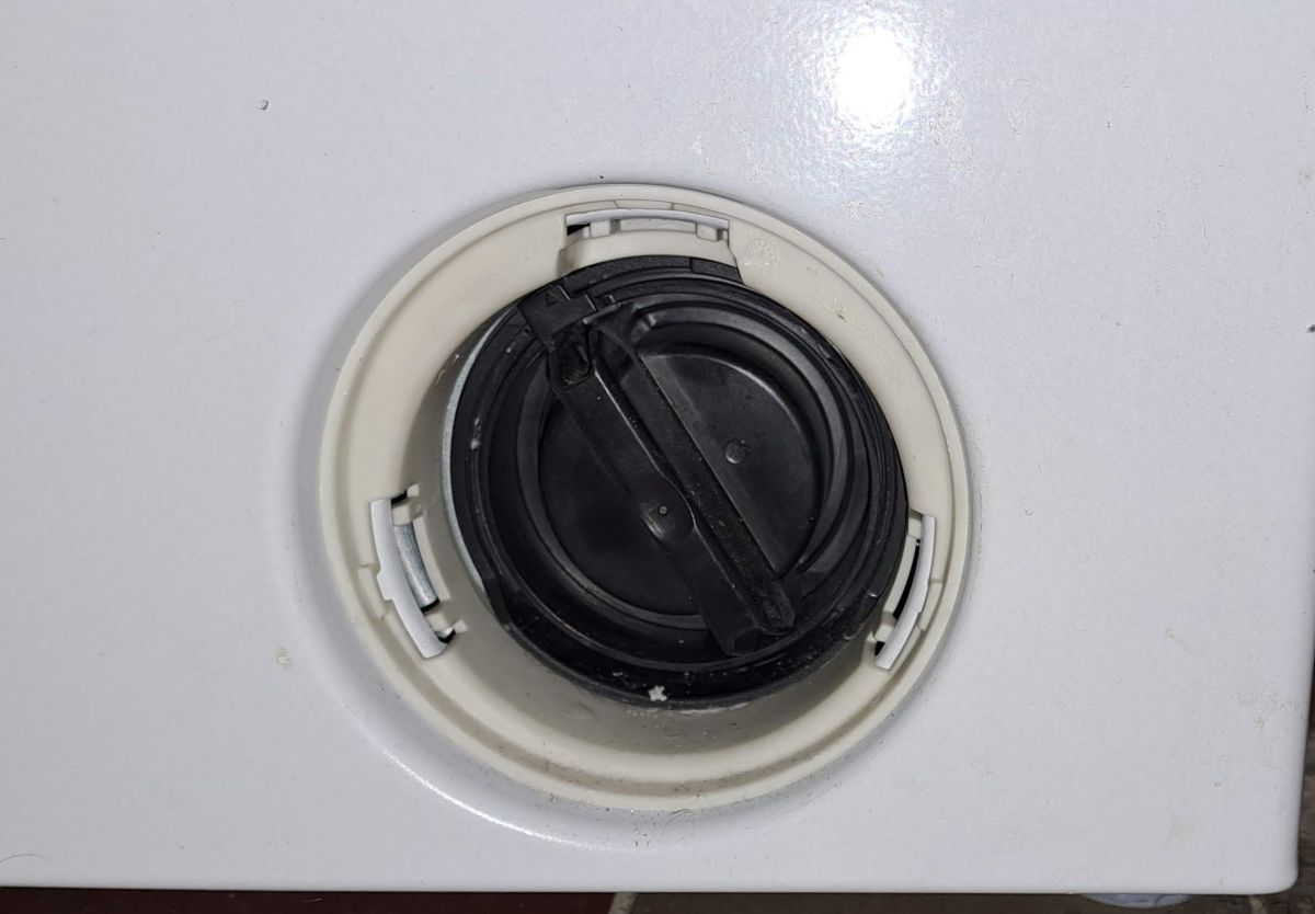

    >>21165270Faktycznie, ta z filmu ma z przodu - jakiś inny film musiałem mieć otwarty. Ale otwiera się inaczej (sposób taki, jak widziałem na filmach z większością Boschów). W mojej nie ma na dole żadnej maskownicy, tylko płyta czołowa jest pojedynczym elementem sięgającym podłogi, a w niej otwór na dostęp do miejsca, gdzie można zajrzeć do pompy, gdy coś tam wpadnie (bo filtrem bym tego nie nazwał) i właśnie nie wiem, czy to jakoś nie trzyma tego panelu.
    Zamknięte okrągłe drzwiczki filtra w pralce.
    Jest! Udało się!

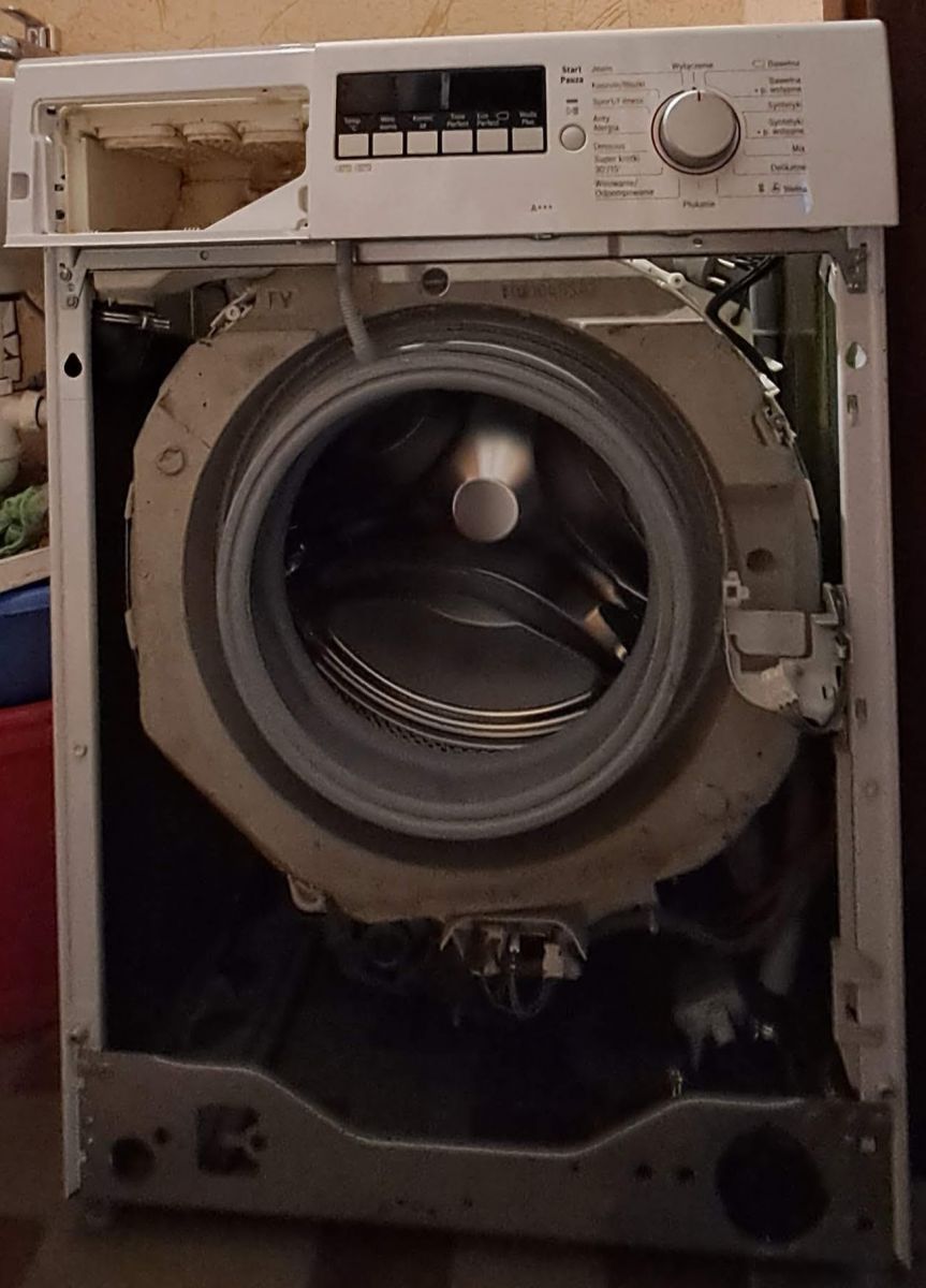

    Okazało się, że pod spodem były jeszcze dwa nietypowe wkręty (z łbem sześciokątnym, a nie torx jak inne) głębiej, niż się spodziewałem - front ma od spodu taki dość pokaźny kawałek blachy wchodzący pod pralkę. Po samym odkręceniu tych wkrętów nic nie drgnęło i myślałem, że jakoś obudowa tego otworu dostępu do pompy trzyma. Jednak pomógł ten rysunek ze schematem mocowania. Trzeba dół odchylić do przodu (najlepiej z boku coś w szparę włożyć i lekko podważyć), a jak już w tej dolnej części front spadnie z kołków prostych, to już całość zsunie się w dół.
    Przedni panel pralki z okrągłymi drzwiami i otworem na dole
    Pralka otwarta z przodu, zdemontowany panel frontowy.
    Bardzo serdecznie dziękuję za pomoc. Teraz można się wreszcie zabrać za grzałkę.

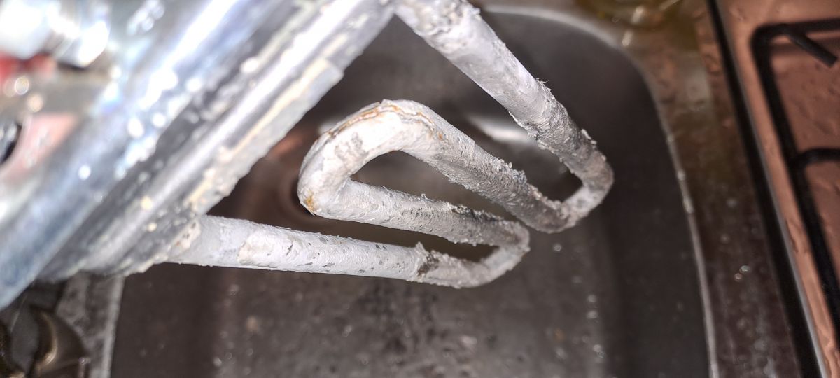

    Miała zwarcie, choć okazało się, że nawet nie trzeba było mierzyć, bo grzałka w środku po prostu pękła.
    Uszkodzona grzałka pralki z osadem.

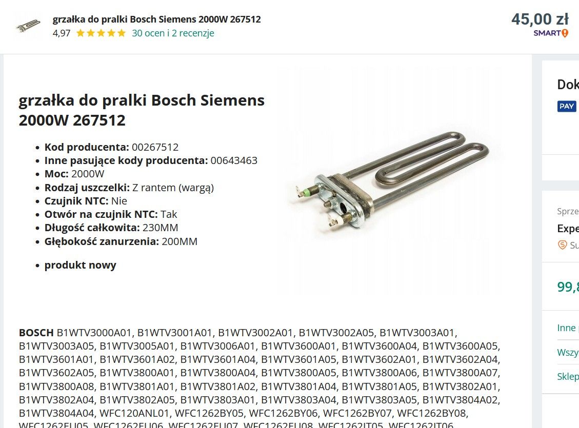

    Trochę się naszukałem nowej (mam jakiegoś pecha do nietypowych modeli), ale znalazłem i kupiłem taką:
    https://allegro.pl/oferta/grzalka-do-pralki-bosch-siemens-2000w-267512-7750982930
    Informacje o grzałce do pralki Bosch Siemens 2000W i jej zdjęcie.
    (model mojej pralki był na tej bardzo długiej liście modeli pralek, do których grzałka pasuje).
    Dostawa pojutrze - czyli jeden dzień poślizgu przez problemy ze zdjęciem przedniego panelu.
