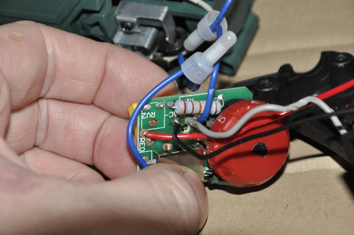

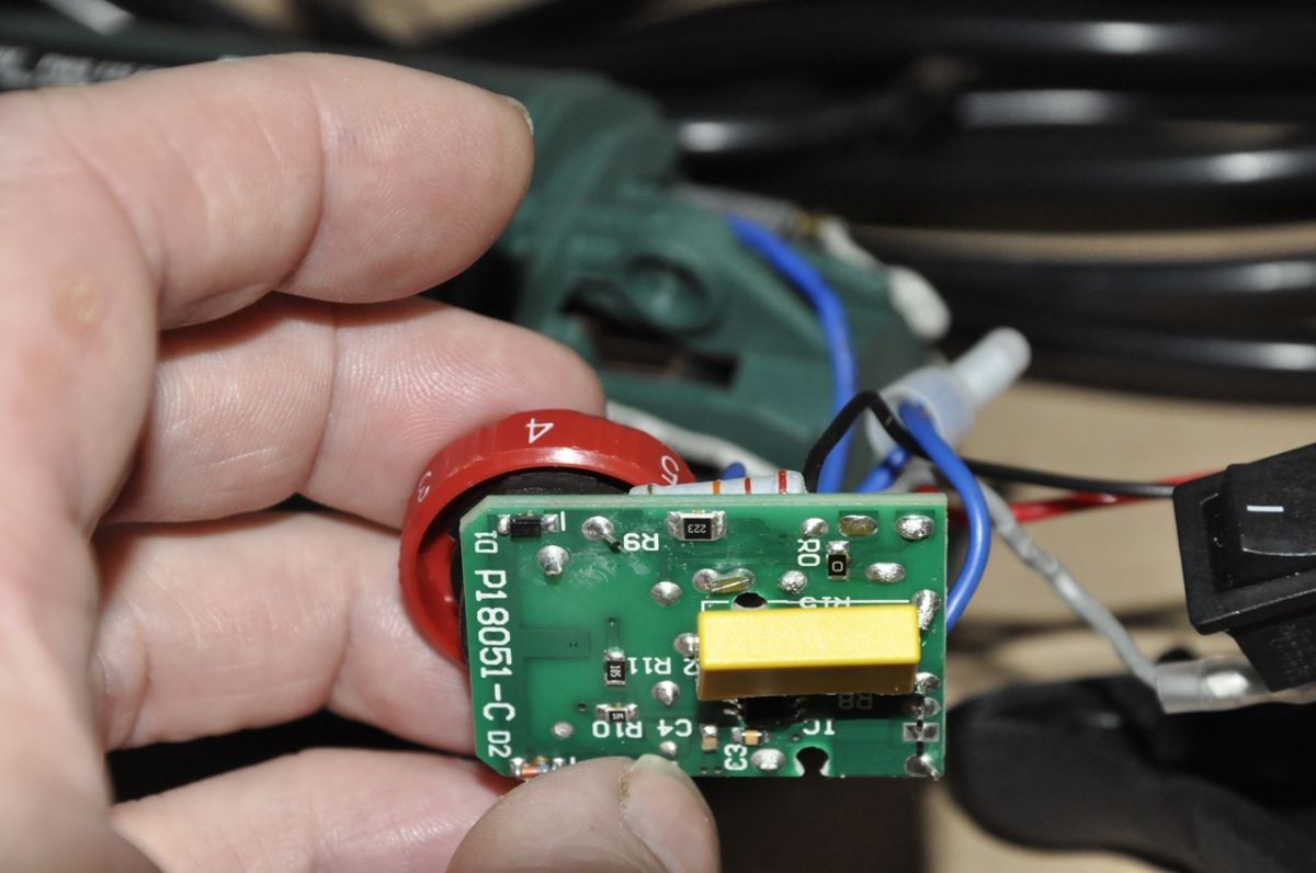

    Szlifierka kątowa Parkside PWS 125 F5 przestała działać. Po rozebraniu sprawdziłem przejścia, przewód - ok, wyłącznik - ok. Okazało się, że uszkodzeniu uległa płytka sterująca odpowiedzialna za soft start oraz regulację obrotów w 6 położeniach. Po podłączeniu z ominięciem płytki szlifierka działa ale zależy im na jej pełnej funkcjonalności. Płytki jako części zamiennej producent nie oferuje. Czy ktoś spotkał się z podobnym problemem i ma pomysł co mogło na niej paść?
    Płytka sterująca z szlifierki kątowej Parkside z uszkodzeniem. Ręka trzyma płytkę sterującą szlifierki kątowej Parkside PWS 125 F5.

    Na tych zdjęciach niewiele widać. Jest tam raczej triak - on mógł się uszkodzić oraz wzmacniacz operacyjny - może LM358?

    Tam pod tą metalową blaszką jest triak. Najczęściej one padają.
