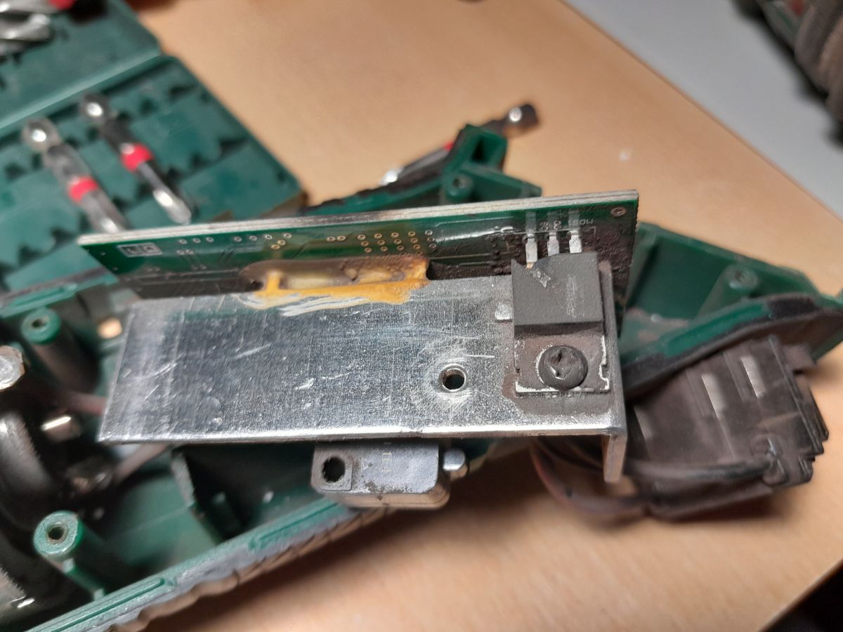

Jak naprawić uszkodzoną szlifierkę kątową Parkside PWSA 20-Li D4?
hubertostrowski8 17 Sty 2024 19:34 4179 6
  • #1 20914900
    hubertostrowski8
    Posty: 3
    Zbliżenie na uszkodzoną płytkę elektroniczną szlifierki kątowej Parkside PWSA 20-Li D4. Uszkodzona płytka drukowana ze szlifierki kątowej Parkside PWSA 20-Li D4

    Najskuteczniej wymieniając uszkodzone elementy

    A jakie to elementy?

    Ze zdjęć widać uszkodzone 2 elementy, tranzystory? Nie wiem bo nie widać co jest na nich napisane, czy tam są zamazane opisy układów?
    Trzeba zrobić pomiary i sprawdzić co się uszkodziło, nie da się zrobić diagnozy ze zdjęć.

    Niestety te terytory są na tyle uszkodzone że nie da się z nich odczytać co tam było napisane

    Prawdopodobnie przyczyną był osiadający kurz, który w pewnym momencie wchłonął wilgoć i stał się przewodzącą breja, która spowodowała rozliczne zwarcia.
    Prócz elementów o widocznych uszkodzeniach mogą być także inne uszkodzenia, niewidoczne.
    Nie ma prostej recepty na reparację takiego modułu.
    Trzeba kolejno wszystko sprawdzać i weryfikować sprawność. Zresztą, może być tak, że nie kupisz odpowiednich elementów, gdyż nawet nie uda ci się ustalić jaki to typ elementu i jakie ma parametry. Chińczycy dla różnych producentów robią miliony typów tranzystorów, diod i innych podzespołów i nie publikują żadnych danych.
    Nie chcę być złym prorokiem. Taka szlifierka na promocji kosztuje mniej niż 150 zł i moim zdaniem naprawa tego może być całkowicie nieopłacalna.
    Musisz rozważyć czy duża ilość czasu na ustalenie uszkodzonych elementów, na odszukanie i zamówienie zamienników, są warte 100 zł.
    Dziś nie wszystko naprawiamy - mówi ci to zatwardziały naprawiacz, który gdyby się da, to i spinacz biurowy naprawia. :)

    Szkoda czasu na naprawę płyty. Śmiem twierdzić, że naprawa płyty jest niemożliwa. Brak dokumentacji, to jedno, ale tu oznaczenia układów celowo zostały usunięte laserem aby nie dało się naprawić.
    Na upartego włożysz tam zamienny regulator obrotów. Będzie w miarę tani, bo nie jest 3 fazowy.
    A całkiem po kosztach, możesz wstawić zwykły wyłącznik. Pozbędziesz się regulacji obrotów. Minusem rozwiązania będzie udarowe obciążenie akumulatora i iskrzenie wyłącznika a z czasem jego wypalenie.
