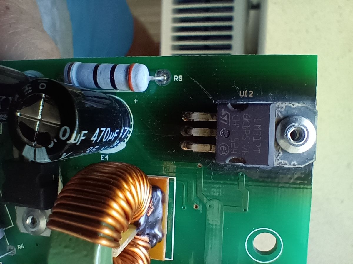

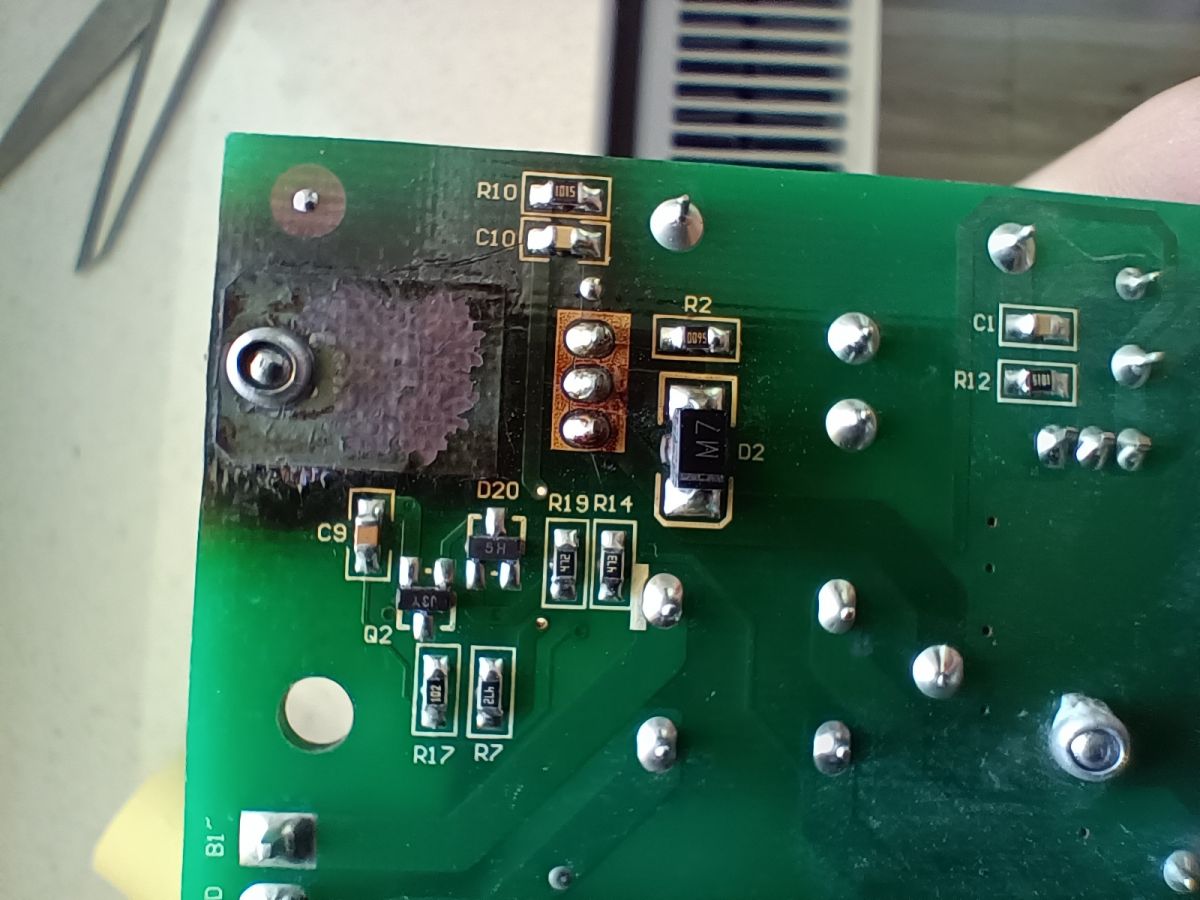

✨ Użytkownik zgłasza problem z napędem do bramy INTRO 600, który przestał reagować na pilota, a na wyświetlaczu pojawiają się komunikaty "u" i "3". Po kilku próbach resetu zasilania napęd działał prawidłowo, ale problem powracał. Użytkownik sprawdził silnik, który był w dobrym stanie, oraz stabilizator (LM317T), który się przegrzewał. Wskazano na możliwość problemów mechanicznych, takich jak pęknięte sprężyny. Po dalszych próbach i wymianie płyty sterującej, użytkownik zauważył, że zmiana polaryzacji silnika była konieczna. Nowa płyta również wykazuje wysoką temperaturę stabilizatora, co sugeruje konstrukcyjne błędy. Ostatecznie problem został rozwiązany przez wymianę sterownika.
