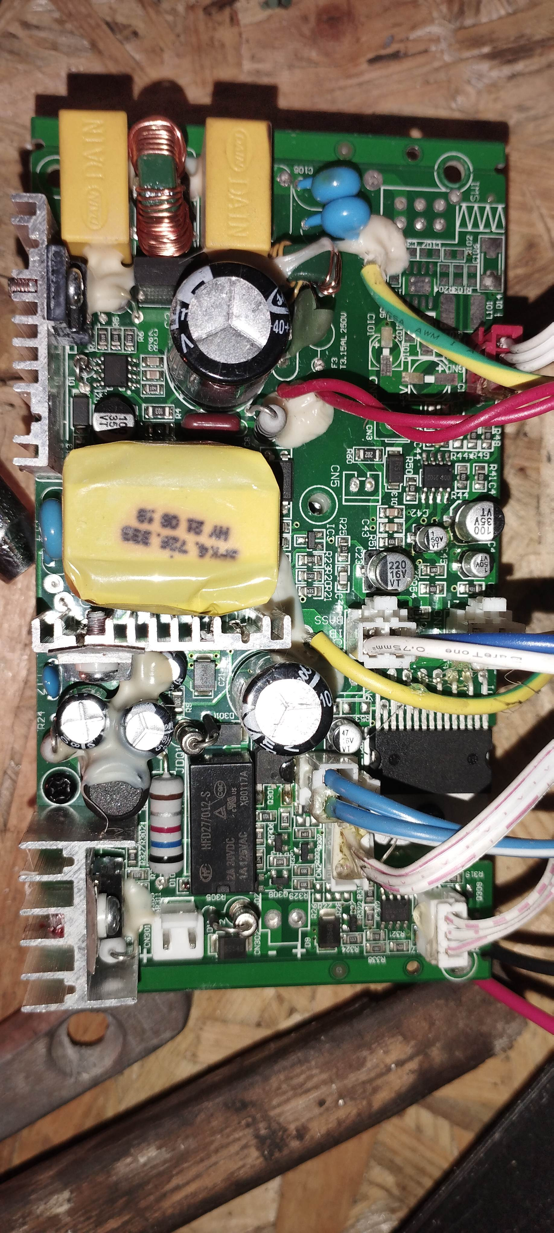

    Pacjent głośnik przenośny Blaupunkt MB06. Nie działa przetwornica impulsowa na układzie LD7575PS, wymieniłem przepalone komponenty (10n65p mosfet, rezystor SMD 510, mostek prostowniczy kbp210, układ ld7575ps), ale nadal brak oznak życia. Co pomierzyć, aby zdiagnozować ten zasilacz?
    Płyta drukowana z komponentami w głośniku przenośnym Blaupunkt MB06

    Cześć,
    Też walczę z tym głośnikiem, nie działało kompletnie nic i wywalało bezpieczniki w domu, pomierzyłem i powymieniałem spalone elementy, mianowicie: tda7379, r339, d10, rezystor 511, mosfet 10n65p, mostek kbp210, termistor rt1, tranzystor mje2955t, wymiana przewodów na złączu cn4. Teraz głośnik gra tylko na zasilaczu laboratoryjnym wpiętym w miejsce akumulatora. Po wpięciu do sieci nie wywala już bezpieczników, ale głośnik nie uruchamia się, brak ładowania. Wymyśliłeś coś, żeby postawić ten zasilacz na nogi?
