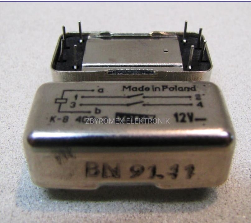

    Szukam schematu lub porady, aby wykonać układ PCB zabezpieczający końcówkę mocy, kolumny składajcy się z przekaźnika K8 -402-3, 12V
    np. schemat układu np.
    - Przekaźnik K8-402-3, 12V, raster 2,54mm
    - dwie diody led: czerwony, zielona
    -gniazda IN, OUT dla sygnału.

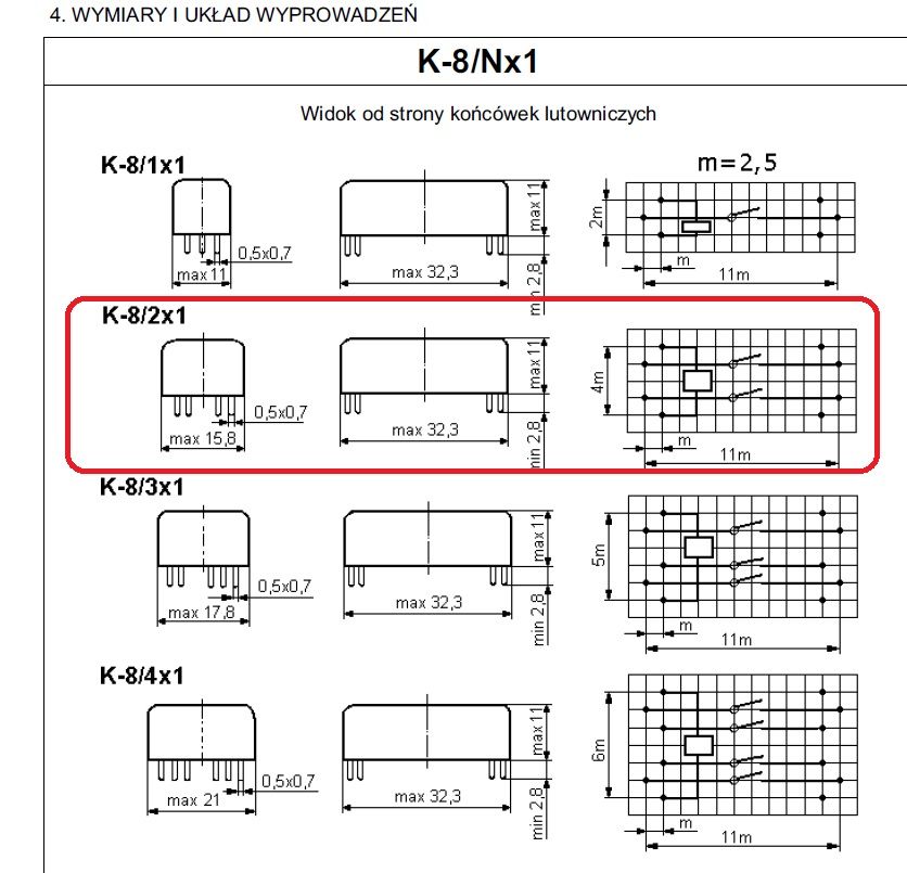

    Schemat wyprowadzeń przekaźnika K-8/Nx1 z różnymi konfiguracjami. Przekaźnik K8-402-3, 12V w zbliżeniu
    • POl-Przekazniki kontaktronowe serii K-7_Nx1.pdf (159.2 KB) Musisz być zalogowany, aby pobrać ten załącznik.

    Jaką moc wyjściową ma ten wzmacniacz? Pytam ponieważ obciążalność styków tego rodzaju przekaźników kontaktronowych wynosi prawdopodobnie 0,5A / 150V i przy większych mocach może okazać się ona za mała.

    Nadal uważam, że przekaźnik przedstawiony w poście #1 ma za małą obciążalność styków dla takich zastosowań. Przekaźniki nie są drogimi elementami i lepiej od razu zakupić przekaźnik o odpowiednich parametrach, niż dokonywać późniejszych modyfikacji płytki drukowanej.
