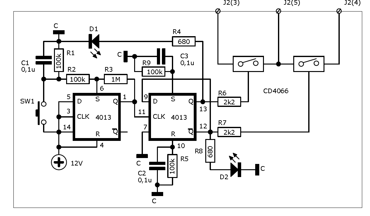

✨ Użytkownik poszukuje schematu i wzoru PCB dla prostego włącznika on/off na przekaźniku RM85 12V, który ma być sterowany przyciskiem chwilowym i użyty w wzmacniaczu. Odpowiedzi sugerują wykorzystanie przerzutnika JK skonfigurowanego jako przerzutnik T oraz układu na 4013, który został przetestowany. Inna propozycja to zastosowanie układu z dwoma przekaźnikami, co nie wymaga płytki drukowanej, a jedynie połączeń drucikami. Użytkownik nadal potrzebuje pomocy w zaprojektowaniu PCB.
