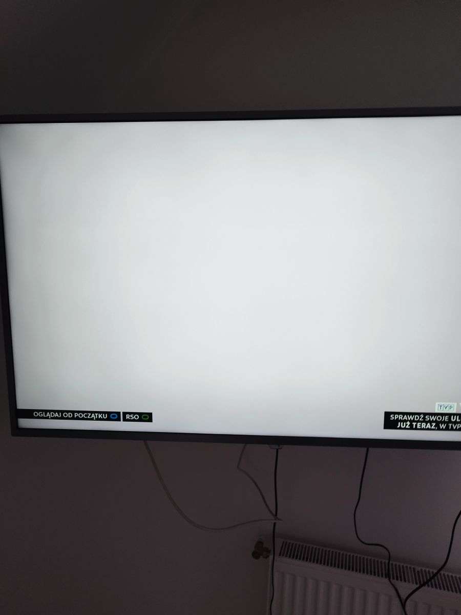

    Witam. Mam bardzo dziwny problem z telewizorem Philips Ambilight. Przestał wyświetlać obraz (jakby tylko wysokiej rozdzielczości). Zamiast ekranu pojawia się tylko losowa plansza o określonym kolorze. Na ekranie wszystko widać, jak napisy programu, opcje, itp., jest dźwięk, a obrazu ni cholery. Nie jest to problem okablowania, anteny, itp., ponieważ np. na Netflix tak samo wyświetla menu, ikony filmów, jest dźwięk, a nie ma obrazu właściwego. Ciekawe, że z naziemnego programy słabej jakości wyświetla bez problemu. Spotkał się ktoś z takim cudem? Będę bardzo wdzięczny za informacje.

    Witam. Podaj też dokładny model tv w temacie Jakiś filmik może wstaw....

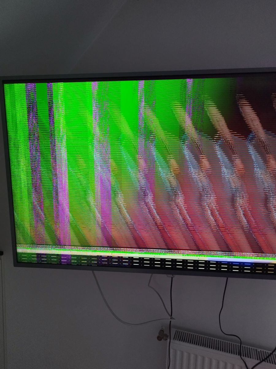

    Model 55PUS7303/12
    Telewizor z białym ekranem i paskiem informacyjnym Telewizor z zakłóceniami obrazu w postaci kolorowych pasów.
    Tak to wygląda. Pierwszy obrazek jest z YouTube, a drugi na programie z anteny i taki sam jest na Netflix.

    Hard reset zrobił ?

    Ustawienia fabryczne, wyłączanie z gniazda, zmiana kabla zasilającego robiłem. Bez zmian.
