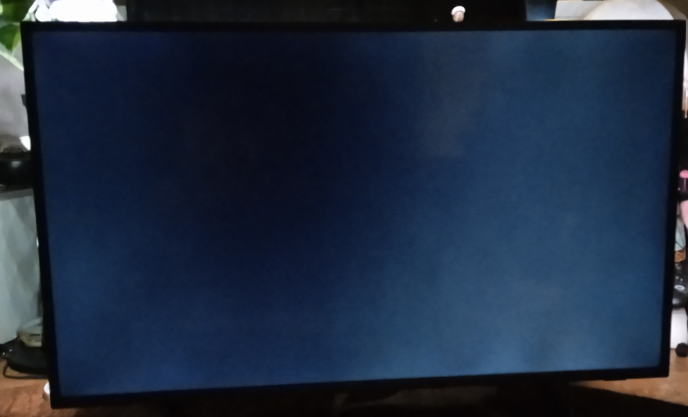

    Witam, jestem szczęśliwym posiadaczem telewizora Philips 50PUS7303/12 Ambilight.
    Brak treści obrazu, jest tylko podświetlenie na niebiesko. Czasem pojawi się napis wejście HDMI, ale pojawią się pionowe żółte kreski i napis znika. Nie ma dźwięku, podświetlenie Ambilight jest. T-CON podmieniałam, zero zmian. Jak odepnę tasiemke od matrycy z lewej strony to ekran do połowy robi się biały i widać logo Philips. Ale jak odepnę z prawej strony to zero reakcji ekran jest niebieski.
    Ekran telewizora Philips świecący jednolitym ciemnoniebieskim kolorem

    Uszkodzona matryca, poczytaj na forum o takich usterkach.

    Zaklejenie odpowiednich pinów na taśmie do matrycy rozwiązało chwilowo problem.
