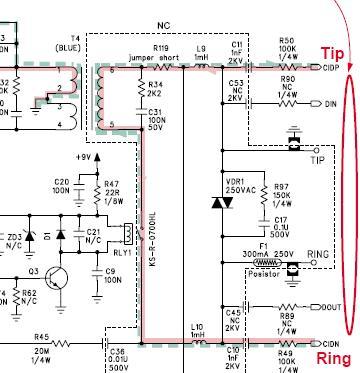

    Telefon jest po burzy , słuchawka była oddzielnie i jest 100% sprawna (sprawdzałem na innym) .
    Jest również komunikacja z bazą i to bezproblemowa , ale jest jeden mankament.
    Telefon niby wybiera numer słychać to, natomiast niestety nigdzie nie dzwoni jeśli dzwoni się na niego to w słuchawce jest sygnał coś takiego jak " nie ma takiego numeru " ale bez komunikatu sam sygnał.
    W związku z tym mam pytanie czy da sie z tym coś zrobić ja z telefonami sie jeszcze nie bawiłem ale na mój głupi rozum jest coś nie tak z obwodem wejście /wyjście. Czy mam racje. Prosze o pomoc.

    zapewne masz sklejony przekaznik-kontraktron
    dodatkowo sprawdzic elementy które masz na wejsciu-zwierają linie
    a z chwilą podpiecia do linni masz sygnał???

    Tak po podpięciu do lini jest sygnał telefon nawet wybiera numer ale potem jest cisza.
    Narazie posprawdzam ten schemacik i ten kontaktron , jak co to dam znać.

    Najczęściej Q3 lub dioda, której na tym schemacie nie ma (Zenerka 15-18V) jest do wymiany.

    Po licznych próbach związanych również z wymianą tranzystorka Q3 problem nie został rozwiązany.
    Dopiero po kupnie innego telefonu i wymianie kontaktronu (porada serwistel) telefon zaczoł działać ( są trudności przy zdobyciu takiego kontaktronu , a nie wiem jakim można go zastąpić).
    Działanie telefonu nie jest w pełni poprawne , a objawia sie to tym iż słuchawka zawsze ma kontakt z bazą ale nie zawsze ma sygnał lini jest tak mniej więcej co druga próba połączenia.
    Natomiast połączenia przychodzące realizuje poprawnie , no i jak jest ten sygnał lini to również połączenie wychodzące jest poprawne.
